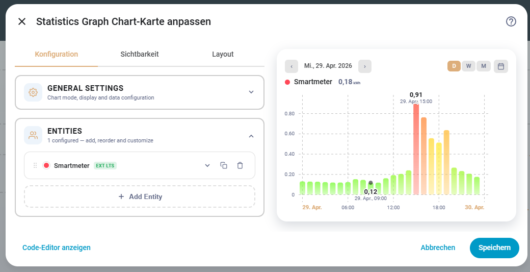

Möchte hier auch GitHub - cataseven/Statistics-Graph-Chart-Card: A highly customizable, smooth, and advanced graph card. Shows historical sensor data with dynamic trend colors, statistics (min, max, avg), and more. A great alternative to the default history graph and sensor cards. · GitHub erwähnen.
Ist noch recht jung, hat sich aber rasend schnell entwickelt und bei mir alle APEX Charts abgelöst.
Aufgrund der Konfiguration in der UI ist es nutzerfreundlicher als APEX Charts.
