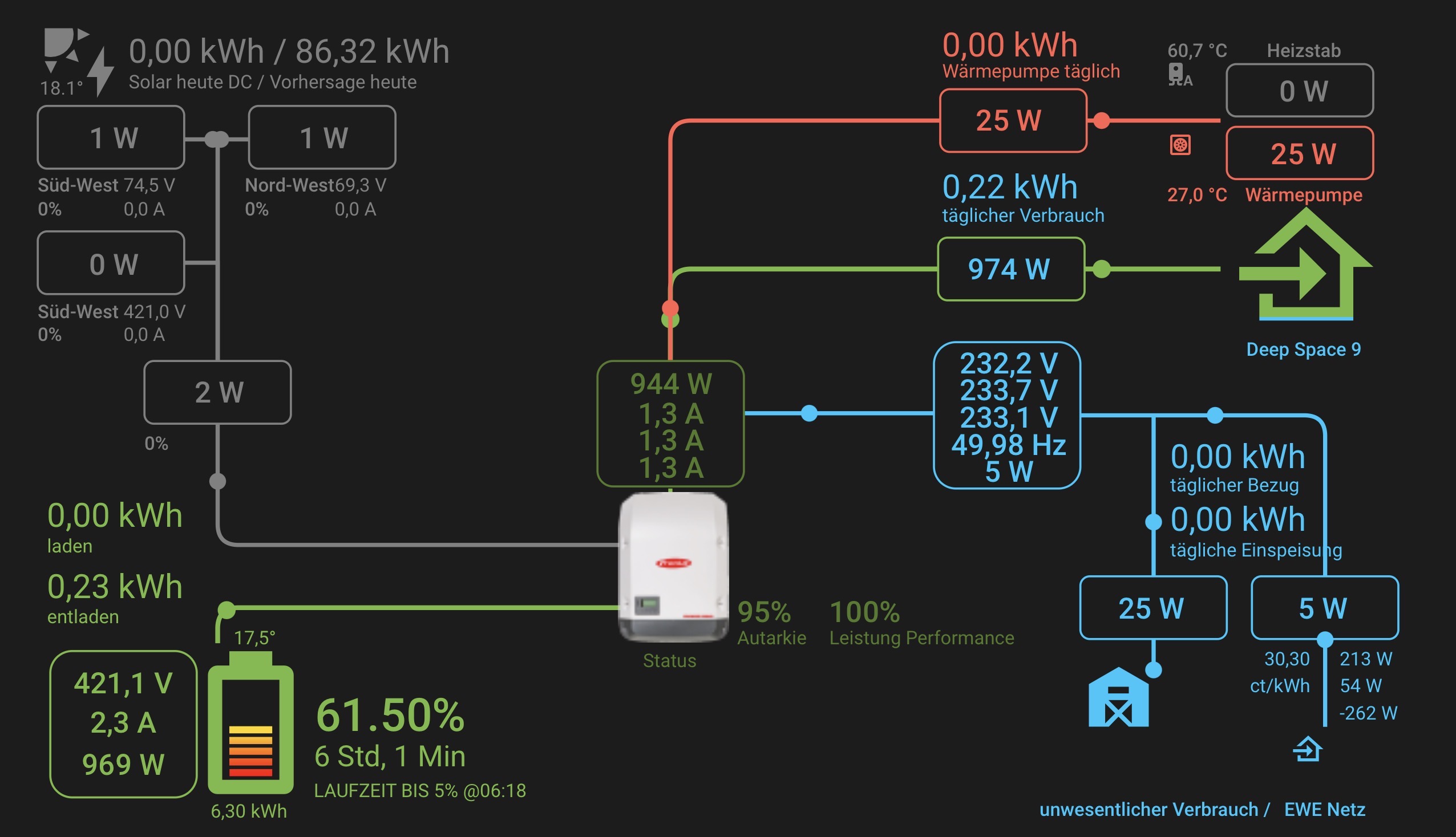

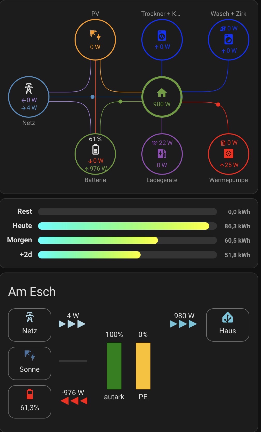

Da wirst <Du Dir wohl den einen oder anderen Template Sensor bauen müssen. Hier ein Beispiel: Sunsynk-Karte aus HACS.
Geht auch einfacher:
