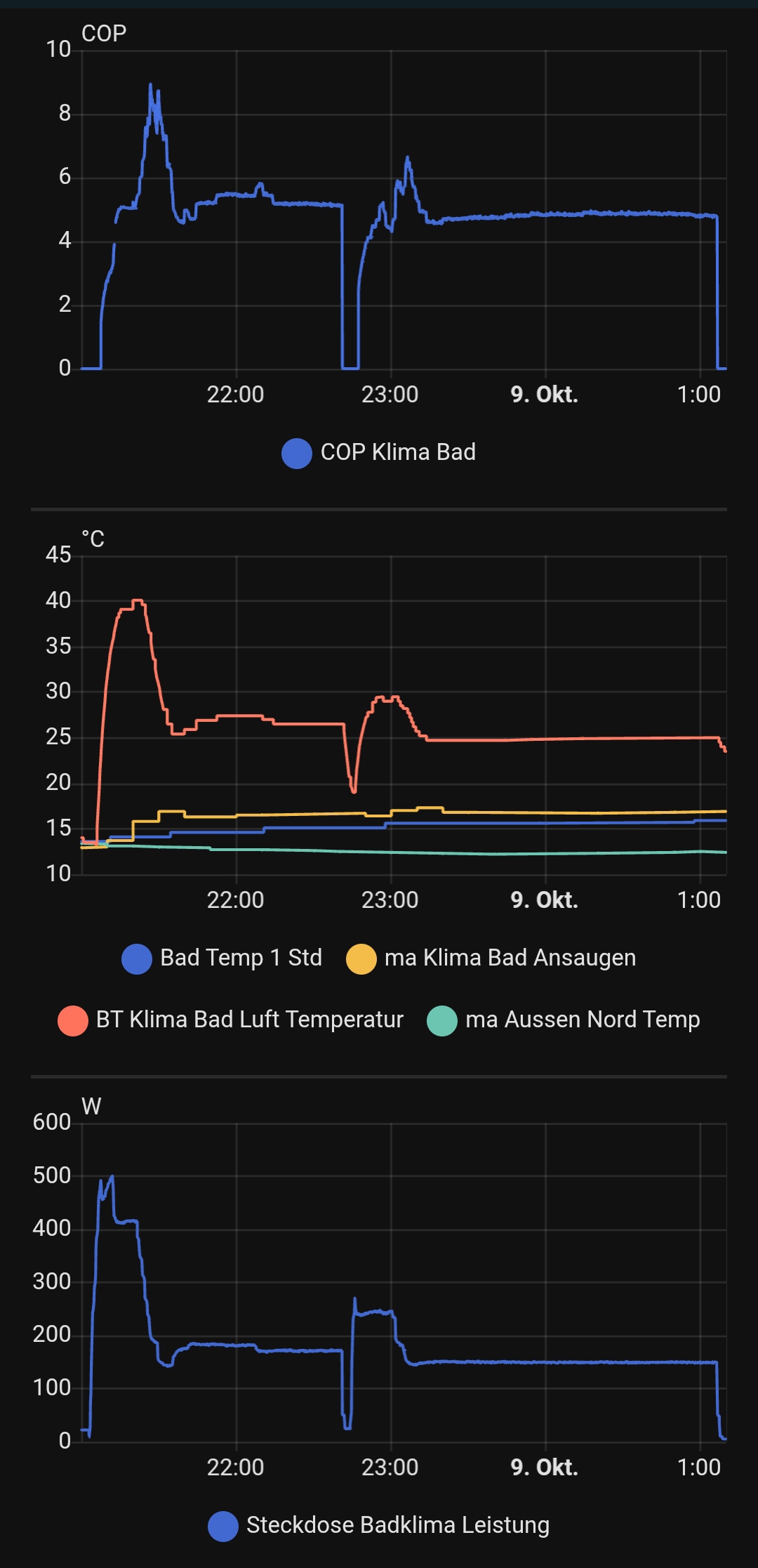

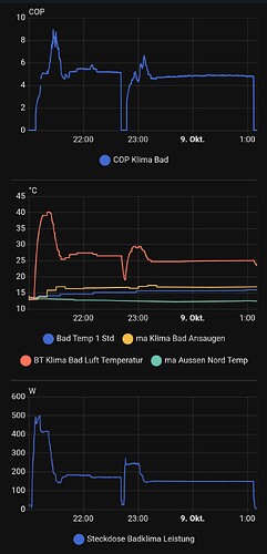

Ich Ermittle den COP einer Klimaanlage. Das wird sekündlich und :+1: von HA mit einem Template gemacht. Von diesem Sensor, der die Einzelwerte enthält hatte ich gerne den Durchschnitt pro Tag, Monat und Jahr, jeweils neu Beginnend und fortschreibend. Das Jahr wäre die Jahresarbeitszahl (JAZ), Monat (MAZ) und Tag (TAZ). Alles wäre dann Supergenau.
Oben der COP

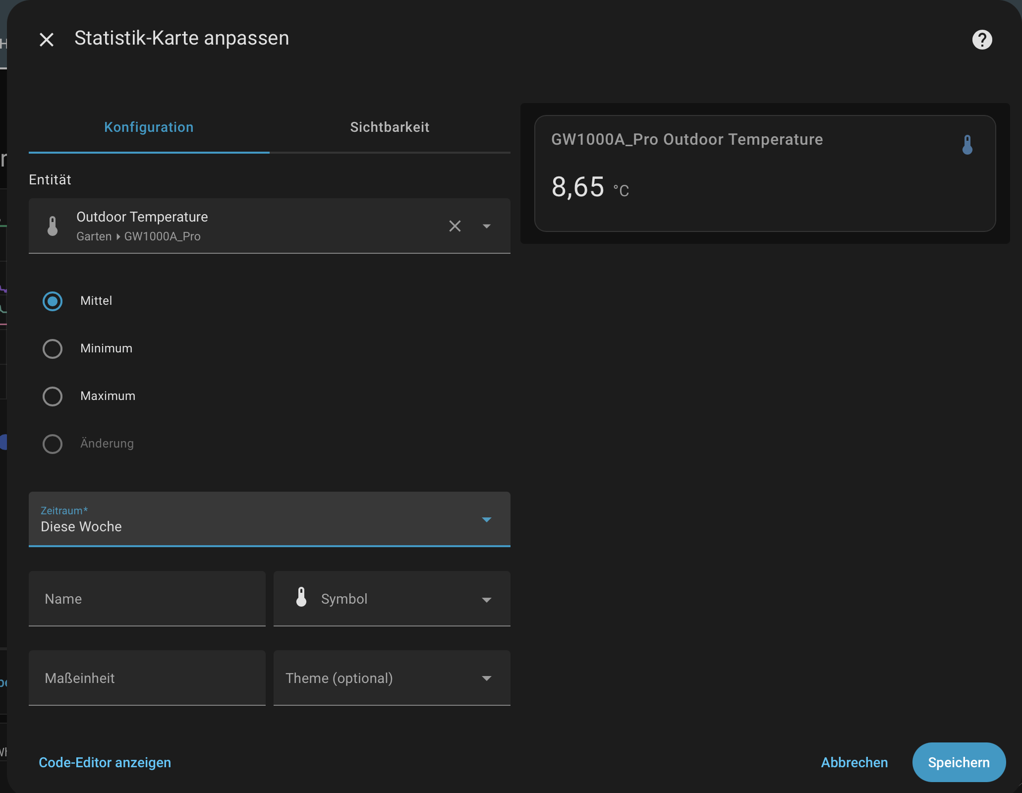

Dann hast Du ja einen Messung vorliegen. Der Durchschnitt pro Woche ist ja dann eine Zahl und kein Verlauf.
Hier ein Bsp.: Anhand der Außentemperatur, der Durchschnitt diese Woche.

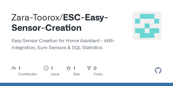

Wen Du die Durchschnittswerte als Verlauf haben möchtest, kannst Du ja mal die Integration von @Tom-HA testen.

erstmal vielen Dank. Ich hab vor lauter :evergreen_tree: den Wald nicht gesehen. Dein Hinweis und Beispiel haben den Knoten gelöst. Wenn jetzt, um beim Beispiel zu bleiben, alle Wochen angezeigt werden und nicht nur diese bin ich glücklich.
Die Integration klingt Spannend, werde sie mal in Betracht ziehen.

Die Integration läuft auf fehler wenn es keine bekannte Masseinheit ist (COP)
