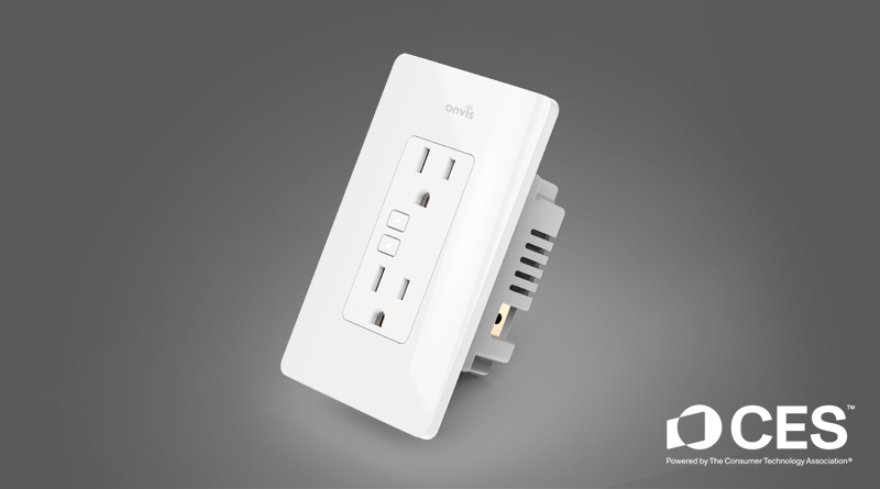

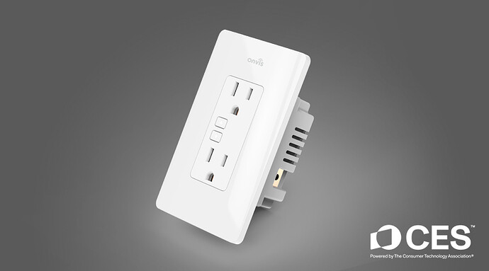

So ist es. Bisher gab es nur Ankündigungen für Matter-over-Thread Plugs die dann mit Matter 1.4.x auch eine Strommessfunktion haben sollen. Bsp. Onvis T20:
Die anderen paar Hersteller, die Matter-over-Thread Geräte anbieten, hüllen sich diesbezüglich noch eher in schweigen. :rofl:
Falls sich Matter-over-Thread mal durchsetzen sollte, sodass es eine breite Auswahl an unterschiedlichen Geräten von unterschiedlchen Herstellern geben sollte, dann werden bis dahin m.M.n. wohl noch 1 - 2 Jahre vergehen. :slightly_smiling_face:
