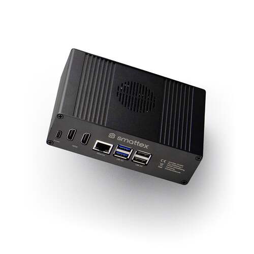

von Smatex gibt es ein Plug & Play Set fertig vorinstalliert. Basis ist ein RPi 5 mit SSD.

Der Empfehlung kann ich mich nur anschließen. Würde aber auf jeden Fall die 8 GB Variante empfehlen. Auch wenn es etwas hochpreisiger ist, hast Du damit ziemlich wahrscheinlich einen recht frustfreien Einstieg und Smattex liefern einen super Support.

Da scheint mir dann das zweite von den drei Komplettpaketen von Smattex, das Plug & Play Set White eine gute Wahl zu sein. Das Gerät ist vom Stromverbrauch her auch sehr sparsam, hat ebenfalls 4 GB RAM aber schon eine 64 GB SSD an Board, die bei Bedarf erweiterbar ist.
Allen Komplettpaketen bei Smattex liegt bereits ein USB-Dongle von Sonoff für Thread oder Zigbee bei. Das ist prinzipiell keine schlechte Wahl – ich persönlich würde aber lieber zu dem HA Connect ZSH-2 greifen. Der wurde von Nabu Case für HA entwickelt und konfiguriert sich praktisch optimal von alleine. Mann muss bei der Einrichtung nur auswählen, ob man ihn für Thread oder für Zigbee verwenden will.
