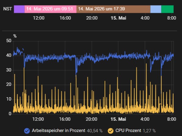

Jetzt hab ich mal mitgeloggt, was die CPU und der Speicher macht. aber auch alles harmlos.

Neue Erkenntnis:
Mir fällt auf, dass das System nie Nachts ausfällt. Aber immer “gerade” einen Neustart macht, wenn auf der UI komplexere Seiten geöffnet werden sollen. Mnachmal, wenn ich Seiten mit vielen Verlaufsgrafiken öffne, aber auch, wenn ich z.B. die Seite mit den Protokollen aufmache.
Da meine Frau aus Neugierde sehr oft auf die Verläufe der PV schaut, tritt es auch mal ausserhalb meiner Nutzung auf.
Ich werde nun trotzdem mal eine Neuinstallation mit einspielen des Backups testen. Wenn es an der Hardware liegt, sollte es ja weg sein.
