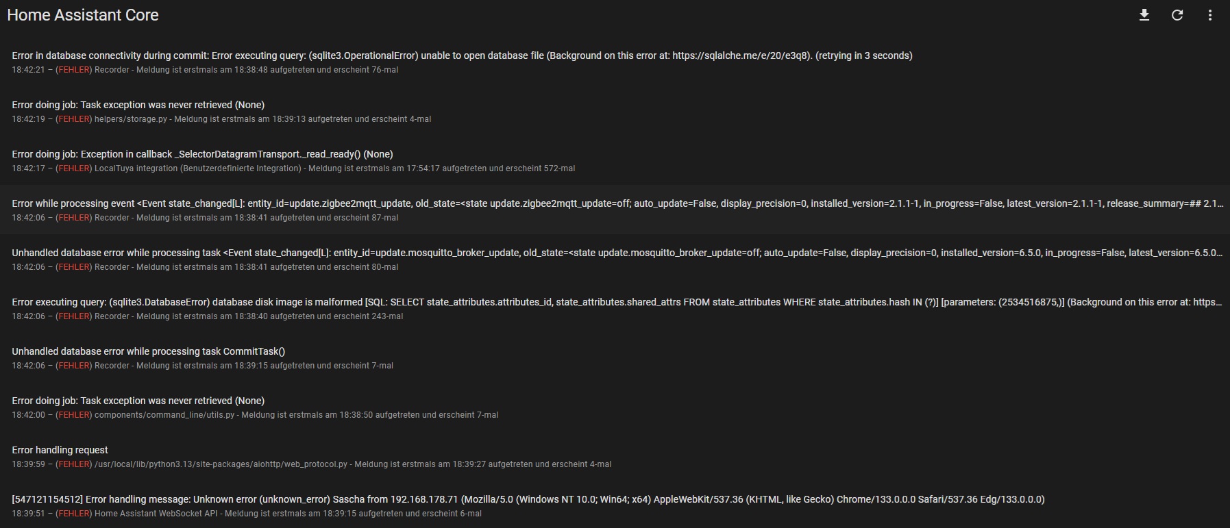

Mein HA hängt sich des öfteren auf. nach neustart läuft wieder alles ganz normal.
Hier die Meldungen aus der LOG
Vielleicht kann mir jemand einen Tipp geben was ich noch probieren kann.

leider friert das ganze ja ein und ich konnte nur noch ein Screenshot machen…

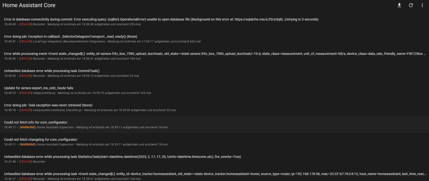

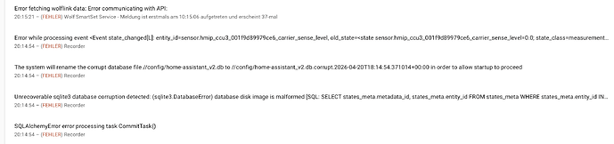

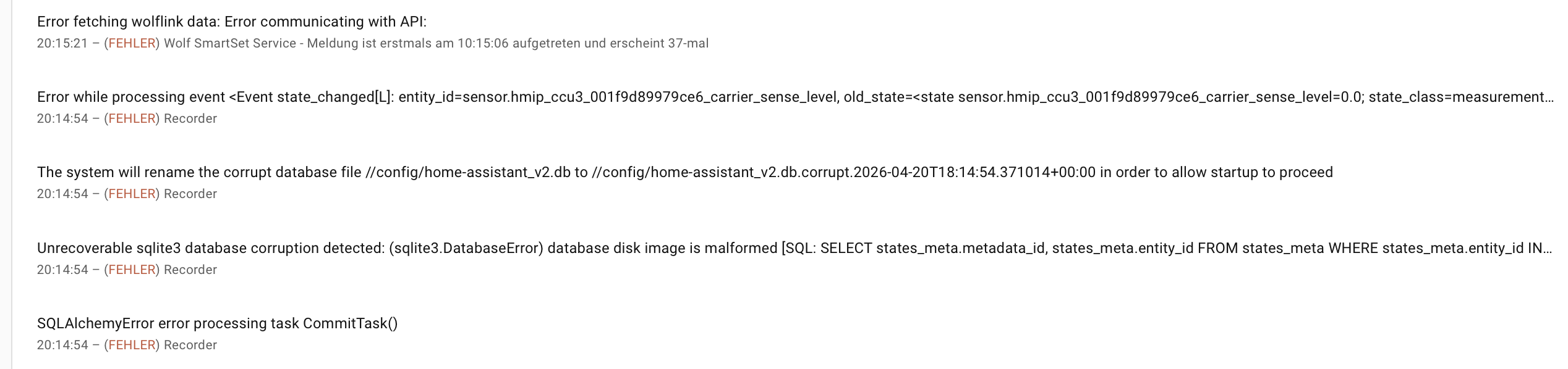

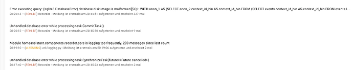

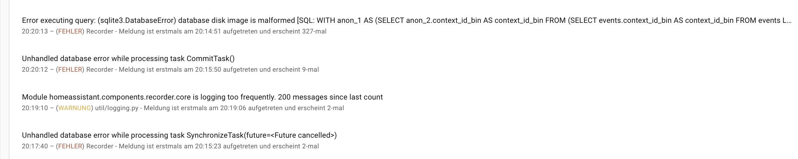

Ich habe es gerade im laufenden Betrieb erfahren. Von jetzt auf gleich kommen keine Werte mehr bei verschiedenen Entitäten an, oder Grafiken werden nicht geladen. Ich kann aber auf die HA GUI über den Browser noch zugreifen, aber nur auf bereits geöffnete Seiten.
In den Core Logs steht:
Es deutet also eher auf HA Datenbank Probleme hin und nicht die Stromversorgung?

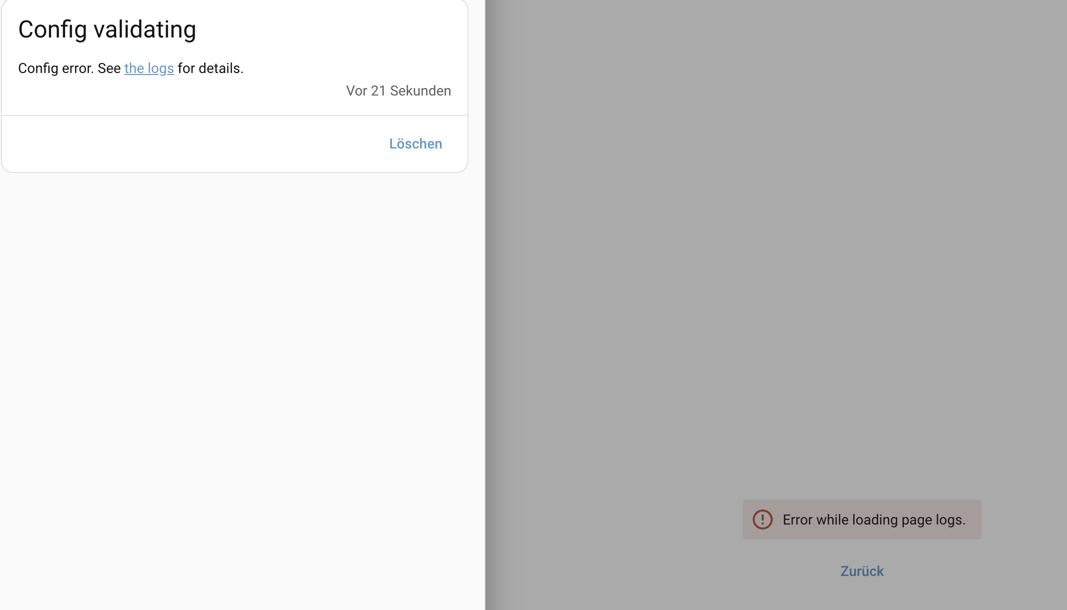

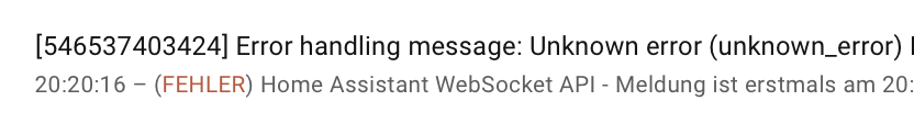

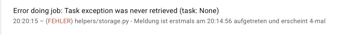

Und es geht noch weiter:

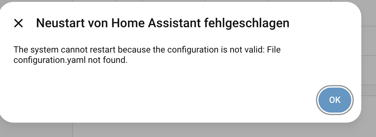

Ein Neustartversuch bringt:
Außerdem:
Steht doch da, “Database Error”…
Vermutlich relevanter…

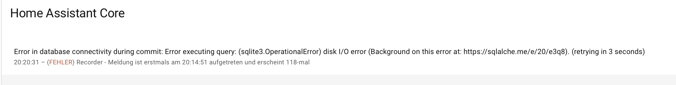

disk I/O error
gleich im ersten Screenshot.

Das Du da ein Disk und somit auch DB Problem mit HA hast dürfte ja inzwischen klar sein. Bei den Amazon Rezensionen zu dem von Dir verlinkten PI5-Paket schreibt ein User u.a. das:
ABER der PCIe-M.2-NVMe-Adapter ist leider ein kompletter Reinfall.
Am Raspberry Pi 5 verursacht das Board dauernd Probleme:
zufällige I/O-Fehler,
die SSD verschwindet während dem Betrieb,
das Dateisystem geht plötzlich auf read-only,
der Pi friert ein,
und Home Assistant ist mir mehrfach komplett abgeschmiert.
Ich hab zuerst geglaubt, meine NVMe ist hin – war sie aber nicht.
Im PC getestet → SSD perfekt.
Problem war eindeutig der Adapter in diesem Set.
Klingt für mich so als hättest Du da ggf. das gleiche Problem.
