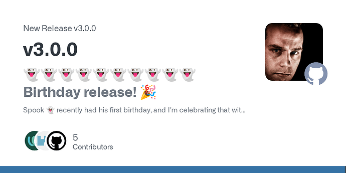

“Spook” hat Geburtstag und dazu gibt es ein umfangreiches Update!
“Spook” ist jetzt “your Homie” und viel freundlicher geworden! :grinning:
Wer “Spook” nutzt, sollte auf Empfehlung von @frenck auf die Version 3.0.0
vor dem HA-Update auf 2024.5 updaten.

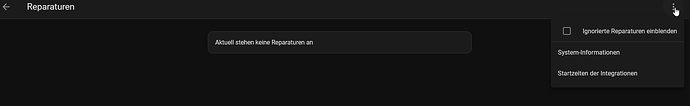

Bei Repairs zeigt er mir bspw. auch unter Diagnose, dass ich 2 aktive Issues habe und 1 Issue ignoriert wird. Aber wo sehe ich, welche das sind?
Danke!
In den Reparaturen, dort kannst du auch über die 3 Punkte die Ignorierten anzeigen.
