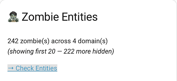

Die Anwendung zeigt mir über 1200 Zombie Entities an.

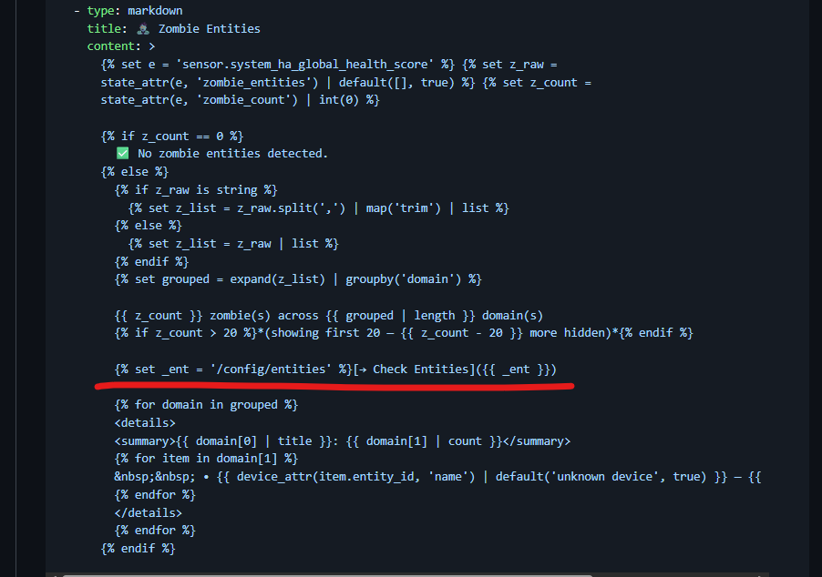

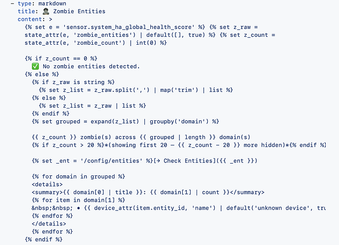

Klicke ich auf den Link “–> Check Entities” öffnet sich eine neue Seite mit dem Fehler 404.
Die ersten 20, die gruppiert über die Pfeile darunter angezeigt werden, lassen sich öffnen bzw. ausklappen.
Einen direkten Link auf die “fehlerhafte” Entität gibt es aber nicht.
Es werden dabei auch Entitäten als Zombie gemeldet, die im Moment nicht aktiv sind (z.B: TV ist vom Strom getrennt) aber trotzdem ihre Daseinsberechtigung haben.
Das es 1200 sind schockt mich. Was läuft bei mir falsch, weil der Link sich nicht öffnen lässt?
Hat schon jemand Erfahrung damit gemacht und gibt es Lösungsansätze?

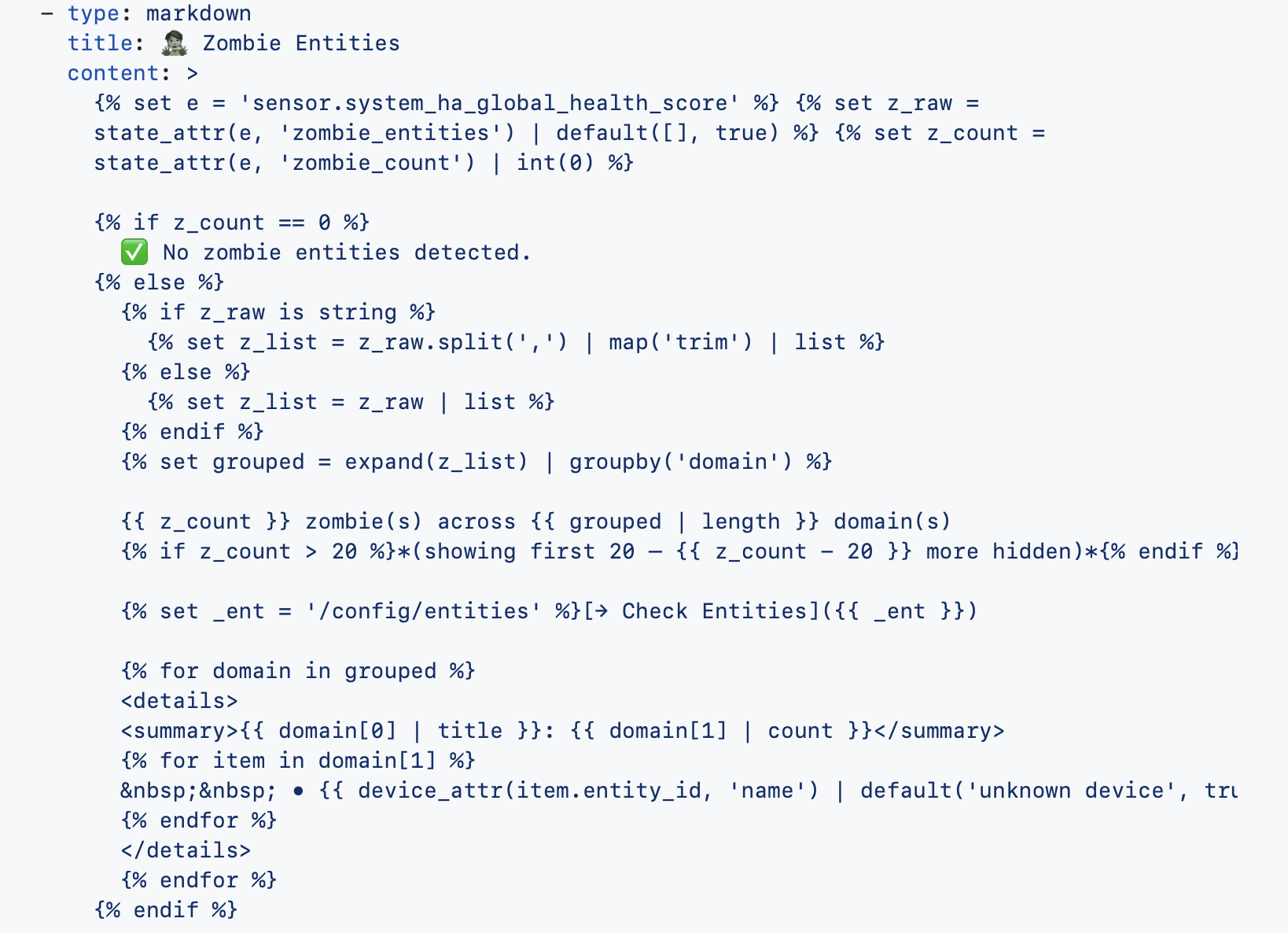

Verstehe. Im Code ist bei mir dieser Link eingebunden. Den hab ich aber 1:1 von der Anleitung rauskopiert.
Die Seite an sich funktioniert ja auch…
Aber was bringt es denn, wenn nur die Standard-Entitäten Liste angezeigt wird. Ich will ja wissen, welche denn Leichen sind und ggf. gelöscht werden können. Über 1200 ist schon ne Hausnummer.

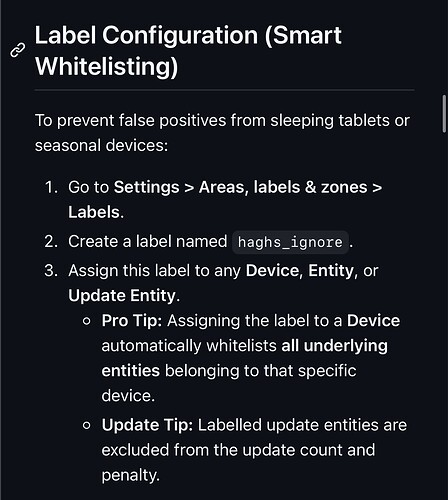

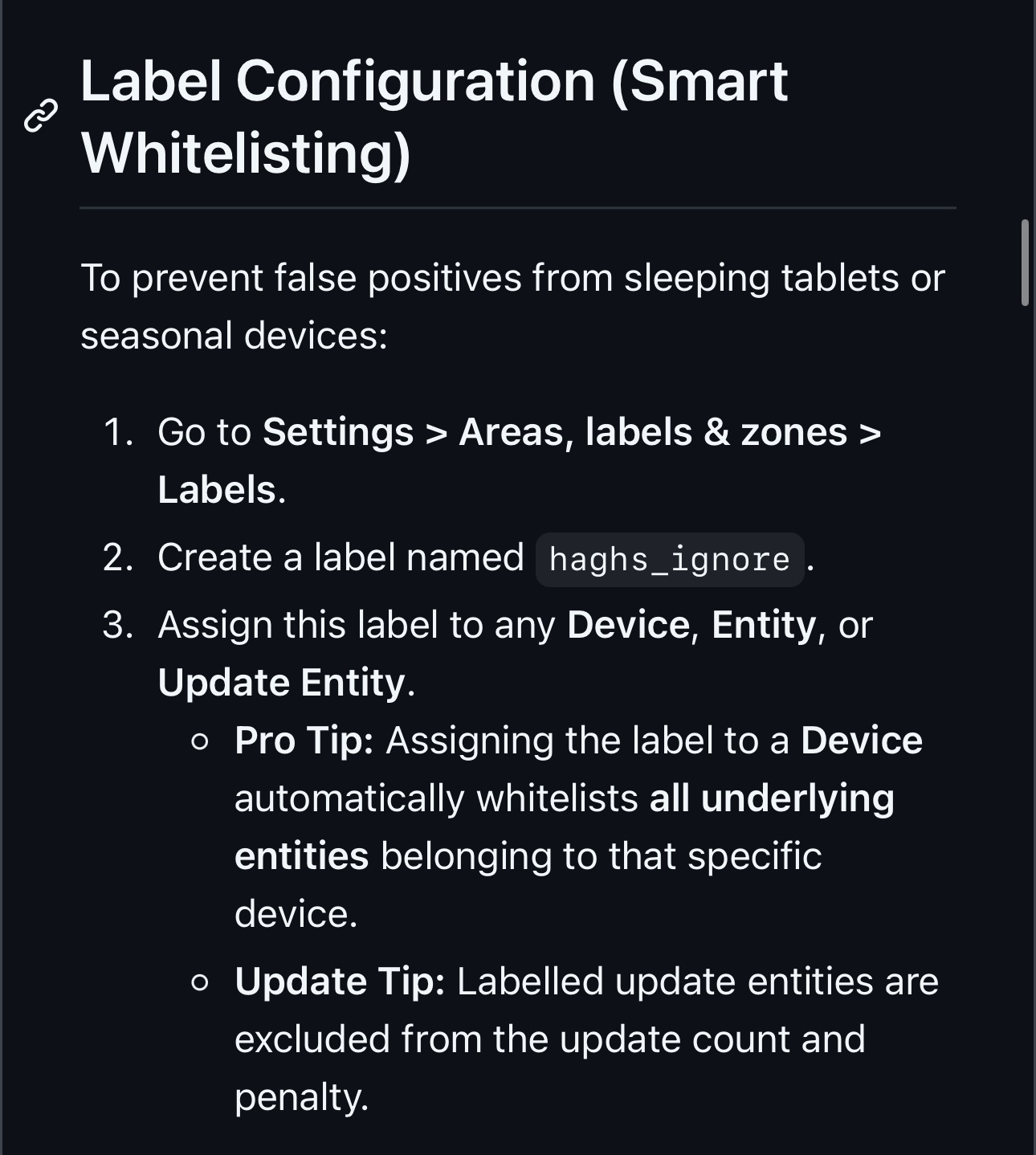

Das mit dem Label funktioniert. Jetzt wäre es wirklich toll, wenn man gleich von der Liste die Seite für das Gerät oder besser noch nicht Karte für den angemeckerten Sensor per Klick öffnen könnte. Bei manchen Entitäten suche ich mir nen Wolf. Weil ich nicht mehr genau weiß, in welcher Integration die Entität versteckt ist.
@D-N91 Dank an dich für dieses tolle Tool @simon42 Dank an dich für diese Vorstellung und das Interview
Boah, manchmal hat man ein Brett vorm Kopf. @maxe Danke, dass du mir da ein Loch rein gebohrt hast. So findet man das schneller, du hast absolut recht.

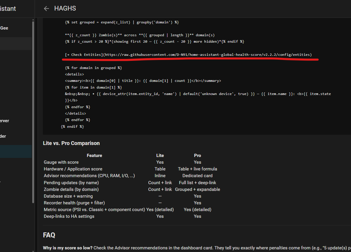

Hey Rossi, das mit dem Link wird weiter unten geklärt, es liegt am HACS Frontend. Wenn du die YAML Karte direkt aus Github heraus kopierst, ist das Problem verschwunden.
Zu den max. 20 Zombie Entitäten: in einer früheren Version hatten wir kein Limit bei dieser Anzahl, bis jemand auf Reddit reklamiert hat, dass bei ihm gar nichts angezeigt wird. Er hatte jedoch über 1000 Zombie Entitäten und das führte dazu, dass die State Machine von HA einen Fehler auswirft. Die Grösse die angezeigt werden kann liegt bei knapp 16kb, und wenn so viele Zombies aufgelistet werden müssen, kommt hald ein Fehler. Deswegen hab ich ein Limit von 20 gesetzt
Einen direkten Link zu den Entitäten ist schwierig umzusetzen, das hat @simon42 im Video schon gewollt, ich bin dran, kann aber nichts versprechen
