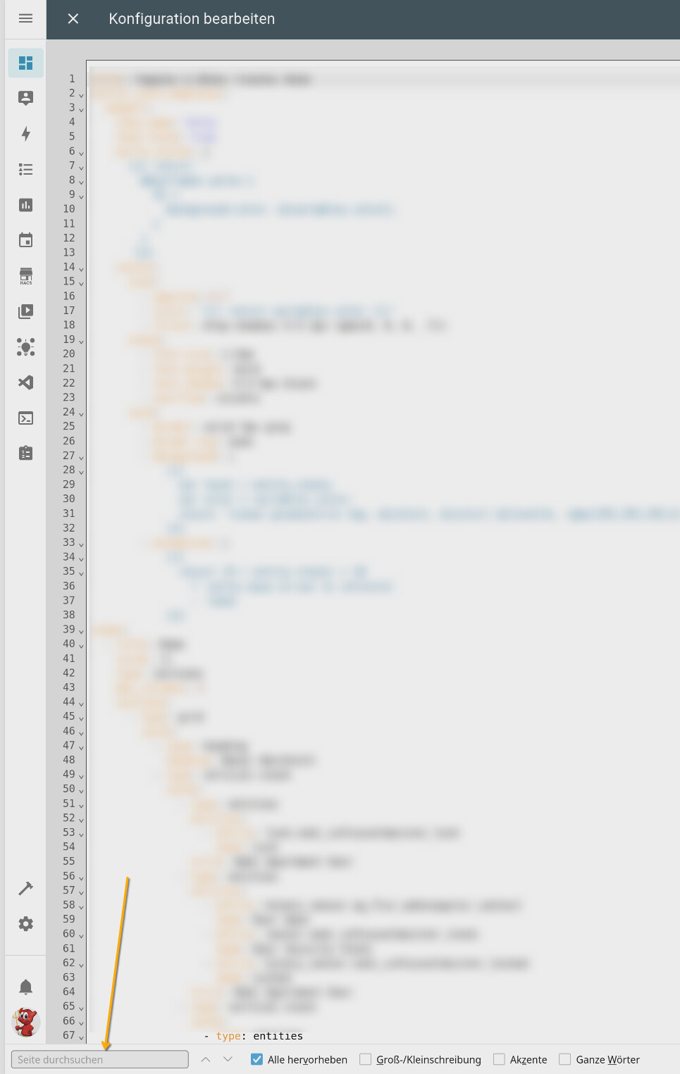

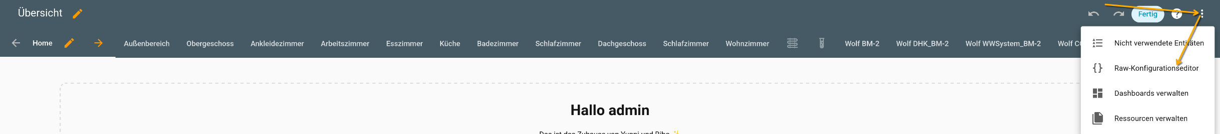

Wenn es ich nur um das Dashboard handelt, dann so
