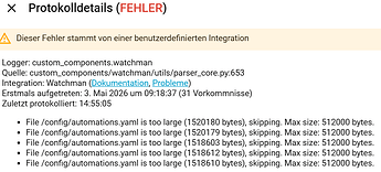

Stutzig wurde ich über Watchman Log Warnungen wie
Ich bekam sie auch schon für Dashboards, Scripts etc.
Alles zu groß geworden für neuere Version von Watchman…

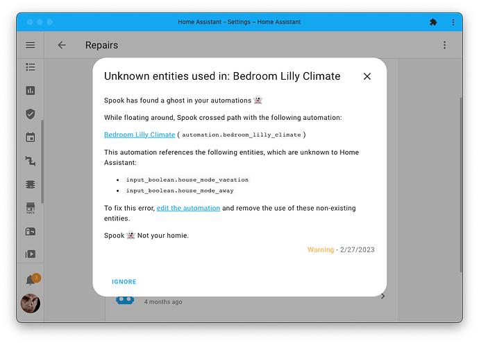

Hast du dir vielleicht mal Spook angeguckt?
Seit dem ich das habe benutze ich kein Watchman mehr.
Zeigt dir auch Fehler an, und zwar direkt in der UI und musst nicht erst in irgend einer Datei nachgucken

Spook zeigt dir auch an wen du eine Entität z.B. im Dashboard, Automation oder so hast die nicht mehr existiert.
Hammer … an 300 Automationen. Ich kann meinen Vorredner nur zustimmen… wie kann man da den Überblick behalten? Ich habe auch gerade mal ein Zehntel davon und ein einziges, einsames Script.
Ich würde dir auch unbedingt zu Spook raten. Erschreck dich aber nicht… ich könnte mir vorstellen das bei der Masse bestimmt auch das andere gefunden wird.
