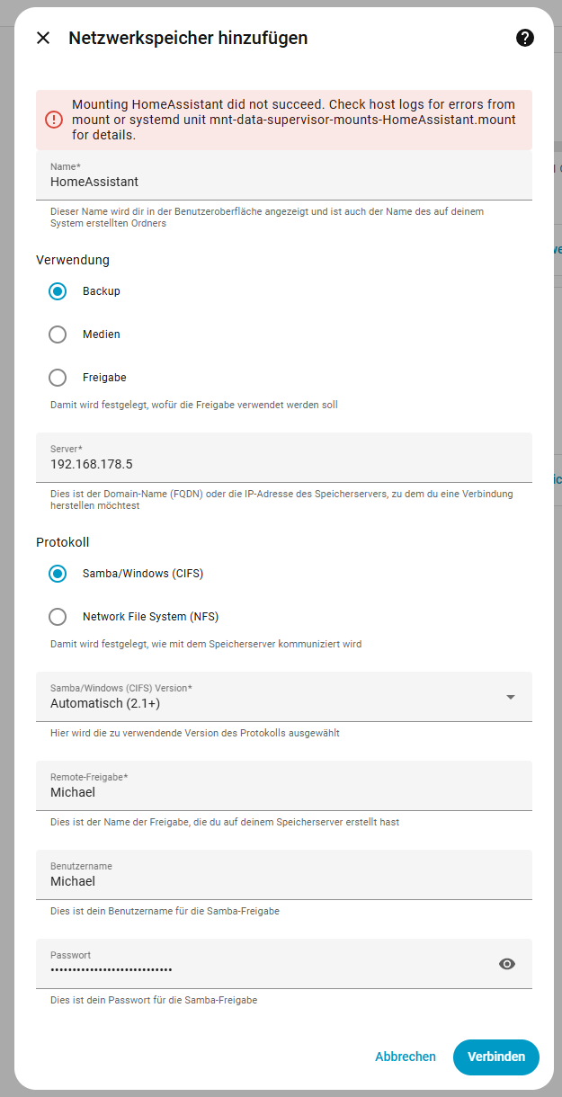

Ich möchte mein Synology NAS als Netzwerkspeicher für Backups in HA einbinden.
IP: 192.168.178.5
Benutzer: Michael
Passwort: xxx
Netzwerk-Share-Name: Michael
Ordner am NAS: HomeAssistant
Hoffe jemand kann mir helfe was da nicht stimmt. Habe schon jede Mögliche Kombination eingegeben und bin kurz vorm Nervenzusammenbruch.
Danke
Ich vernute mal die Netzwerkfreigabe mit nur “Michael” wird nicht funktionieren, da sollte der gesamte SMB-Freigabepfad stehen, also sowas wie “HomeAssistant\Michael” oder so…
Nachtrag:
Ach ja, der “Name” ist nur der HA-interne Name für den Speicher, ich würde davon abraten alles mögliche immer “HomeAssistant” zu nennen - man verliert da irgendwann die Übersicht! (ich würd’s hier z.B. “Synology_HA” oder so nennen…
Siehe z.B.:
Zugriff auf Synology Diskstation im LAN - #3 von Jim_OS ff.
