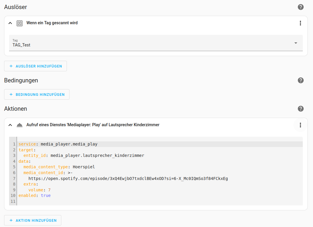

ich habe vier IKEA Symfonisk Lautsprecher, die über die Sonos-Integration eingebunden sind. Bisher habe ich darüber eigentlich nur Radio gehört und das ganze über die Custom Sonos Card gesteuert. Nun wollte ich das ganze mal ein wenig “smarter” machen und habe mir überlegt im Kinderzimmer, wenn ein NFC-TAG gescannt wurde, ein bestimmtes Hörspielalbum abzuspielen. Die Automation dafür sieht so aus:
Dabei habe ich mich an einem der unter Sonos-Integration angegebene Beispiele orientiert. TAG gescannt und es passiert… nichts.
Habe dann über die Custom Sonos Card den Lautsprecher im Kinderzimmer manuell aus der Gruppierung rausgenommen. TAG gescannt. Wieder nichts. (Den TAG habe ich schon kontrolliert. Lampe schalten funktioniert, daran liegt es also nicht)

Muss der Wert für media_content_type nicht in Anführungszeichen stehen? Ich kenne mich mit der Sonos Integration leider nicht genau aus aber das fällt mir auf.
Außerdem bin ich nicht sicher, ob “Hoerspiel” tatsächlich so korrekt ist. Probiere es doch mal mit “music”.
Ansonsten kannst du dir auch mal die Ablaufverfolgung rechts oben in der Automatisierung unter “Abläufe” ansehen. Vielleicht ist darin was erkennbar.
Ursprünglich waren da Anführungszeichen. Sobald ich die Automation speichere und schließe verändert HA aber den Quellcode und nimmt die Anführungszeichen raus.
Danke für den Hinweis. In der Beschreibung von der Sonos Integration steht nichts zum media_content_type, aber unter https://www.home-assistant.io/integrations/media_player/ findet man, dass es nur die ‘media_content_type’ music, tvshow, video, episode, channel und playlist gibt. Daran hat sich auch die Automation verschluckt… Ich werde das später mal testen.

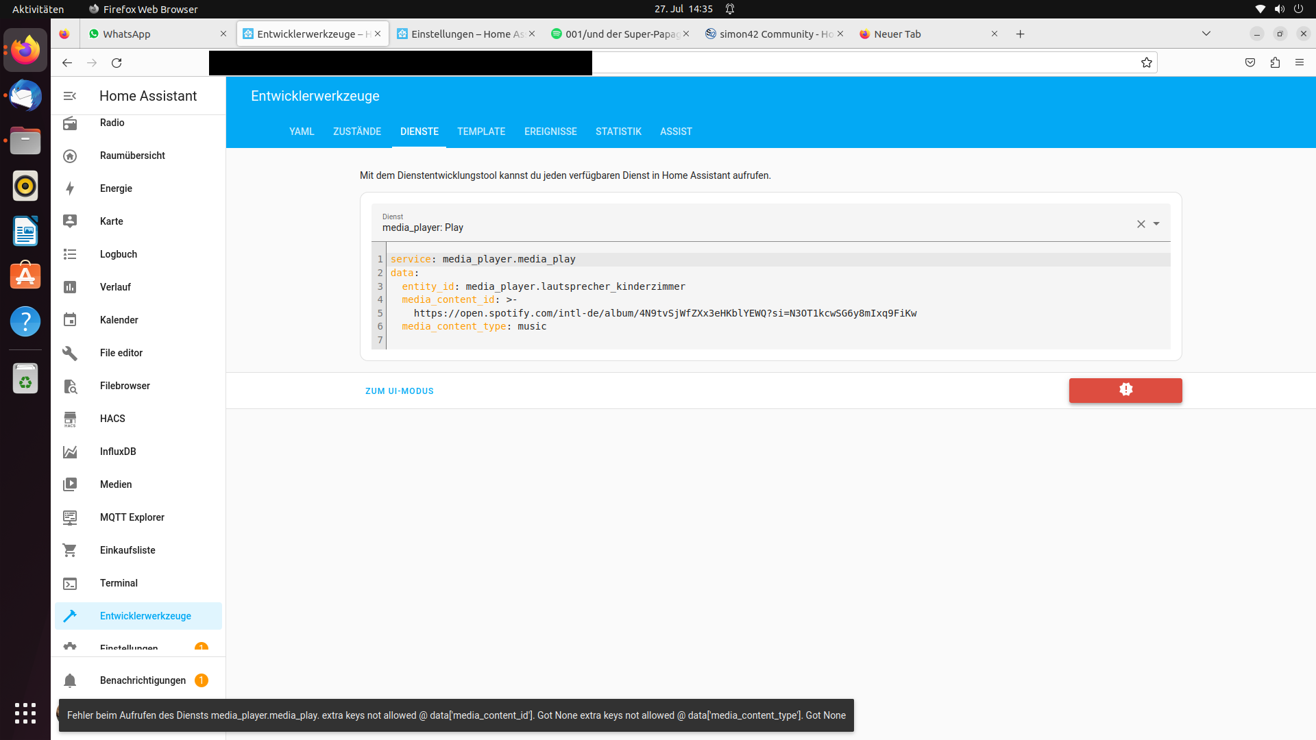

Nachtrag: Habe es gerade probiert. Es kommt folgender Fehler:
Stopped because an error was encountered at 27. Juli 2023 um 12:19:21 (runtime: 0.01 seconds)
extra keys not allowed @ data[‘media_content_type’]
was mich ein wenig wundert, weil der code so aussieht:

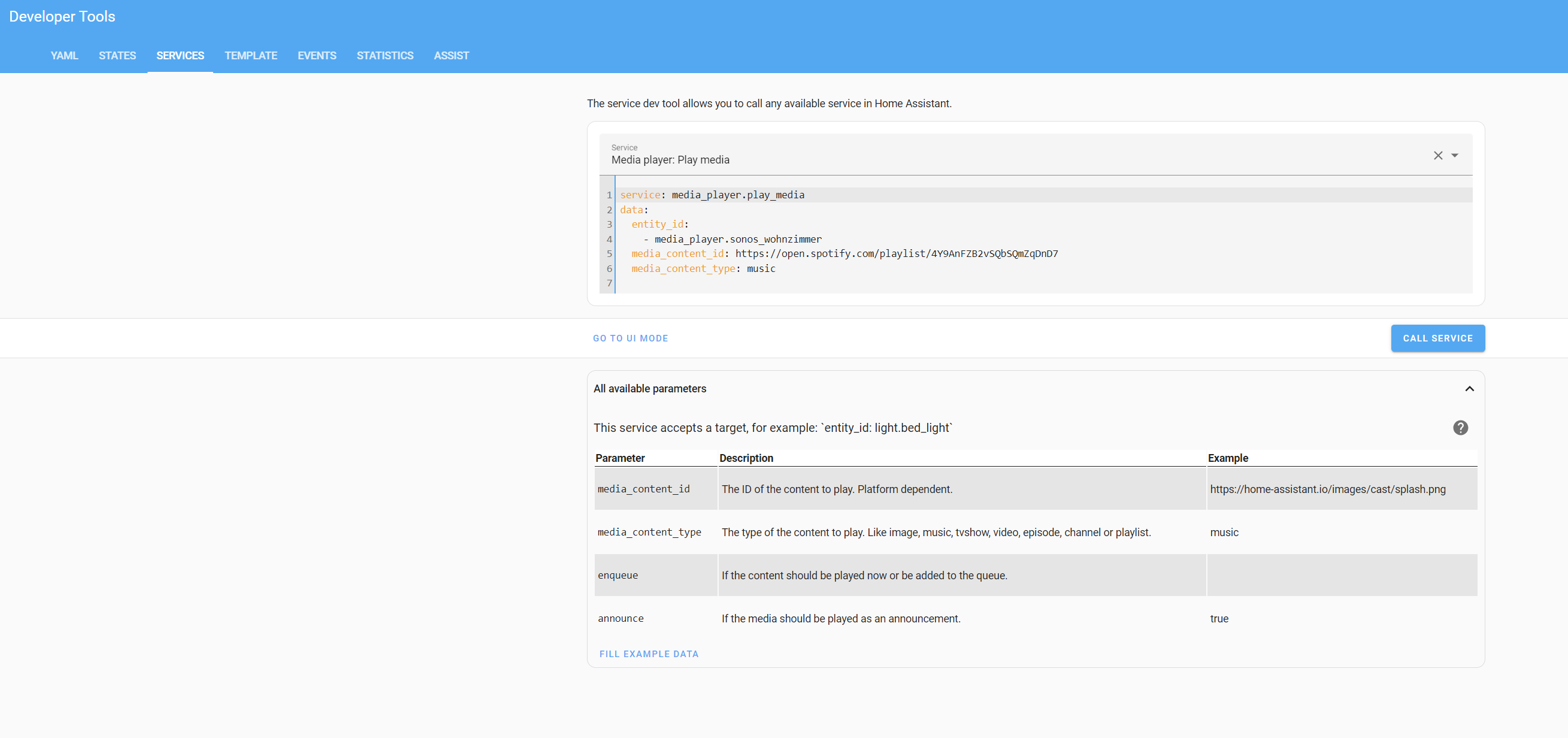

teste das doch mach unter Developer tools call service. Bei mir läuft das damit. Mit den Tags das habe ich etwas komplizierter gelöst, weil ich davon sehr viele habe. Beim scan von tag wird eine playlist URL in eine Variable geschrieben. Eine Automation überwacht diese und wenn die sich ändert wird der die URL an Sonos weitergeben.
service: media_player.play_media
entity_id:
- media_player.sonos_wohnzimmer
media_content_id: https://open.spotify.com/playlist/4Y9AnFZB2vSQbSQmZqDnD7
media_content_type: music
