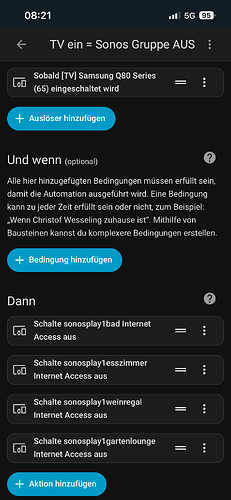

ich hab eine Automation erstellt, die bewirken soll, dass meine Gruppe von 4x Sonos Play1 die für gewöhnlich nach Feierabend bei mir zuhause läuft, abschaltet, sobald ich mein TV anschalte.
Das tut sie auch! Augenscheinlich erst einmal gut.
Kleines Problem: Ich bekomm sie nun nicht mehr zum Laufen, auch manuell mittels Tastendruck nicht mehr.
Keine der 4 Play 1 bekomme ich nun noch zum Laufen.
Ich denke ich habe in der Automation irgendetwas falsch angelegt.

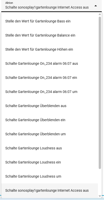

Ich konnte wählen zwischen Bass, Höhen etc. ändern oder eben dieser einen AKtion, dass sie sich ausschalten. Etwas anderes zum “Ausschalten” habe ich nicht gefunden und daher vielleicht diese eine falsche Aktion gewählt.
Für den Moment wäre ich schon zufrieden, wenn ich die 4x Play 1 wieder zum Laufen bringe.
Erst im nächsten Schritt würde ich die (derzeit deaktivierte) Automation anpassen.
Ich bin derzeit leider nur am iPhone und kann daher nur screenshots posten:
Danke vorab!
VG Godewind

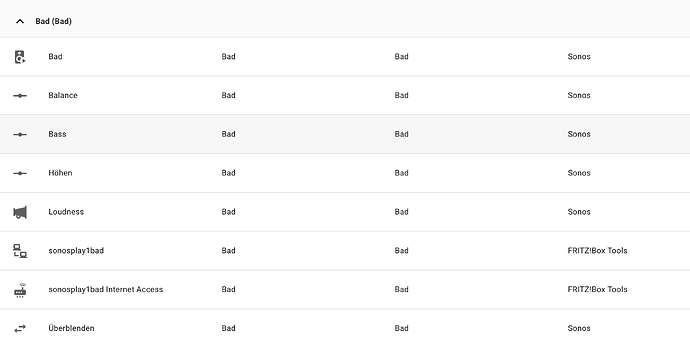

Du schaltest damit den kompletten Internet Zugang für die Boxen aus :wink:
Also setze die Schalter erst mal wieder auf ON.
ok, Danke!
Dann hoffe ich erstmal, dass ich die 4 Lautsprecher wieder ans Laufen bekomme.

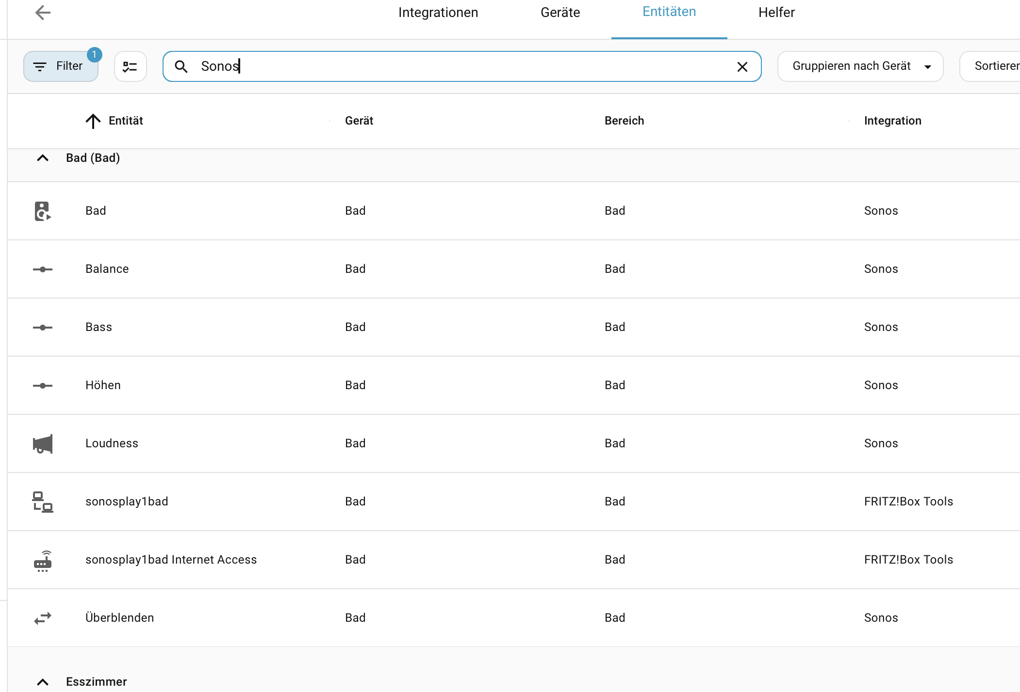

In der SONOS app gelingt mir das derzeit nicht. Mal schauen, ob ich den bspw. “sonosplay1bad internetAccess” wieder aktivieren kann. ich werde berichten.
Geh in HA unter Geräte, such das entsprechende Gerät und stell den bei der Entität Internet Access wieder auf ON.
Schritt 1 ist erledigt.
Es kommt wieder Musik raus! DANKE!

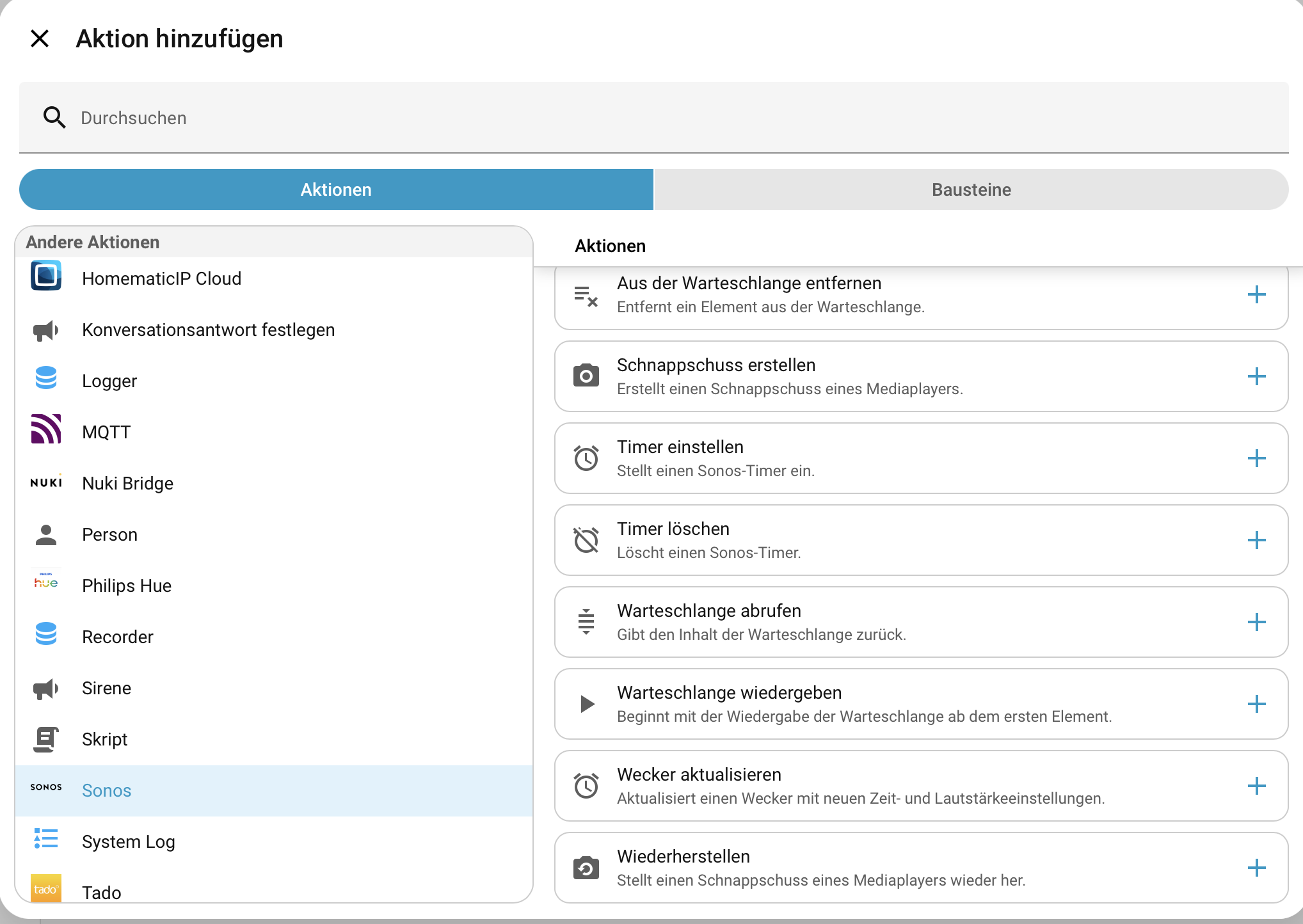

Nun zu Schritt 2:

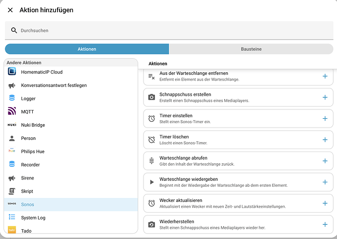

Hier sieht man einmal das Auswahlmenü:
Darin finde ich keine Möglichkeiten die Lautsprecher stumm zu schalten wie mit der physischen Taste
Hast du mal bei den Entitäten geschaut? Gibt es da eine passenden Entität?
Falls ja, kannst du die Entität in der Automation verwenden.
Oder aber klassisch über “Mediaplayer ausschalten”
action: media_player.turn_off
metadata: {}
  entity_id: media_player.sonos....
data: {}
Leider scheint die richtige Entität nicht dabei zu sein …
Auch hier ind ich nicht das Richtige:

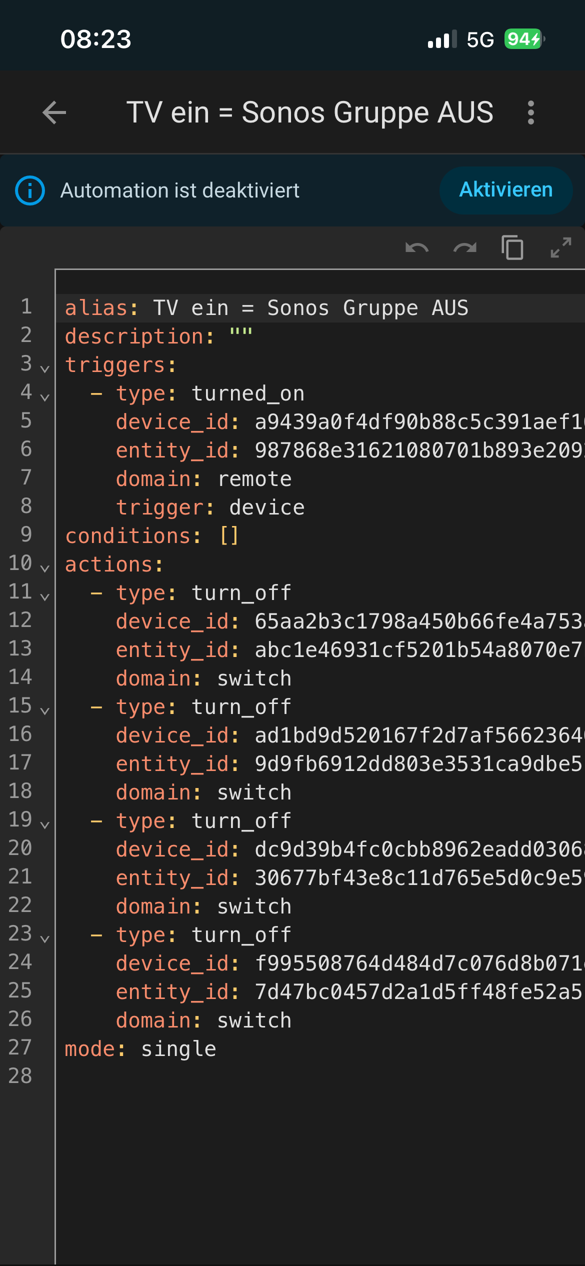

ich habe mir nun von chat GPT den YAML code anpassen lassen:
alias: TV ein = Sonos Gruppe AUS
description: “”
- type: turned_on
  device_id: a9439a0f4df90b88c5c391aef1668fe9
  entity_id: 987868e31621080701b893e2092b4870
  domain: remote
  trigger: device
  conditions: [ ]
- service: media_player.media_pause
  entity_id: media_player.f3a726452e0bb270ee8aff5de065326d
das funktioniert aber leider nicht.

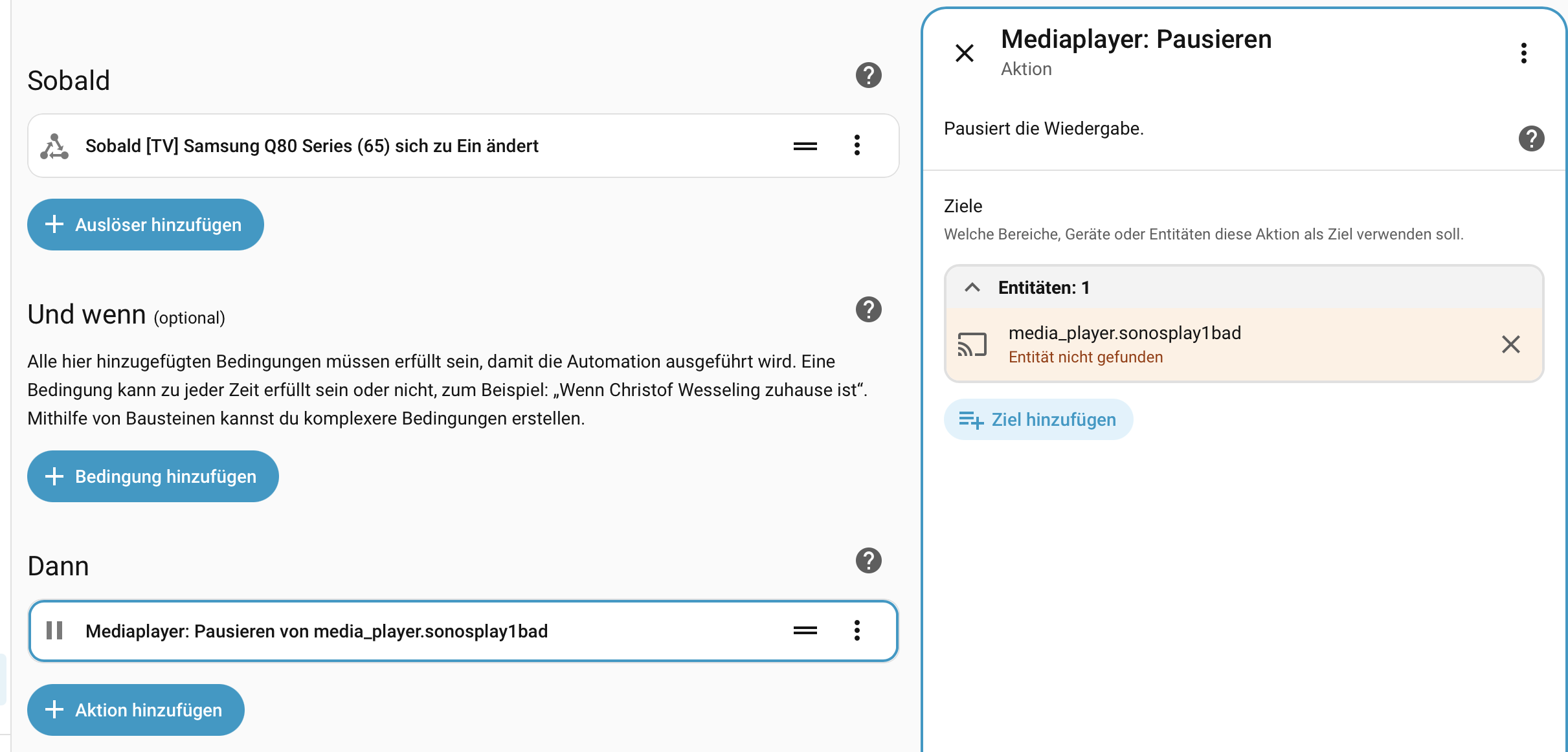

Genau so sollte es aber funktionieren. Dann hast du die falsche Media Player Entität als ZIEL ausgewählt.
  - trigger: state
    entity_id:
      - remote.tv_samsung_q80_series_65
    to:
      - "on"
conditions: []
  - action: media_player.media_pause
    metadata: {}
      entity_id: media_player.sonosplay1bad
    data: {}
Danke,

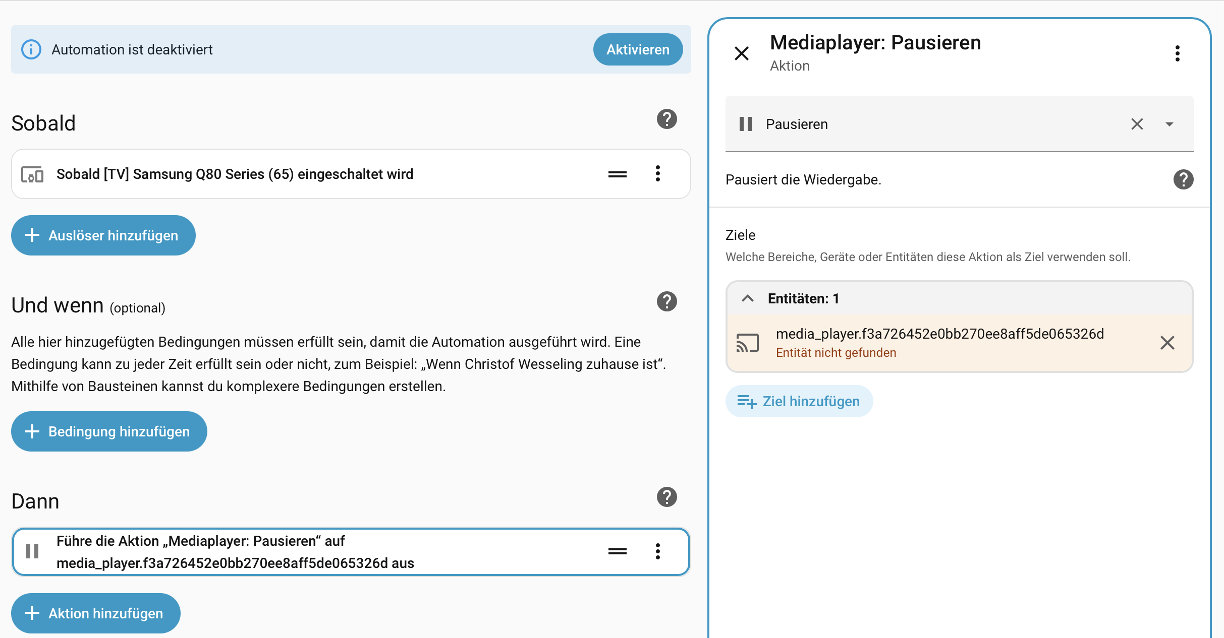

leider funktioniert es immer noch nicht:
Alles was ich zu den Bezeichnungen der Entitäten finde ist dieses:
Demnach müsste es ja eigentlich passen …
:crayon:by HarryP: unnötiges Vollzitat aus Beitrag drüber entfernt
Wir wissen nicht genau, wie deine Entität heißt. Du siehst doch hoffentlich selber in deinem Screenshot, dass die Entität nicht gefunden wurde.
Aber du kannst doch einfach auf “Ziel hinzufügen” klicken und dir das richtige raussuchen :thinking:
jetzt hat’s funktioniert.
Vielen Dank! Und entschuldige meine Unwissenheit. Das mit dem “Ziel” hatte ich übersehen.
