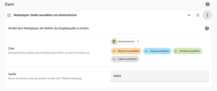

Alternativ kannst du das auch mit dem Namen des Sonos-Favoriten machen. Du musst also den Sender als Sonos-Favorit gespeichert haben:
Oder als YAML:
triggers: []
conditions: []
  - action: media_player.select_source
    metadata: {}
      source: SWR3
      entity_id: media_player.arbeitszimmer
Die Quelle (hier “SWR3”) muss der exakte Name eines Sonos-Favoriten sein.
