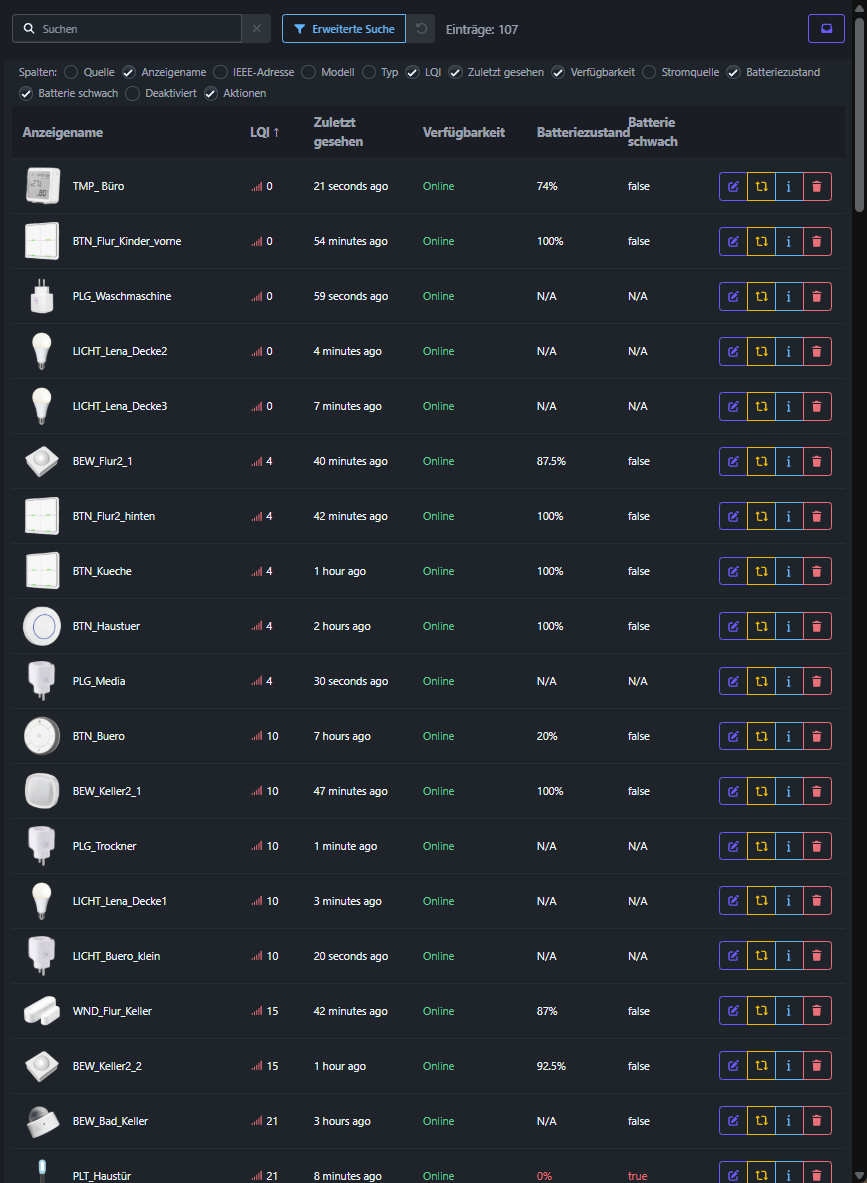

LQI wird überbewertet - ALLE meine Geräte arbeiten seit Wochen stabil und ohne Probleme - hier ein Ausschnitt, sortiert nach LQI aufsteigend:
Gruß, Lars
Bei mir werden von ca. 60 Geräten etwa 20 immer mit einem LQI unter 30 bei Zigbee2MQTT angezeigt. Auch einige mit LQI 0, aber alles funktioniert einwandfrei.
