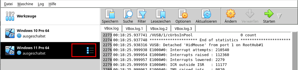

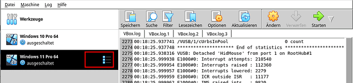

Edit: Ich würde als erstes im Log der VM mal nachschauen ob man dort irgendetwas erkennen kann das der Dongle-P die Verbindung verliert und was dafür ggf. die Ursache sein könnte. Falls Du die VM per VirtualBox nutzt dann findest Du das Log für die VM dort (rote Markierung)
Ob Du darüber dann ggf. weiter kommst musst Du selber mal schauen.
