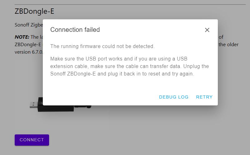

habe mir einen Sonoff Zigbee Dongle plus gekauft und wollte den updaten. Stick wird erkannt aber Verbindung wird abgebrochen und es kommt eine Fehlermeldung. Hier der Log:

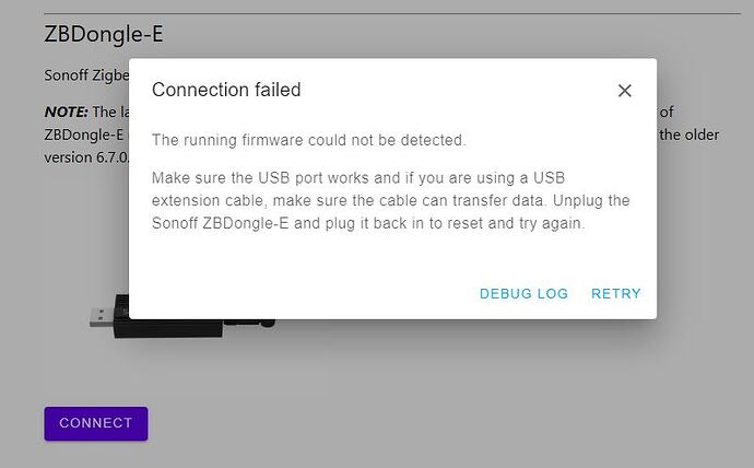

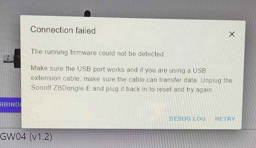

Also ich habe jetzt den Dongle in den Rechner gesteckt und Chrome gestartet. Wird erkannt und COM3 angezeigt. Markiert und auf Verbindung gedrückt. Nach einer Minute kommt dann das.
Weiter komm ich nicht. Die Videos hab ich angeschaut. Bringt aber nichts, wenn die Meldung kommt.

Habe alle Videos angeschaut. Das Problem lag vermutlich am Treiber. Habe es am Laptop probiert und den VCP Treiber installiert . Dongle E wurde erkannt und somit konnte ich die Software installieren. Jetzt habe ich aber das Problem das Z2M nicht startet und Fehler 502 Bad Gateway bringt. Im Protokoll steht Folgendes
