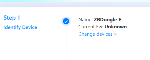

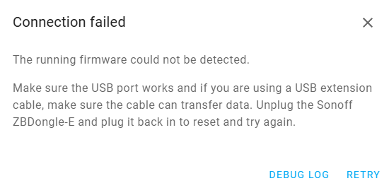

Beim verbinden auf der Webseite erscheint der Sonoff zum auswählen und ich bekomme diese Fehlermeldung:
Darauf habe ich hier das Forum gewälzt und diverse Lösungsansätze probiert immer mit dem selben Ergebnis. Selbst auf einem anderen Rechner noch mit Windows 10 kam das gleiche.

Warum verwendest Du nicht einfach den Sonoff Web Flasher?
oh, den hatte ich übersehen :upside_down_face: Das hätte mir zwei Stunden rumprobieren erspart

Habe jetzt erstmal mit dem Web Flasher geflasht, dann nach einbinden in HA das Addon ausprobiert. Ergebnis:
Nach dem zweiten Neustart gings jetzt
