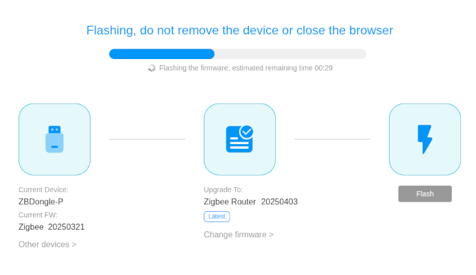

Danke für die Info. Weil ich den Dongle noch auf dem Schreibtisch und gerade etwas Zeit hatte, habe ich das eben auch noch einmal probiert. Leider funktioniert dieser beschriebene Reset-Versuch mit dem 15 - 17 Sekunden warten bei mir auch nicht. Ich habe die gleiche Vorgehensweise, sprich das länger warten, auch noch einmal mit dem Boot-Button probiert, aber auch das ändert nichts an dem Verhalten des Dongle. Die Router-Firmware lässt sich flashen
und danach ist es vollkommen egal was man versucht, dass blöde Teil geht einfach nicht in den Pairing-Mode.

Also rein in den Laptop, Treiber installiert, auf die Webseite gegangen, Routerfirmware ausgewählt, Z2M in den Pairingmodus versetzt und auf flashen gedrückt. Flashen abgeschlossen, Stick startete neu und wurde direkt in Z2M eingebunden.
Ich weiß, hilft euch nicht wirklich weiter… Aber es hat bei mir beim 1. Versuch so geklappt und dauerte echt nur 1-2 Minuten

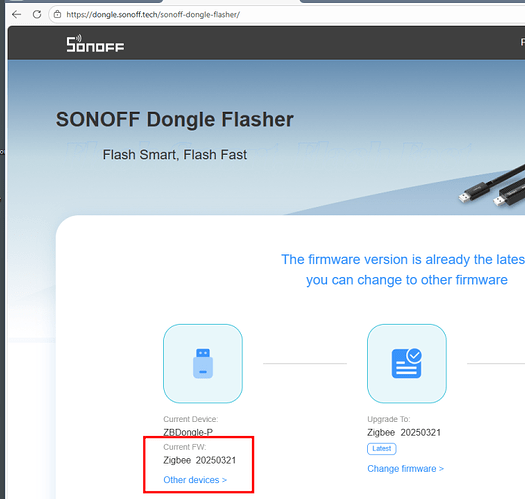

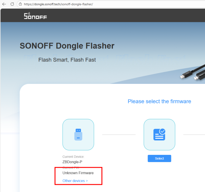

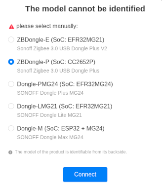

Wenn der Dongle per USB verbunden ist wird er nicht automatisch von dem Web-Flasher erkannt, sondern ich muss ihn manuell auswählen.

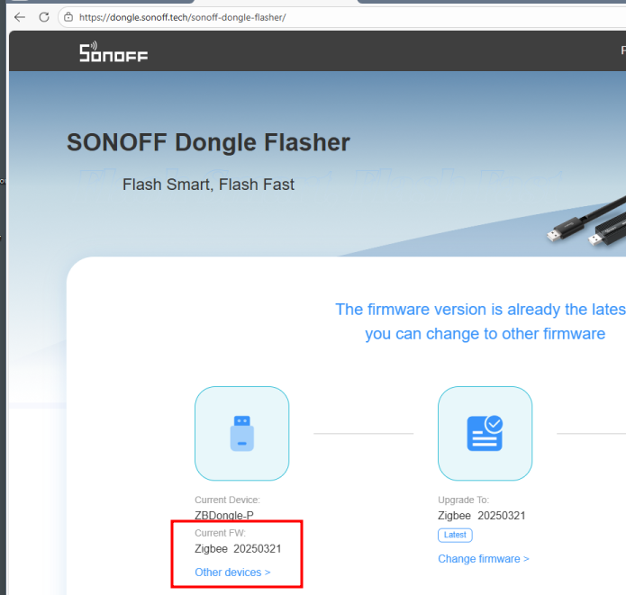

Wenn sich auf dem Dongle eine Coordinator-Firmware befindet und man ihn neu flasht, wird die installierte Coordinator-Firmware vorher erkannt und angezeigt.

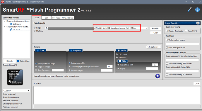

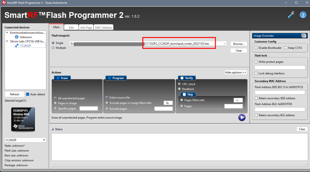

Weil auf der Windows Kiste hier auch noch der TI-Flasher von vor ein paar Jahren installiert war, habe ich das flashen der Router-Firmware auch noch einmal darüber probiert. Da bei dem TI-Flasher auch noch der alte Dateipfad von früher eingetragen war,
weiß ich zumindest das ich 2022 darüber wohl auch schon mal eine Router-Firmware auf meinen Dongle-P flashen konnte. Wenn ich das jetzt wieder versuche endet der Versuch in einer Fehlermeldung, weil sich der Dongle angeblich nicht im Flash-Mode befindet. Alle Versuch das irgendwie über den Boot- oder Reset-Button zu ändern, incl. gedrückt halten und erst dann in den USB-Port anschließen usw., brachten keinen Erfolg.

Ich hatte zuerst noch vermutet das es ggf. irgendetwas damit zu tun hat das der Dongle vorher ja schon mal bei meiner Z2M Installation eingebunden war und z.B. die IEEE da ggf. noch eine Rolle spielt. Denn diese könnte ich über den TI-Flasher auch noch zusätzlich vor dem flashen eingeben und somit durch das flashen auch ändern. Aber die anderen User, bei den das flashen funktioniert, werden den Dongle vorher ja vermutlich auch bei Z2M als Coordinator genutzt haben und somit kann es mit irgendwelchen alten Einstellungen - wie z.B. der IEEE - eigentlich auch nichts zu tun haben. Außerdem meckert der TI-Flasher bei mir jetzt ja schon das der Dongle sich nicht im Flash-Mode befinden soll und somit ist ein flashen darüber ja gar nicht möglich. Egal ob nur die Coordinator- oder Router-Firmware. OK die Version des TI-Flasher bei mit ist jetzt ca. 3 Jahre alt, aber das sollte eigentlich auch keine Rolle spielen.

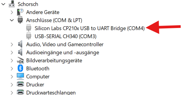

Hi, ich will dann auch mal meine Erfahrung dazu beitragen. Als ich versucht hab über das AddOn in HA den Stick zu flashen hat er mir zwar angezeigt das er geflasht wurde aber er hat nicht funktioniert. Dann hab ich es mal mit dem E probiert, der konnte nur über den Webflasher mit Edge geflasht werden. Das hat dann auch auf Anhieb funktioniert. Dann hab ich nochmal den P genommen und versucht über den Webflasher, da hat er mir dann gleich angezeigt das der Treiber nicht passt. Nachdem ich dann den Treiber dafür installiert hab konnte ich den ganz normal über den Webflasher flashen. Danach konnte ich den in Z2M ohne Probleme einbinden. Vielleicht liegt es nur am passenden Treiber das die sich nicht flashen lassen.
Aber wenn man ihn nicht hat, geht’s eigentlich auch nicht weiter mit dem Flash-Vorgang, oder?
Ist schon eine Weile her bei mir, aber den Treiber musste ich auf jeden Fall installieren.
Ne nicht nur nicht weiter sondern es geht erst gar nicht los. Der Treiber ist für den bei dem Dongle-P verwendeten Silabs CP210x UART-to-Serial Bridge Chip und ohne den wird der Dongle-P am USB-Port erst gar nicht erkannt. Somit kann natürlich auch kein Flash-Vorgang gestartet werden. Ergo hat das nichts mit dem Problem zu tun.

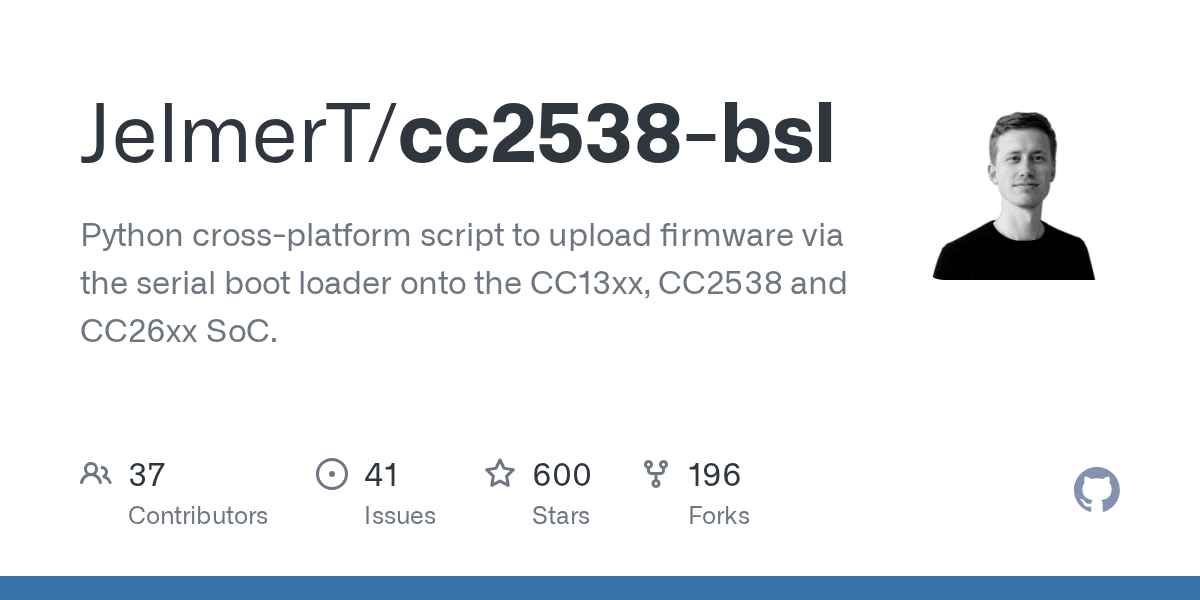

Das hier war glaube ich das Python Script mit dem ich den Dongle-P damals auch mal geflasht hatte.
Nur für den Fall das jemand damit noch Tests machen möchte und mit irgendeinem ZigStar Flash-/Tool/Programm habe ich das vor Jahren auch mal gemacht. Welches das jetzt genau war: Keine Ahnung. Aber damit habe ich auch immer irgendwelche Coordinator-Versionen geflasht. Das mit einer Router-Firmware habe ich - soweit ich mich erinnern kann - bisher auch nur einmal gemacht und damals hat das halt auch noch funktioniert.

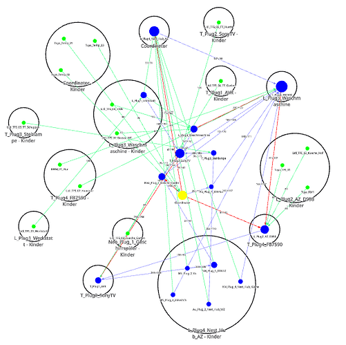

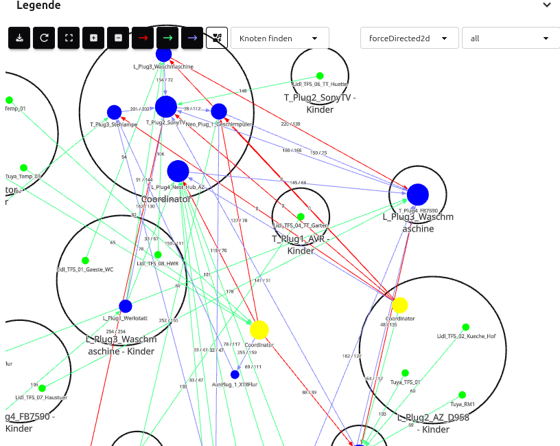

Ich weiß gar nicht warum User zwei Z2M Instanzen installieren, wo es lt. Z2M Karte doch auch möglich ist in einem Zigbee Mesh zwei Coordinatoren zu haben.
Ich “liebe” die Z2M Karte. Was auch immer die da meint anzeigen zu müssen, aber ich vermute mal das hängt noch mit meinen gestrigen Versuchen zusammen den mit einer Router-Firmware geflashten Dongle-P unter Z2M anzulernen.

Edit: Weder Reboots von HA und somit Neustarts von Z2M, noch ein Reboot des SLZB-06 und auch nicht das einspielen eines Z2M Backups von vor einer Woche, ändert irgendetwas an der Situation. Lt. Z2M Karte gibt es dann bei mir im Mesh auch weiterhin noch zwei Coordinatoren.
Weder in der /homeassistant/zigbee2mqtt/devices.yaml Datei, noch in der /homeassistant/zigbee2mqtt/coordinator_backup.json Datei, taucht der Dongle-P als zweiter Coordinator auf. Wo er aber auftaucht ist in der /homeassistant/zigbee2mqtt/database.db Datei. Offensichtlich wird die Z2M database.db - warum auch immer - bei dem einspielen eines Z2M Backups nicht überschrieben.
Die Lösung ist dann ihn in der /homeassistant/zigbee2mqtt/database.db Datei manuell zu löschen und erst dann verschwindet er auch wieder aus der Z2M Karte und diese wird dann wieder korrekt angezeigt.
