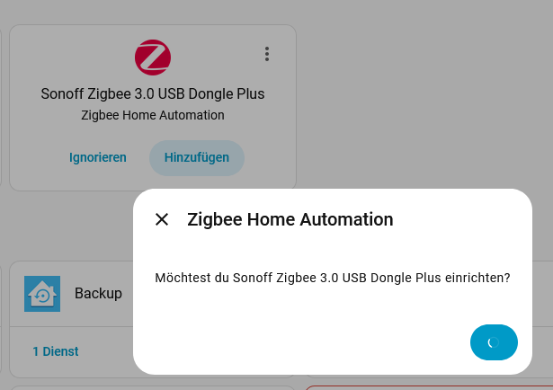

Der Sonoff-Dongle wird danach als neues Gerät erkannt.
Bei der Einrichtung orgelt HA eine ganze Weile und meldet dann: Fehler beim Testen des USB-Gerät.

Der Dongle wird gefunden.
Und anschließend kommt diese Fehlermeldung und das Gerät “verschwindet”.

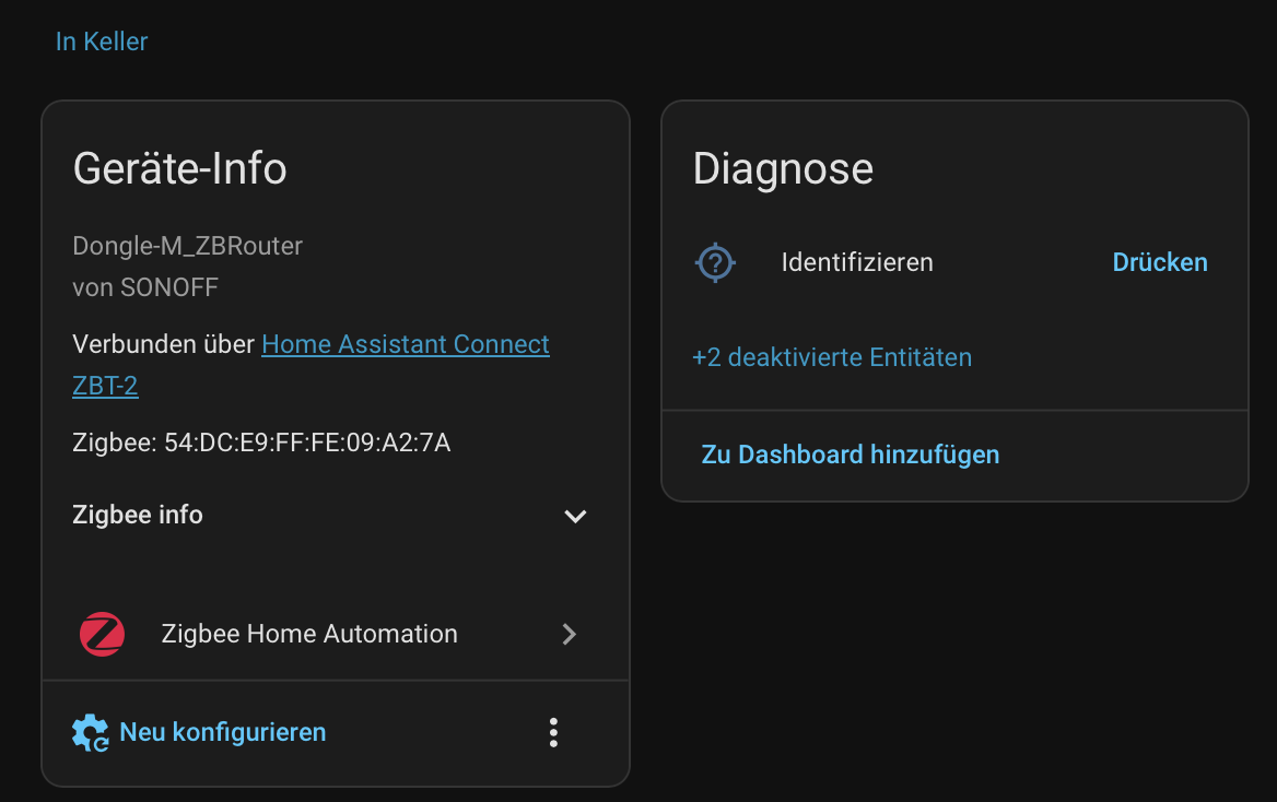

Wenn Du den Dongle als Router in Dein bestehenden ZigBee Netzwerk verwenden willst, fügst Du diesen wie jedes andere ZigBee Gerät in ZHA ein.
Zigbee Home Automation → Gerät hinzufügen
Hier ein Sonoff Dongle Max als Router in ZHA.

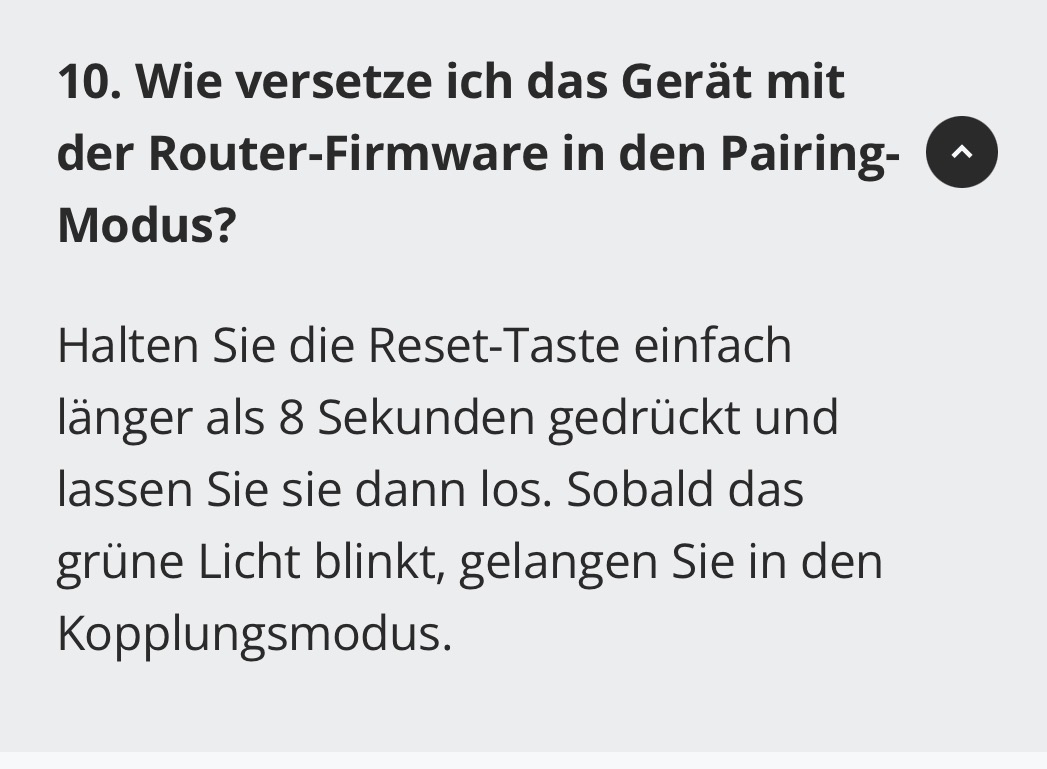

Ja, genau das hatte ich auch gefunden.
Eine “grüne” LED gibt es aber nicht. Es gibt auf der Platine nur eine rote LED die dauerhaft leuchtet.
Die blinkt auch nicht beim flashen o.ä.

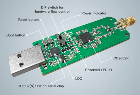

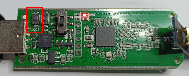

Auf der Platine die Boot-Taste suchen und dann 5s drücken, dann ist der Stick im Pairing-Modus. Glaube auch das sich eine LED entsprechend ändert, wenn der Stick im Pairing-Modus ist.
Also ich habe es bisher auch nicht geschafft, den Dongle als Router einzurichten.
Ja, die Taster sind auf der Platine und nur erreichbar, wenn man das Gehäuse öffnet.
Leider ändert sich bei mir die LED-Anzeige auch nicht, egal welchen Button ich drücke….auch bei längerer Betätigung, kein Erfolg. :frowning:

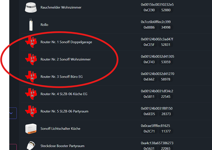

Habe bereits 3 Sonoff Zigbee Dongle P als Router geflasht.

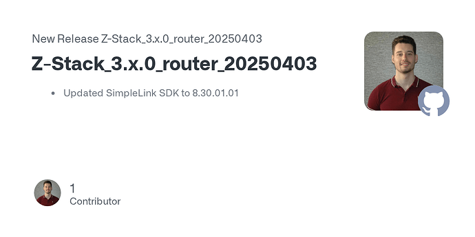

Geflasht habe ich sie >> hier mit <<
Bei mir waren sie nach dem Flashen im Pairingmodus und konnten in Z2M angemeldet werden.
Ohne aufschrauben und Tasten drücken oder ähnl.

Ich muss zugeben das es mir auch nicht gelingt meinen Dongle-P als Router unter Z2M einzubinden. :slightly_smiling_face: Anm.: Mein Dongle-P gehört zu den ersten Modellen die davon damals ausgeliefert wurden und das lief damals direkt über Sonoff in China.

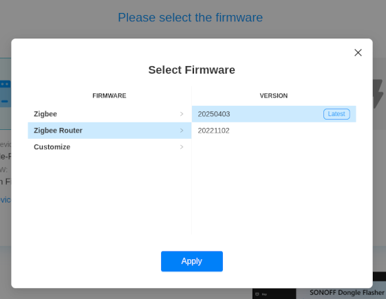

Ich habe das flashen über den Sonoff Web-Flasher probiert und auch mit beiden Router-Firmware-Versionen die darüber aktuell angeboten werden.
Die Router-Firmware lässt sich ganz normal und erfolgreich flashen, aber der Dongle-P befindet sich danach scheinbar nicht im Pairing-Mode, da Z2M ihn nicht findet.
Lt. Info von der Sonoff Webseite
soll der Dongle-P sich nach dem flashen mit der Router-Firmware ja automatisch im Pairing-Mode befinden, was aber bei mir nicht der Fall ist.
Auch die auf der Sonoff Webseite beschriebene Variante ihn aus dem Zigbee Mesh zu entfernen und dann per Boot-Button erneut in den Pairing-Mode zu versetzen,
To remove the device from the current network, press and hold the Boot button for more than 8 seconds, then release it. The device will re-enter pairing mode.
bringt hier nicht den gewünschten Erfolg. Der Boot-Button ist auf der Platine ja vorhanden.
Auch wird, wie ich das von anderen Geräte her kenne, über die LED auf der Platine nicht irgendwie signalisiert das oder ob er irgendwie resettet wurde und/oder irgendwie irgendeinen Modus gewechselt hat. Die LED leuchtet durchgehend rot.
Ich habe den Vorgang hier mehrfach wiederholt und zwischendurch auch mal wieder die Coordinator-Firmware und dann wieder die Router-Firmware installiert. Auch habe ich noch einmal die Router-Firmware von Koenkk heruntergeladen
und diese dann geflasht. Es bleibt aber dabei, sprich der Dongle-P geht - warum auch immer - bei mir scheinbar nicht in den Pairing-Mode und lässt sich somit bei Z2M nicht einbinden.

Ich habe leider auch keine Idee mehr warum mein Dongle-P nach dem flashen mit der Router-Firmware dann nicht in den Pairing-Mode geht. Ich habe auch nicht nur mit dem Boot-Button, sondern auch mit dem Reset-Button noch div. Versuche gemacht,
sprich auch den mal für mind. 8 Sekunden gedrückt. Außerdem habe ich auch noch den Weg getestet einen der beiden Button gedrückt zu halten und den Dongle erst dann per USB mit Strom zu versorgen. D.h. alle mir bekannten Wege das Teil in einen Pairing-Mode zu versetzen und/oder zu resetten und/oder zu rebooten, führten nicht zum Erfolg.
Fakt ist somit auch das der von Sonoff beschriebene Weg mit meinem Dongle-P hier jedenfalls nicht funktioniert. Warum auch immer das so ist. :slightly_smiling_face:
Jepp kann man natürlich auch machen. :slightly_smiling_face: Mich hat der Dongle damals umgerechnet von $ in € rund 10 Euro gekostet und ich packe mir den halt zum “herumspielen” und als “Not-Ersatz” für meinen SLZB-06, hier wieder in die Schublade. Für einen Verkauf über Kleinanzeigen und evtl. Diskussionen mit irgendwelchen potentiellen Käufern, habe ich bei so einem geringen Wert keine Zeit und Lust. Das trifft bei mir aber grundsätzlich so zu wenn es um so geringe Werte geht. :slightly_smiling_face:
Ja, das Button-Spiel habe ich auch in “allen” Varianten durch. Besonders hat mich angenervt, dass (wie auch bei dir) die LED dauerhaft rot leuchtet und keinerlei “Feedback” über den Dongle gibt.

Halten Sie die obere runde Taste (Reset) gedrückt (die Taste, die der Antenne am nächsten ist). Drücken Sie die runde Taste, ändern Sie nicht den Schieberegler über den beiden Tasten.
Schließen Sie den Dongle an die Stromversorgung an, während Sie die Taste gedrückt halten, und halten Sie die Taste 15 bis 17 Sekunden lang gedrückt, nachdem Sie den Dongle an die Stromversorgung angeschlossen haben. Die rote LED am Dongle leuchtet, macht aber nichts.
Einige Sekunden nach dem Loslassen der Taste sollte der Dongle gekoppelt sein.
Obiges hat jedes Mal funktioniert, wenn ich es ausprobiert habe. Empfohlen.

Weiß zufällig jemand was der DIP-Schalter (Hardware flow Control) bewirkt und wie der “ab Werk” steht?
Diesen DIP habe ich auch mehrmals hin und her geschaltet bei meinen verzweifelten Tests und ich bin mir nicht sicher wie der gestanden hat.
