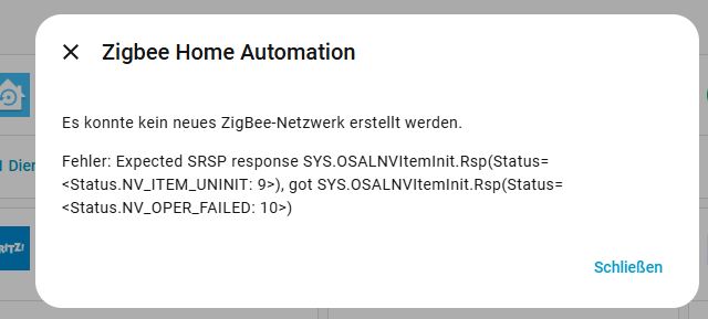

ich habe mir einen Sonoff USB Dongle 3.0 Plus zugelegt und in meinem PC, auf dem HA läuft, via USB eingesteckt.
Der Dongle wird von HA erkannt und die Einrichtung startet, jedoch kommt dabei die Meldung, dass kein neues Zigbee-Netzwerk erstellt werden kann.
Hier mal ein Screenshot der Meldung.
Kann mir jemand sagen, an was das liegt?
Vielen Dank im Voraus.
Gruß Steffen
Welche Firmware hast Du den auf dem Stickß
Ist die auch uptodate?
Der Stick kam gestern frisch vom Amazon Boten. Hab ihn in den PC eingesteckt und wollte ihn in HA integrieren. Dabei kam die Meldung.
Wie finde ich denn den Firmware stand heraus?
Hiermit kannst Du die aktuelle Firmare Flaschen.
Ok super, dann versuche ich das mal wenn ich zu Hause bin.
@Osorkon habe den Dongle geflasht. Danach ging die Einrichtung. Vielen Dank für die Hilfe :wink:
