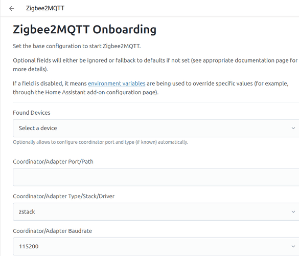

Ich selber habe zwar noch keine Sonoff Zigbee Bridge Pro bei Z2M eingebunden, aber lt. diesen Infos hier
scheint das wohl grundsätzlich zu funktionieren. Bei dem Z2M Onboarding-Prozess
wirst Du dann vermutlich die entsprechenden Daten manuell eintragen müssen.
