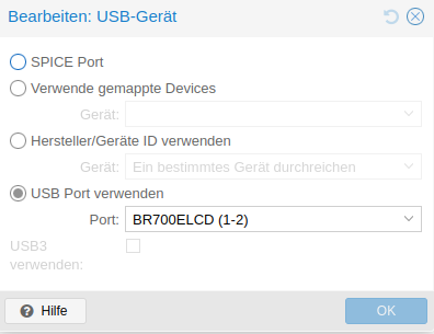

  3. Bei den USB-Einstellungen von Proxmox
    Proxmox_USB
    ggf. mal USB3 deaktivieren. Sofern dies für den Dongle aktiviert ist.

  3. hab jetzt mal die Einstellung auf “USB Port verwenden” geändert, hatte aber glaub mit den 2 unteren Einstellungen die gleichen Probleme
