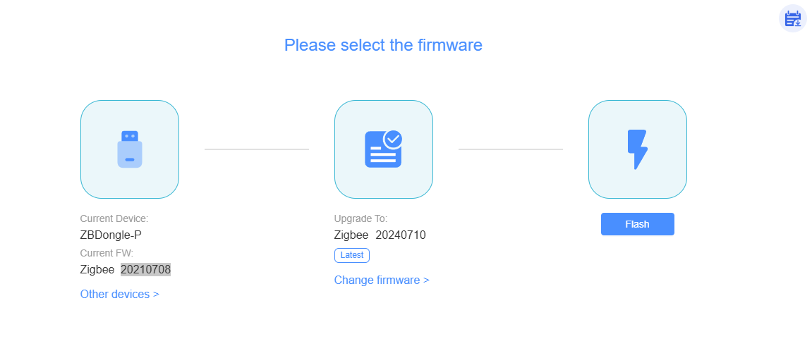

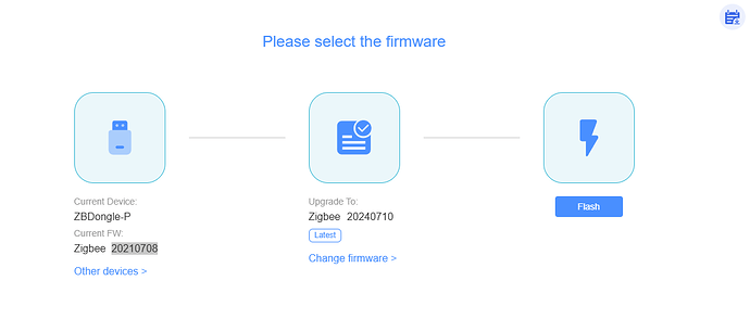

Hi! Ich bin wirklich am Verzweifeln. Ich wollte für meinen SONOFF Zigbee 3.0 USB Dongle ( Amazon.de ) das neue Firmware (meine Firmware ist 20210708) herunterladen, weil er so aktuell nicht mehr funktioniert mit Zigbee2MQTT. Soweit so gut. Aber ich kriege es einfach nicht hin. Folgendes habe ich probiert:
  1. Den Dongle Flasher von Sonoff , egal ob USB 2.0 oder 3.0 Anschluss (direkt, nicht per Dock etc.), zusätzlich installierten Treibern (siehe unten, Gerät wird erkannt etc.), verschiedenen Browsern und Inkognito Modus/leerem Cache. Die Seite crasht jedes Mal wenn ich anfange zu flashen.
  1. Daher habe ich dann versucht, andere Tools zu nutzen, unter Anderem diese Seite hier: SMLIGHT FIRMWARE UPDATER Da habe ich dann die gewünschte HEX Datei von Github heruntergeladen und mit dem V1 Flasher versucht zu flashen. Ich kriege den Stick aber gar nicht erst in den Flash Modus (eigentlich ja nur lange auf “BOOT” drücken auf der Platine), dementsprechend lädt das Firmware Update nicht und bleibt bei 0% hängen.
    Ich bin wirklich aufgeschmissen und weiß nicht mehr weiter. Habt ihr vielleicht Ideen oder Anregungen, was ich falsch mache? Falls es wen interessiert, packe ich hier auch noch die Log Files (USB-ID´s und Seriennummern absichtlich geschwärzt) meiner Zigbee2MQTT Integration rein, dann ist ersichtlich, dass es an der Firmware liegt, danke für die Hilfe!!!
