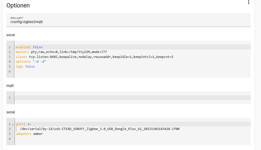

Aktuell habe ich folgendes eingetragen:
port: >-
  /dev/serial/by-id/usb-ITEAD_SONOFF_Zigbee_3.0_USB_Dongle_Plus_V2_20220818082811-if00
adapter: ezsp

Hi, hast Du den gleichen Eintrag auch in der configuration.yaml drin? Die Software spielt da oft einem einen Streich das die Änderungen nicht übernommen werden. Nicht in der normalen configuration.yaml sondern die in zigbee2mqtt - Verzeichnis. Da sollte schon das gleiche drinstehen. Wenn der Stick aktuell ist dann sollte auch ember als Adapter drin sein.
So sieht es in meinem Testsystem aus:
port: >-
  /dev/serial/by-id/usb-ITEAD_SONOFF_Zigbee_3.0_USB_Dongle_Plus_V2_20231102183428-if00
adapter: ember
auch in der configuration.yaml.

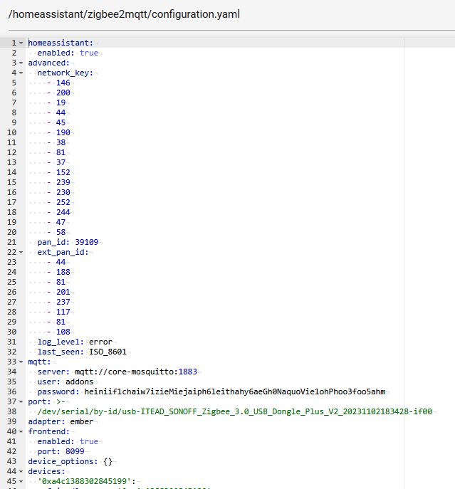

So wie ich es sehe ist da wohl noch irgendwo ein Eintrag falsch drin, sonst würde nicht die IP mit lauter nullen angezeigt werden. In der configuration.yaml im Verzeichnis von zigbee2mqtt, sollte es etwa so aussehen und kein anderer Eintrag drin sein:
mqtt:
  user: addons
  password: xxxxxxxxxxxxxxxxx
port: >-
adapter: ember
frontend:
  enabled: true
  port: 8099
device_options: {}
devices:

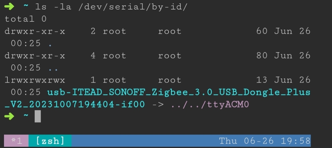

Bist du sicher, dass das dein Stick ist? Hast den den Pfad aus den Hardwareinfos kopiert?

Gib mal an der Konsole/ssh folgendes ein:
ls -la /dev/serial/by-id/
Bin gespannt, was da alles aufgelistet ist.
Also hier mal ein Screenshot von meinem Testsystem was mit dem Dongle läuft:
Das ist die Konfiguration in dem AddON.
Das ist der Eintrag aus der Datei:
Was da als persönliche Daten drinstehen ist uninteressant weil es nur ein Testsystem ist. Aber so solte das ganze funktionieren.
@Radiocarbonat
So, und vergleiche mal die Nummer, die hinter V2 im Pfad steht.
Dein Pfad ist nicht korrekt.
Du hast nicht ganz Recht. Man sollte immer den langen Pfad nehmen der unter der Hardware USB eingetragen ist, oder wenn man den kurzen nimmt dann ist es der Pfad den Du angegeben hast. Der kurze Pfad funktioniert nicht immer, die Erfahrung hab ich schon gemacht.
Bin ich blöd? :sweat_smile:
Ich habe die Nummer jetzt mehrfach überprüft ist doch die selbe? :sa:
Edit: sorry die Nummer die oben steht passt tatsächlich nicht.
In meiner yaml steht aber genau die Nummer die auch die Konsole ausgespuckt hat
usb-ITEAD_SONOFF_Zigbee_3.0_USB_Dongle_Plus_V2_20231007194404-if00
ich sehe da einen Unterschied
Und z2m meckert, bei usb-ITEAD_SONOFF_Zigbee_3.0_USB_Dongle_Plus_V2_20220818082811-if00 Irgendwo ist etwas falsch eingetragen.
