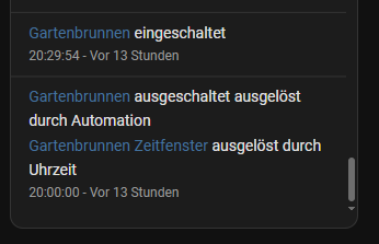

Im Aktivitätenprotokoll scheint nur ein mysteriöser Eintrag auf:
20 Uhr durch Automation ausgeschaltet ist korrekt.
Wieder einschalten nach 29 Minuten und 54 Sekunden durch wen?
Evtl ist da wirklich der detach relay mode schuld daran?
Das bedeutet ja nur das der Schalter nicht mehr direkt das Relay schalten kann , und du das über HA regeln musst.
Und laut Zustand ist das ja aus.
Aber das log sagt ja das der Schalter betätigt wurde, hast du um die Uhrzeit über den manuellen Schalter ausgeschaltet ?

Ja, ich glaub, um 20:29 hab ich selbst den Brunnen abgeschaltet (via HA). Ehrlich gesagt, ich kenn mich gar nicht mehr aus :grinning_face:
Jedenfalls hat sich das Ding von selbst wieder eingeschaltet…

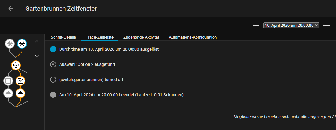

Hier der Trace:

Automation lief korrekt ab, soweit ich das sehe. Die Automation hat um 20 Uhr den Sonoff abgeschaltet, aber in Wirklichkeit lief er weiter…
Ich bin mir nicht ganz sicher aber bei mir wird bei einer ausgeführten Aktion ein Kreis mit Punkt drin in der Leiste angezeigt.
Steht im HA Protokoll was ?
Sonst bleibt wirklich nur ein Kontakt/Feuchte Problem denke ich.
Also ich sehe einen Punkt im Kreis bei Auswahl Option 2 ausgeführt.
Aber der Punkt turned off ist nicht mit Punkt versehen
