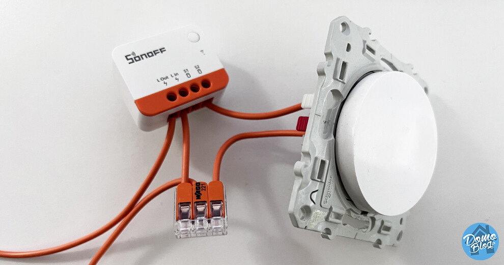

Hast du schon mal geschaut, ob das auch so ist, wenn du die Phase zu S2 schaltest? Also S1 leer lassen, an deinen Schalter die Spannung legen und nur S2 als Signaleingang vom Schalter benutzen.
So wie hier:
Ich weiß nicht ob das einen Unterschied macht, aber versuchen kann man es.
