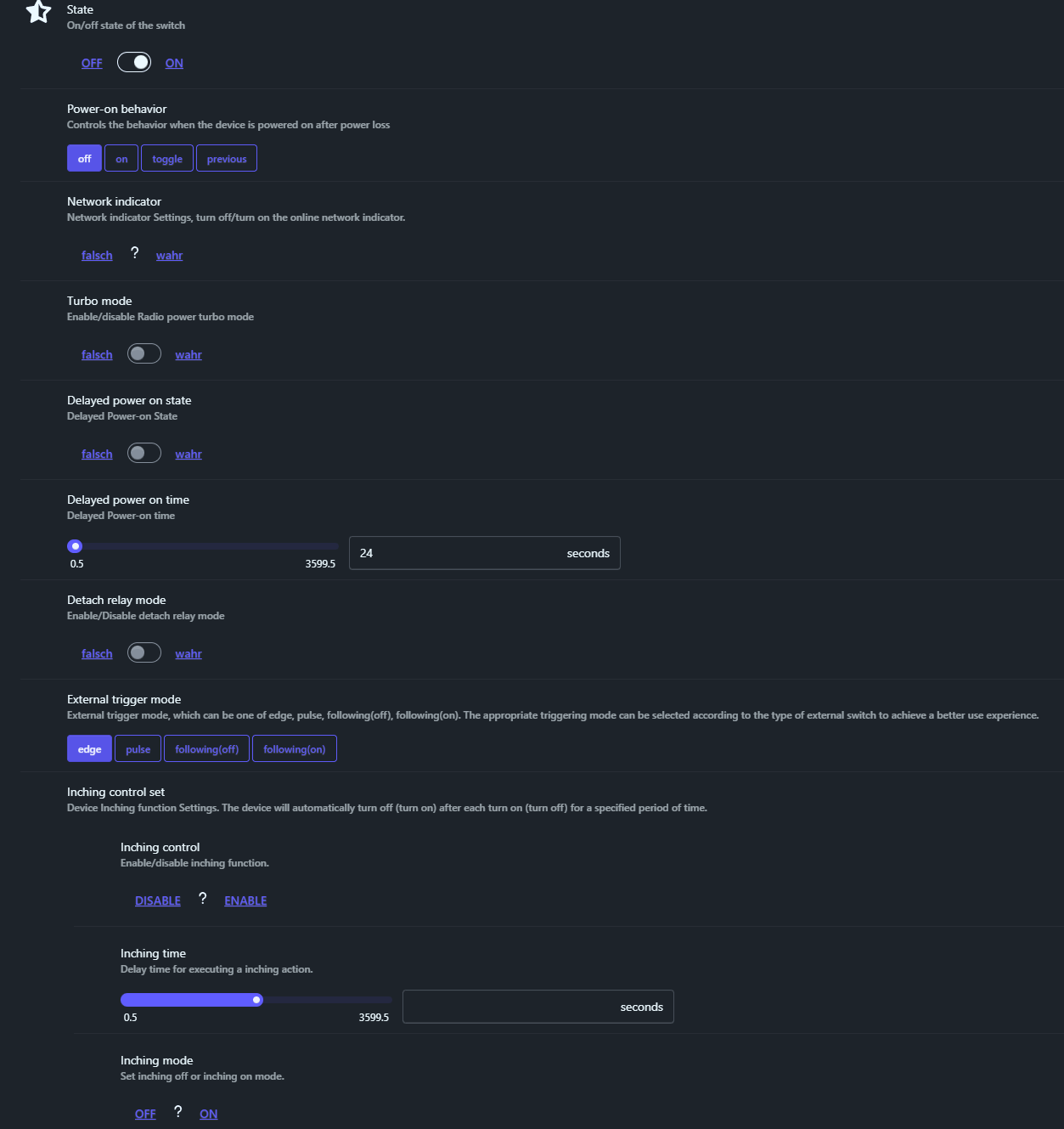

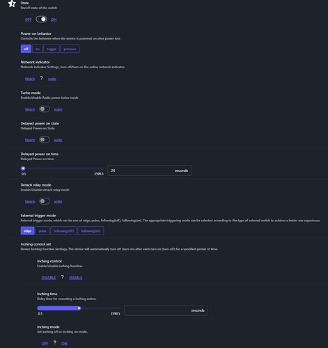

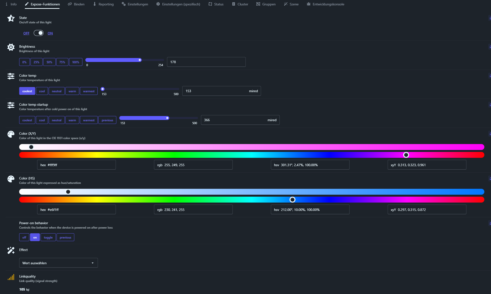

Hier sind die beiden aktuellen Konfigurationen (noch weitgehend „basic“, da ich bis jetzt nichts verändert habe):
Ich hatte bereits den Verdacht, dass sich vielleicht ein Effekt der Hue „einschleicht“, aber das Flackern ist deutlich langsamer als die üblichen Hue-Effekte.
