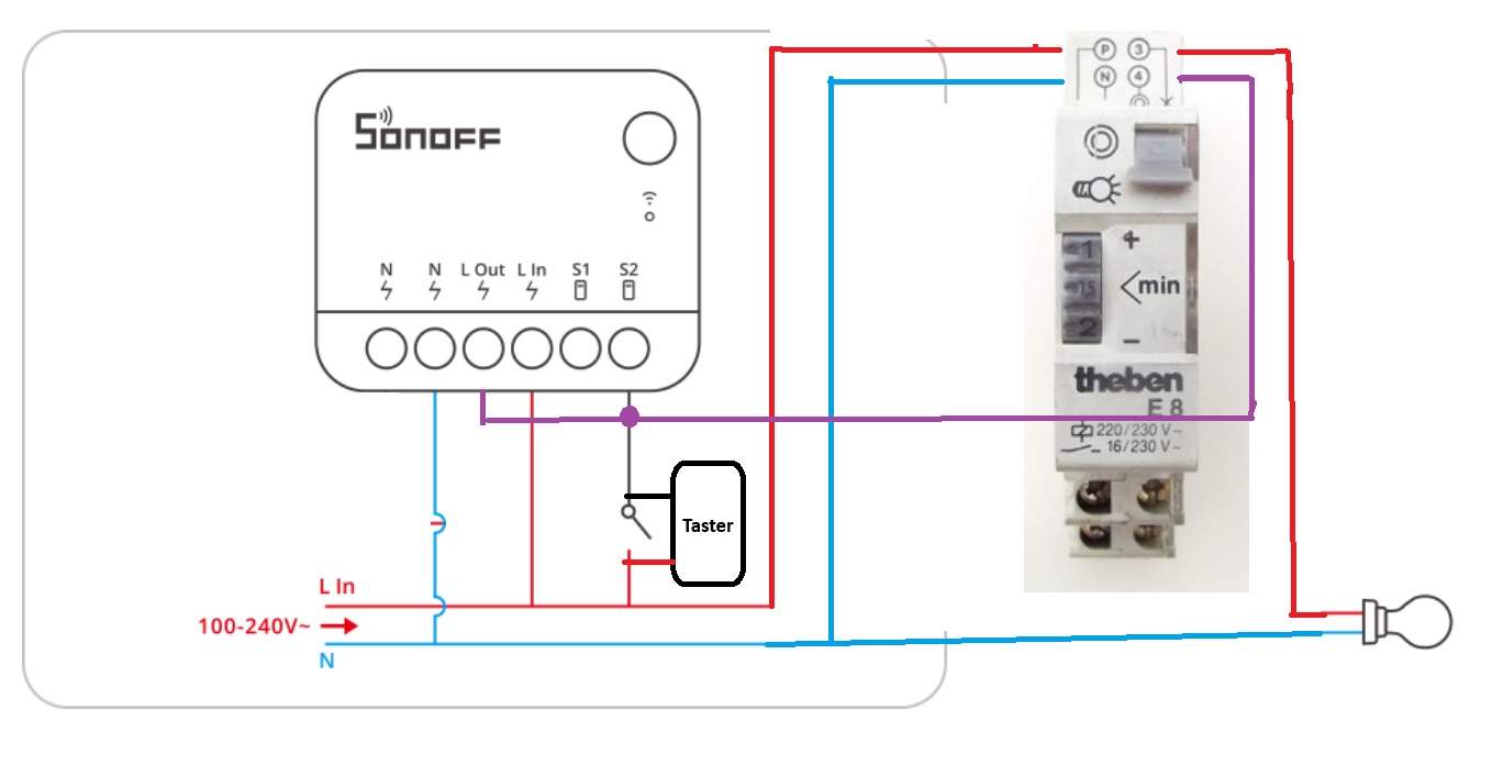

Hallo, da hier wohl das Wissen vorhanden ist und ich seit einigen Stunden mir die richtige Lösung zu erarbeiten, frage ich einfach mal: Ich habe eine ganz normale Treppenhausschaltung mit einen Theben E8 und einem Wandtaster. Nun möchte ich parallel zum Wandtaster auch noch mit einem sonoff zbminiR2 das Licht “smart” schalten. Ich zeige euch mal mein Schaltbild dazu . Müsste so funktionieren, oder? Grüße

In meinen Augen darf die Verbindung zu S2 nicht da sein, da sich der Switch sonst selbst triggert.
Gruß, Lars

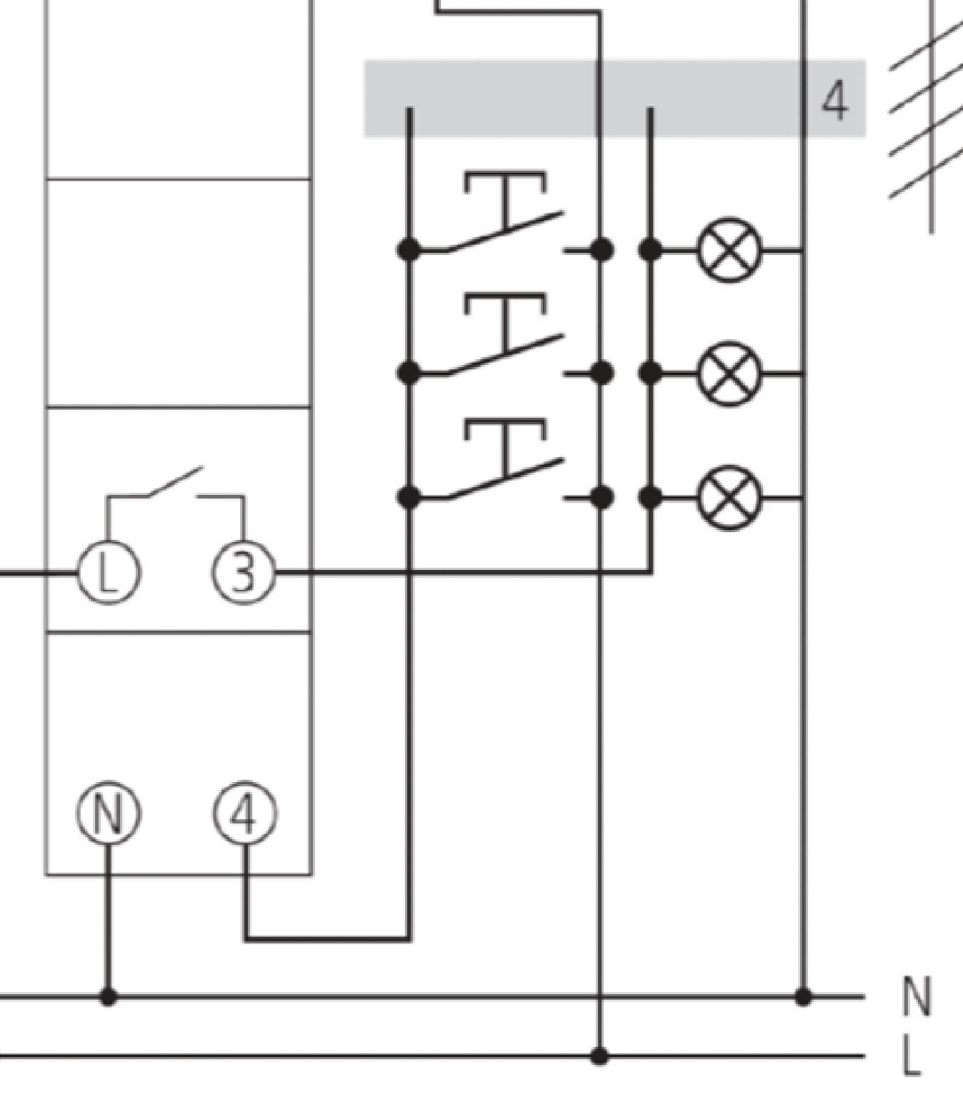

Danke dir ! Aber wo sollte der Schaltausgang des Sonoffs den sonst hin? Er soll ja den Schaltimpuls auf 4 des Theben geben. Dieser müsste aber auch mit dem Taster verbunden werden,. Oder habe ich da einen Gedankenfehler? Hier das Bild vom Theben mit mehreren Tastern
Ich denke aber, dass S1 und S2 EINGÄNGE für externe mechanische Schalter sind, oder? L-Out ist der der geschaltete AUSGANG.
siehe hier:
Gruß, Lars
PS: Ggf. ist es sogar einfacher, den Theben komplett gegen den Sonoff auszutauschen.
omg…manchmal ist es einfacher als man denkt…ich mache mir mal einen Kopf , das ohne Theben zu realisieren. Vielen dank für den Tipp!
