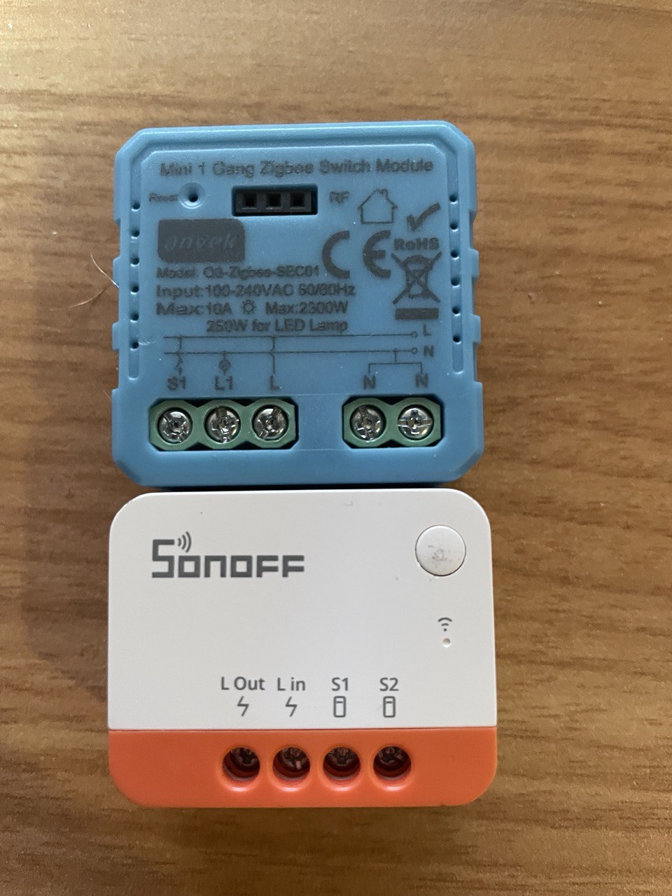

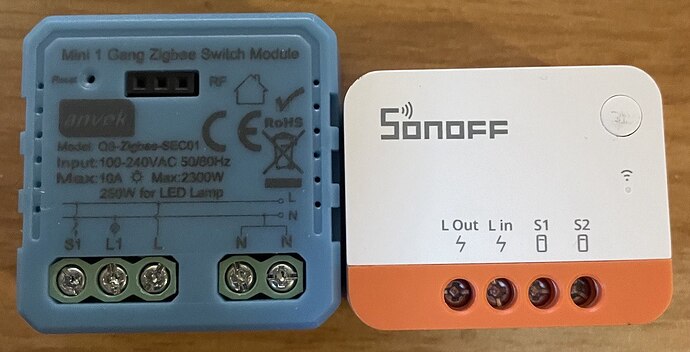

Moin Fion,
ich habe 5 MINIZB von SONOFF im Einsatz und zwei
Anvek Zigbee-Schalter. Der von Anvek hat mein zbminil2 ersetzt.
Wobei beide gleich hoch sind.
Grüße Sam

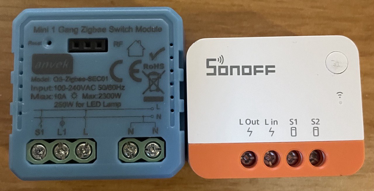

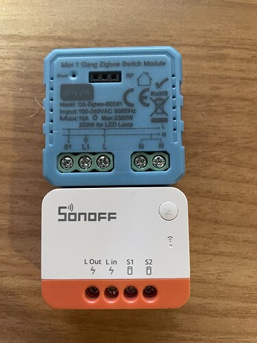

Hallo @szander
ich hab mir mal einen Anvek zum Test geholt. Funktioniert grundsätzlich gut. Das Gerät arbeitet als Router und lässt sich auch in Gruppen verwenden. Damit hat er schon mal 2 positive Eigenschaften mehr als der sonoff aber wie kann ich den Switch vom Schalterbetrieb in den Tasterbetrieb umschalten? In der Anleitung steht was, dass man den über eine Bridge mit der Tuya App verbinden soll und dort dann umstellen kann. Ich hab ihn aber direkt mit ZHA in Home Assistant eingebunden und da finde ich nichts zum umstellen. Hast du eine Idee wie das geht?
cu fion
Moin Fion,
ich habe von meinen Anveks leider keine Bedienungsanleitung mehr sorry. ich kann mich aber erinnern das die sie einen Impulsmodus besitzen und das es irgendwo eine Schlatfolge gab das dieser Modus gewechselt wird.
Gruß Sam

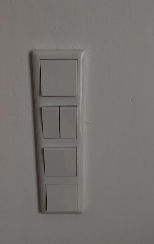

ich habe 10 Stück von den Sonoff ZBMINIL2 gekauft. Damit wollte ich meine Busch-Jäger Lichtschalter nachrüsten. Jetzt habe aber zwei Probleme festgestellt.
  1. An meiner Schlafzimmerlampe dimmern und flackern 3-5 von ca. 30 vorhandenen LEDs wenn der Sonoff aus ist. Ich bin kein Elektriker aber eine Messung am “L out” gegen den N-Leiter ergibt bei eingeschltetem Switch 230V wie es seien soll und wenn das Ding aus ist immer noch 11V. Ich glaube nicht, dass das normal ist. Ich habe drei von den 10 ausprobiert und alle drei zeigen die gleichen 10-11V an.
  2. Problem mit Kontrollleuchten - es gibt keinen Weg den manuellen Schalter und den des Sonoff Switchs gegen die Kontrollleuchte synchron zu halten. Schade dass die Sonoff LED so klein und schwach ist (würde sie stärker und weiß leuchten hätte man das Licht direkt als Kontrollbeleuchtung verwenden können. So muss ich überlegen ob der Umbau der B-J Einsätze sich tatsächlich lohnt.

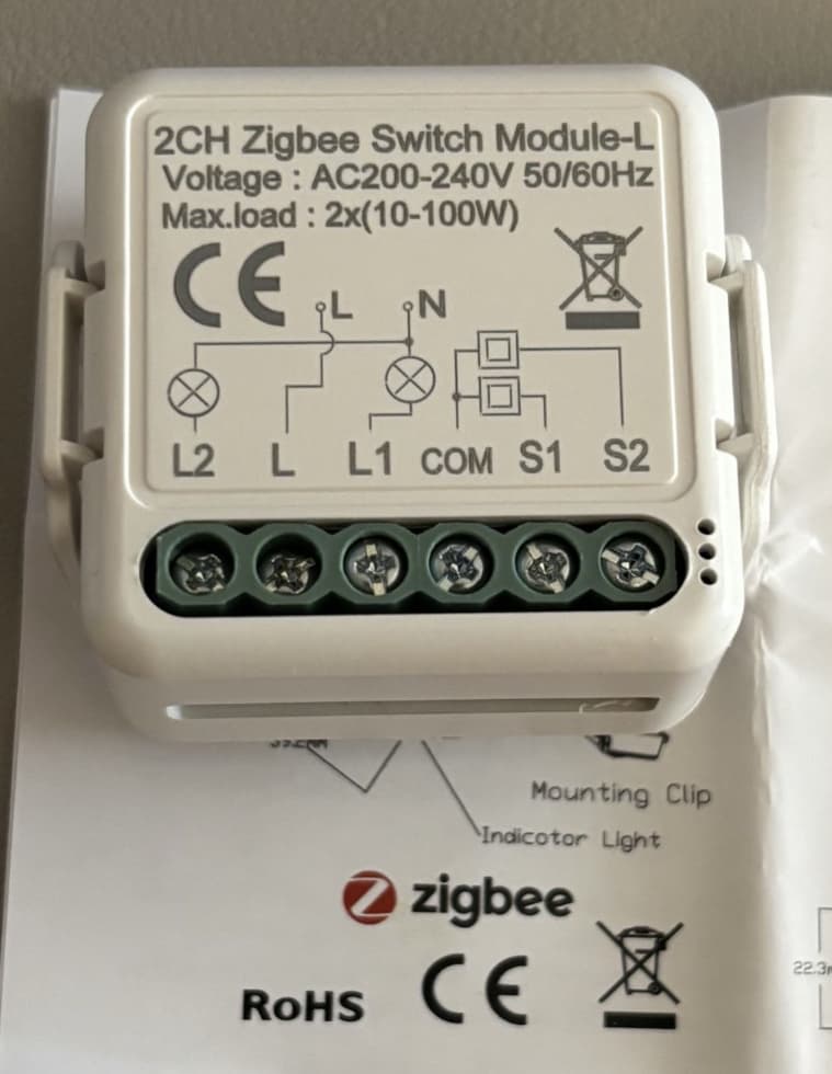

Ich nutzte diese Switche von Girier, welche bei mir 1A funktionieren:
