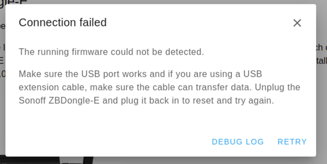

Via Linux-Mint und Chromium bietet er nach dem drücken auf den Connect-Button den gewünschten USB-Stick an. Scheitert dann aber mit folgender Firmware-Meldung:
Ein USB-Verlängerungskabel ist aktuell in Nutzung tatsächlich (das von einem homematic ipusb-Stick).
EDIT: Ohne VErlängerungskabel leider die gleiche Fehlermeldung
sorry. meinte natürlich windows vm und macos… würde es direkt über macos probieren.

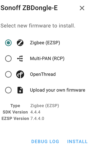

Super danke dir … direkt am mac ging es mit chrome problemlos
Jetzt ist die normale zigbee fw 7.4 drauf (vorher war 6.x).
Dann muss ich die Tage mal sehen ob dieses multi ding ggf. doch Sinn macht oder ob Thread bei Bedarf auf den 2. Stick kommt … werden nur so langsam die USB-Ports knapp und vielleicht brauch ich den 2. ja doch als Router.
Scheint jedenfalls endlich vorwärts zu gehen. Danke Dir :slight_smile:
