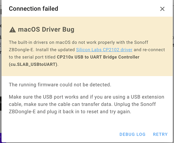

Erneut zu flashen geht aber wohl auch nicht.
Gibt bei silicon labs für mac auch nur ein uralt treiber aus 2021 während es für windows einen aus 2024 gibt. Aber wenn per Linux-VM nicht geht wirds vermutlich auch per Windows-VM nicht klappen. Und gestern vor dem flashen der Router-FW ging der Zugriff mit dem MAC und dem “original” Mac Treiber
Hmm … hoffe habe jetzt nicht meinen mac zerschossen … habe diesen altren treiber trotzdem mal installiert … das Ding ist bei installation abgestürtz. Als ich das Programm zur driver installation nochmal startete sagte es aber der treiber sei schon installiert. Ein Versucht nochmal zu flashen mit egal was scheitert aber weiterhin mit obigerr Fehlermeldung.

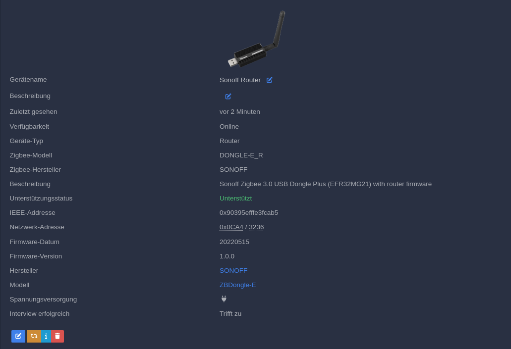

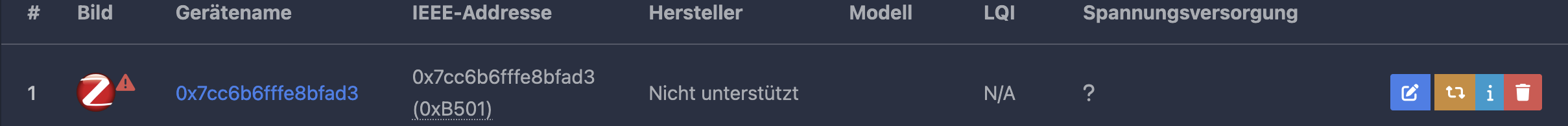

ABER: Während der Stick aktuell am notebook eingesteckt ist und ca. 2m abstand zum zigbee2mqtt controller hat - wurde der nicht mehr flashbar stick korrekt als Router erkannt:

Beim Flashen der mit der Router-Firmware ist definitv etwas schief gegangen: der Stick ist so nicht einsetzbar. Hier mal ein Bild, wie er korrekt integriert in Z2M aussieht:

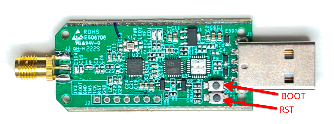

Wie oben bereits geschrieben und auch hier noch einmal beschrieben musst du den Stick neu flashen, was aber nicht so ohne weiteres geht:
Hier ist der Ausschnitt der relevanten Passage:

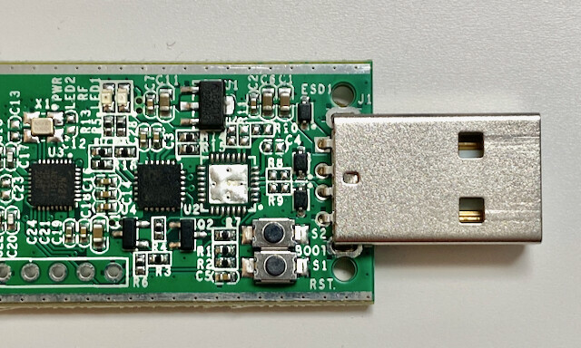

Der Weg zurück vom Zigbee Router zu einem Koordinator muss allerdings über einen abweichen Prozess durchgeführt werden. Dazu muss der Dongle aus dem Gehäuse geholt werde, um an die Boot Taste zu kommen. Dazu werden die Schrauben auf der Seite der Antenne gelöst. Anschließend kann das Board heraus gezogen werden. Die Boot Taste befindet sich nun auf der rechten Seite als obere Taste der Zwei. Die Taste darunter ist die Reset Taste.
Sonoff Dongle Plus E Boot und Reset Taste
Wichtig ist nun, um wieder in das Silabs Flasher Menü zu kommen, dass die Boot Taste gedrückt und gehalten und dann erst der Dongle mit dem Computer verbunden wird. Nun kann der Dongle mit dem Silabs Flasher verbunden werden. Die Boot Taste muss solange gedrückt bleiben, bis der Dongle verbunden ist!
Anschließend kann über das Silabs Flasher Menü wieder die gewünschte Firmware ausgewählt und geflasht werden.

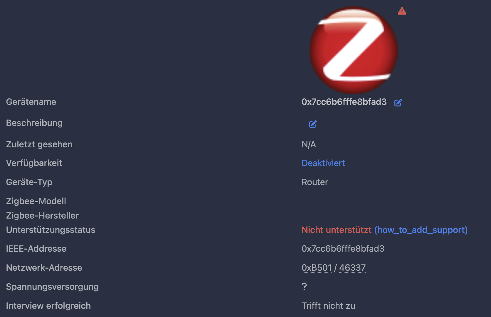

Hi Alf, ich würde das so nicht interpretieren, da das Fehlerbild in diesem Fall ganz anders aussehen würde. Die Eigenschaften, die im Screenshot zu sehen sind, werden während des Pairing-Prozesses vom Koordinator bzw. von Z2M im Rahmen des sogenannten Interviews ermittelt. Wenn dieses Interview gestört wird, ist das Gerät zwar im Netzwerk, aber Z2M verfügt nur über unvollständige oder gar keine Informationen dazu.
Nach dem zweiten Pairing sollte es jetzt besser funktionieren. Zwar könnte das Gerät erneut geflasht werden, aber…
… wenn das Zigbee der FritzBox noch immer auf demselben Kanal arbeitet, sollte man neben USB- und WLAN-Interferenzen auch dies als mögliche Ursache in Betracht ziehen.
Nachtrag: Zigbee2MQTT gibt sogar an, dass das Interview nicht erfolgreich war:
Ja, das Interview schlägt fehl, weil Z2M den Stick nicht als solchen erkennt. Ich hatte hier letztens ein ähnliches Problem, als ich zwei identische Rauchmelder installieren wollte. Der eine wurde erkannt, der andere nicht. Bei dem nicht erkannten war ein Bug in der Firmware. Nach dem Neuflashen wurde er erkannt und auch das Interview war erfolgreich.
Ob das hier ähnlich ist, kann ich nicht mit Gewissheit sagen, aber es spricht manches dafür, es zumindest einmal auszuprobieren.

Er wurde beim zweiten Pairing-Versuch aber korrekt erkannt scheint es. Oder war das immer noch falsch?
