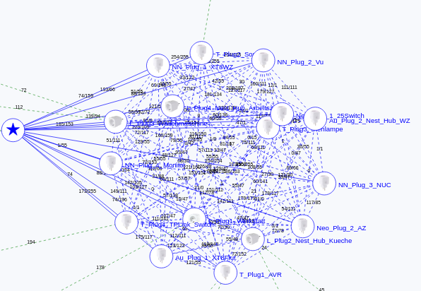

Z2M_Mesh
Die durchgezogenen blauen Linie sind Direktverbindungen zu dem Coordinator (Dongle) und die gestrichelten blauen Linie sind halt Zigbee Mesh Verbindungen zwischen den aktiven Zigbee Geräten die auch routen können. Hier bei mir im Haus sind das alles Zigbee Plugs in unterschiedlichen Räumen. Irgendwelche Zigbee Lampen oder Birnen nutze ich hier nicht. Über jeden dieser Plugs kann bzw. könnte sich ein Gerät mit dem Zigbee Mesh verbinden. Je mehr aktive Zigbee Geräte in einem Zigbee Mesh verhanden sind um so besser und stabiler werden die Zigbee Verbindungen. Eben weil es dann viele unterschiedliche Routen gibt über die ein Zigbee Signal laufen kann.

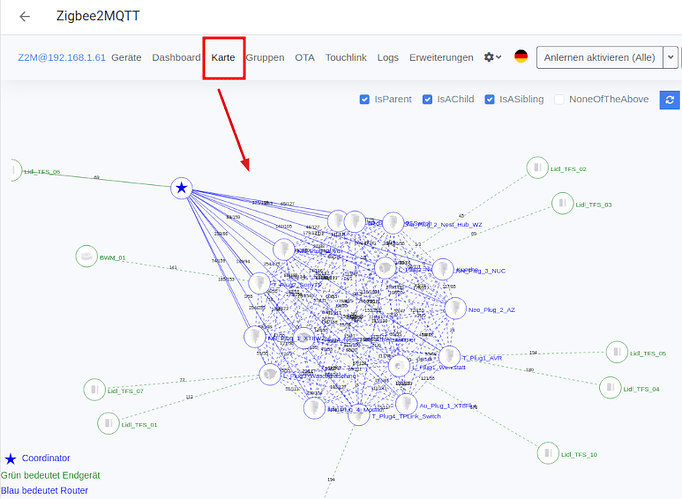

Der Screenshot stammt von der Z2M Kartenansicht zu den Verbindungen. :wink:
Nein das kann nicht sein da ein aktives Zigbee Gerät immer dem Zigbee Mesh für Verbindungen zur Verfügung steht. Egal ob eine Zigbee Steckdose nun ein- oder ausgeschaltet ist.
Wenn Du jetzt wieder Z2M nutzt hast Du bei Z2M ja auch die Benutzeroberfläche und somit auch die Kartenansicht.
Dort kannst Du die Verbindungen zwischen den Geräten sehen, auch wenn die Anzeige dort eher nur eine grobe Orientierung ist, da sie leider nicht immer korrekt ist.
