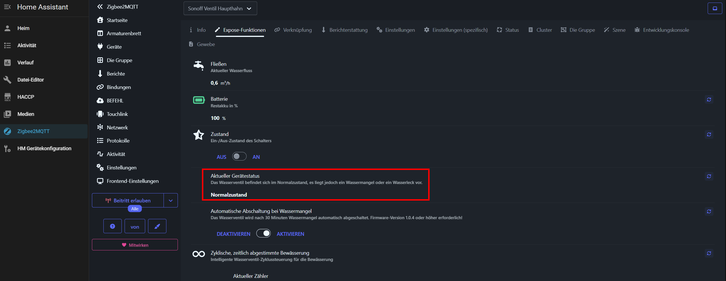

Ich habe insgesamt drei dieser Wasserventile im Einsatz. Alle drei wurden erfolgreich per Zigbee2MQTT eingebunden und funktionieren grundsätzlich auch einwandfrei (Schaltvorgänge etc. laufen). Das große Problem ist jedoch: In den Einstellungen bzw. Logs wird mir bei allen drei Geräten ständig eine Leckage bzw. ein Wasserverlust gemeldet.
Ich habe die Hardware bereits mehrfach geprüft – alles ist absolut trocken, die Dichtungen sind in Ordnung. Da der Fehler identisch bei allen drei Ventilen auftritt, gehe ich stark von einem Software- oder Protokollproblem aus.
Hier ist ein Screenshot der Meldung:

hab das Teil ebenso seit 2 Wochen im Betrieb. Ich glaube hier ist die Beschreibung fehlerhaft. In Englisch ist auch “alles” in ordnung, aber “water shortage or water leakage”.
Ich denke hier sollte sowas stehen wir, alles in ordnung, kein wassermangel oder Verluast liegt vor”.
Un weil das auch in englisch nicht stimmt, stimmt wohl die übersetzung auch nicht. Kann mich aber auch irren.
Unterbrechnungen habe ich noch nicht festgestellt. hab auch firware 4100
In deinem Screenshot steht doch “Normalzustand”. Die Übersetzung ist falsch, im Original lautet es
The water valve is in normal state, water shortage or water leakage
Ja dann hätten wir das geklärt.
Danke dafür
