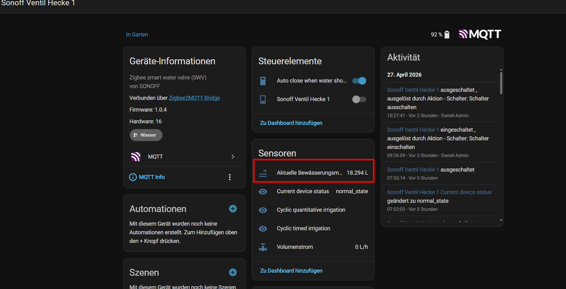

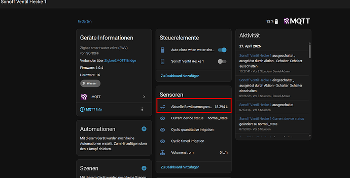

Hallo, ich habe 3 Stück von den Sonoff Smart Water Valve (SWV).
Aber nur einer hat den Sensor:
“Aktuelle Bewässerungsmenge”
Bei den anderen beiden lässt sich auch nichts weiteres aktivieren.
Firmware bei allen dreien: 4100
Wie sieht das bei euch aus ?
Grüße Daniel

diese entität fehlt bei meinem smw ebenso…selbe firmware

habe alle 3 Geräte neu gekoppelt und ein heute eingetroffenes Ersatzgerät neu verbunden + Firmware Update auf 1.04 gemacht.
Aber diese Entität “current amount of water used for Hedges” ist nicht aufgetaucht.
