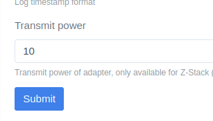

Transmit power
einstellen und somit erhöhen. Was sich natürlich positiv auf die Sendeleistung des Dongle-P auswirkt. :slightly_smiling_face:
Wie Du sehen kannst habe ich den Wert bei mir aber auch nicht auf 20 sondern nur auf 10 stehen. Das liegt daran das es zu dem Thema auch Diskussionen gibt ob ein maximaler Wert von 20 dBm nicht ggf. auch negative Auswirkungen hat. Ich kann mich jetzt aber nicht mehr daran erinnern worum es genau bei diesen Diskussionen ging, bzw. was das Ergebnis davon war. Dazu ist das einfach schon zu lange her. :laughing: Ich weiß nur das ich damals den dBm-Wert bewusst auf nur 10 eingestellt habe weil das bei mir hier in meiner Umgebung die beste Option war. Die Sendeleistung des Dongle-P wurde sicht- und merkbar erhöht und es kam zu keinerlei sonstigen Problemen.
