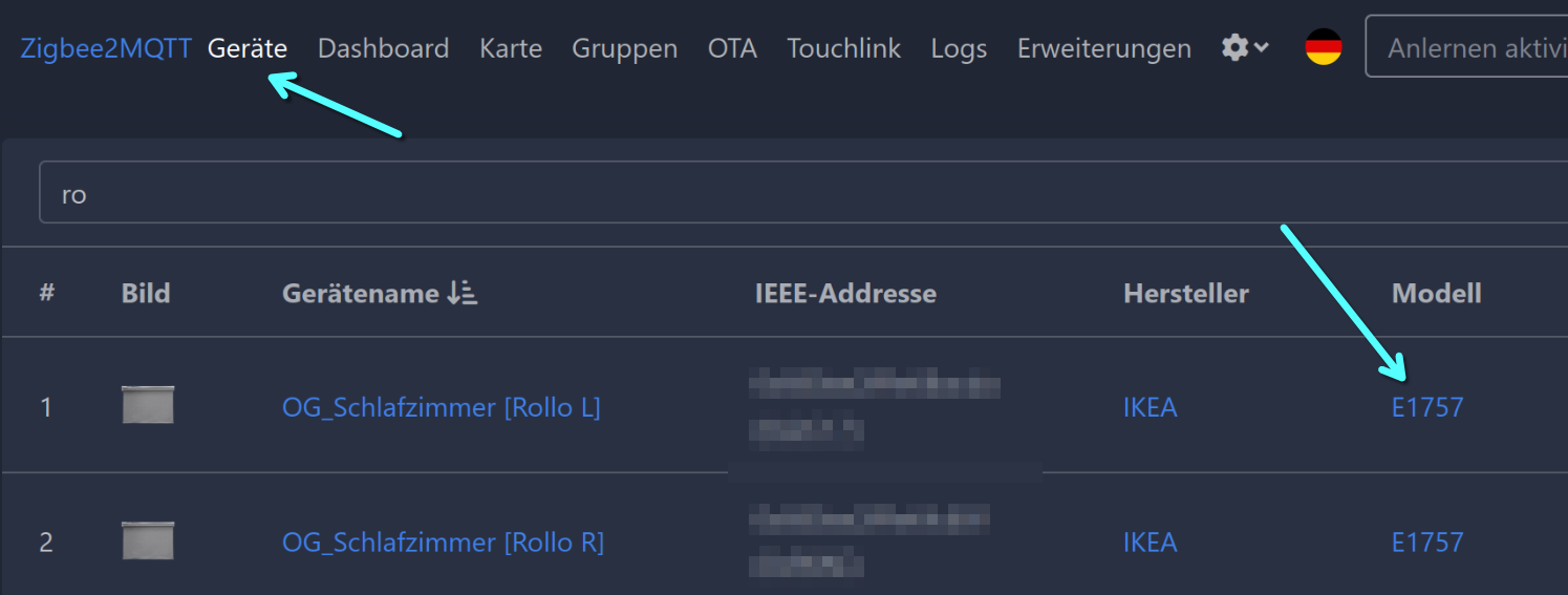

Wenn Du von in Zigbee2MQTT angelernten Geräten sprichst, ist ein Bild von einer Amazon Seite nicht hilfreich, Du gehst in die Web GUI von Z2M und dort dann auf die Modell-ID des Gerätes, dann gelangst Du direkt in der Gerätedatenbank von Z2M uns siehst dort auch welche Daten bereitgestellt werden, der Link ist allemal wertvoller als zu Amazon :slight_smile:
Das sieht dann so aus,
Wenn ich da dann auf die ID klicke, dann komme ich auf diese Seite,

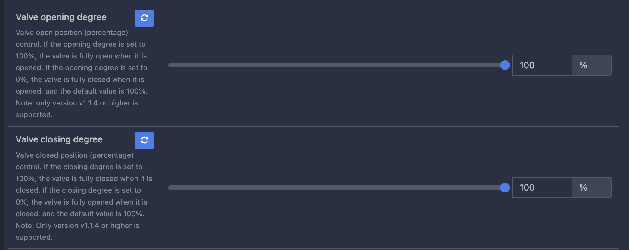

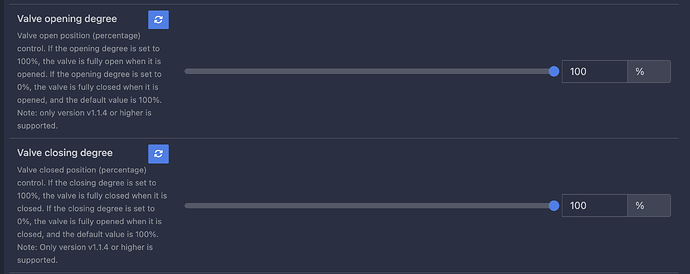

Steht Valve opening degree und Valve closing degree bei dir auf 100% ?
Evt. Thermostat mal resetieren und neu kalibrieren. Dabei wird der ganze Ventilhub durchgefahren und das Thermostat weiß dann wieder, wann 100% offen und wann 100% zu ist.
