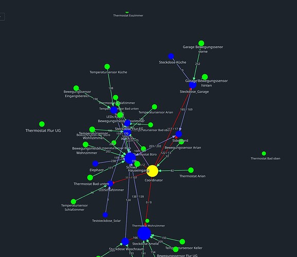

ich habe vor wenigen Wochen alle Homematic Thermostate gegen TRVZB getauscht. Nun stelle ich aber fest, dass einige der Teile nicht erreichbar sind. Folgende Ausgangslage: Zigbee-Dongle auf dem RP5 im OG im Büro - dann in EG und UG einige Stecker Girier JR-ZPM01 als Extender dazwischengeschaltet. Den Thermostat Flur UG (als Beispiel) resetet und versucht direkt an eine der Steckdosen im UG anzulernen. Das Anlernen hat funktioniert, das Gerät tauch jedoch (wie im Bild zu sehen) als nicht verbunden auf.. Irgendwelche Ideen?
Geht es nur um die Darstellung der Verbindung auf der Karte? Oder hast Du reelle Verbindungsprobleme?
Die Karte kann man, muss man aber nicht für wahre Münze nehmen.
Insgesamt ist Dein ZigBee Mesh aber noch relativ dünne, mehr Router Geräte würden sicherlich nicht schaden.
