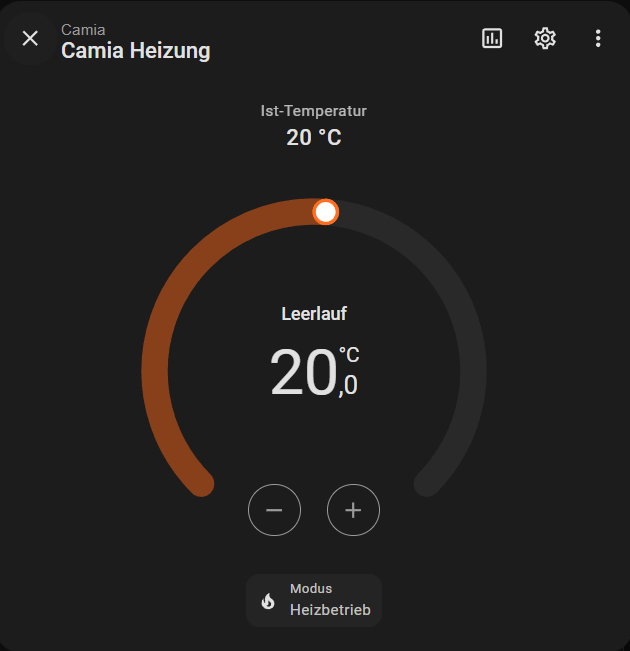

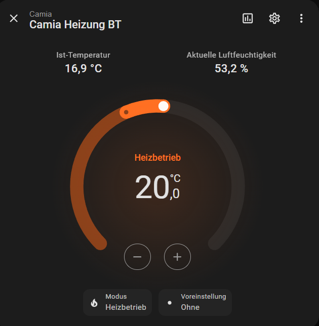

Better Thermostat zeigt die Varianz zwischen Ist un Soll korrekt an:
Das Thermostat ist jedoch geschlossen (Leerlauf) und meint, es hätte die gewollten 20°C erreicht:
Scheinbar bekommt das echte TRVZB die externe Temperatur nicht mit.

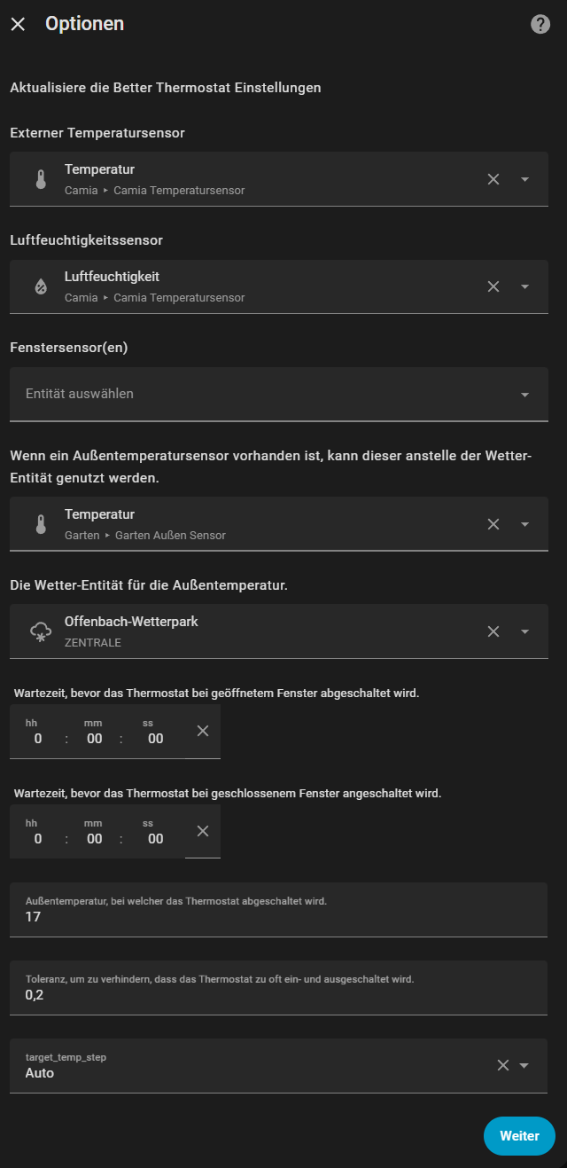

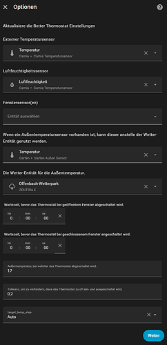

Einstellungen in BT:

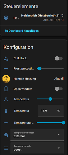

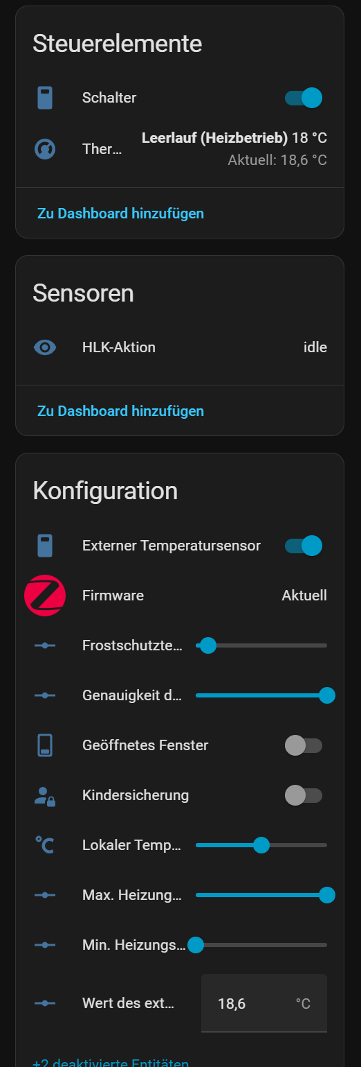

Daten des TRVZB:

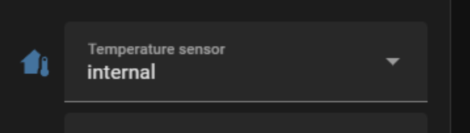

Hm, ich hab für “extern” nur einen Schalter :grinning_face:
Den muss ich aber aktiv stellen, wenn ich mit einem externen Sensor arbeite.
Im Zweifel nacheinander durchprobieren…

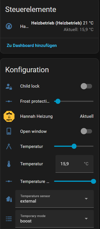

Ich habe mal auf external gestellt, nun wird der Wert genommen, der bei “Temperatur” eingetragen ist (in diesem Fall 15,9).
Dieser wert wird allerdings jedoch nicht von Better Thermostat gefüttert zu werden:
Denn dieser ist bereits höher.. Eine Änderung auf external_2 oder 3 ändert daran leider nichts.

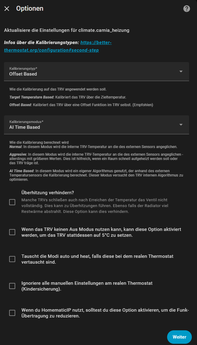

Wie hast du denn BT konfiguriert? IIRC kann man entweder über die Temperaturkalibrierung oder über die Zieltemperatur oder über eine Kombination arbeiten.
Heizt der Thermostat denn jetzt? Dass BT schon eine “neue” Temperatur kennt und der Thermostat nicht muss nicht daran liegen, dass die beiden Temperaturen nicht zusammenhängen. Der Thermostat ist ja batteriebetrieben und lauscht nicht jede Sekunde auf eine Nachricht, sondern schläft bevorzugt.
Er ist offset based eingestellt.

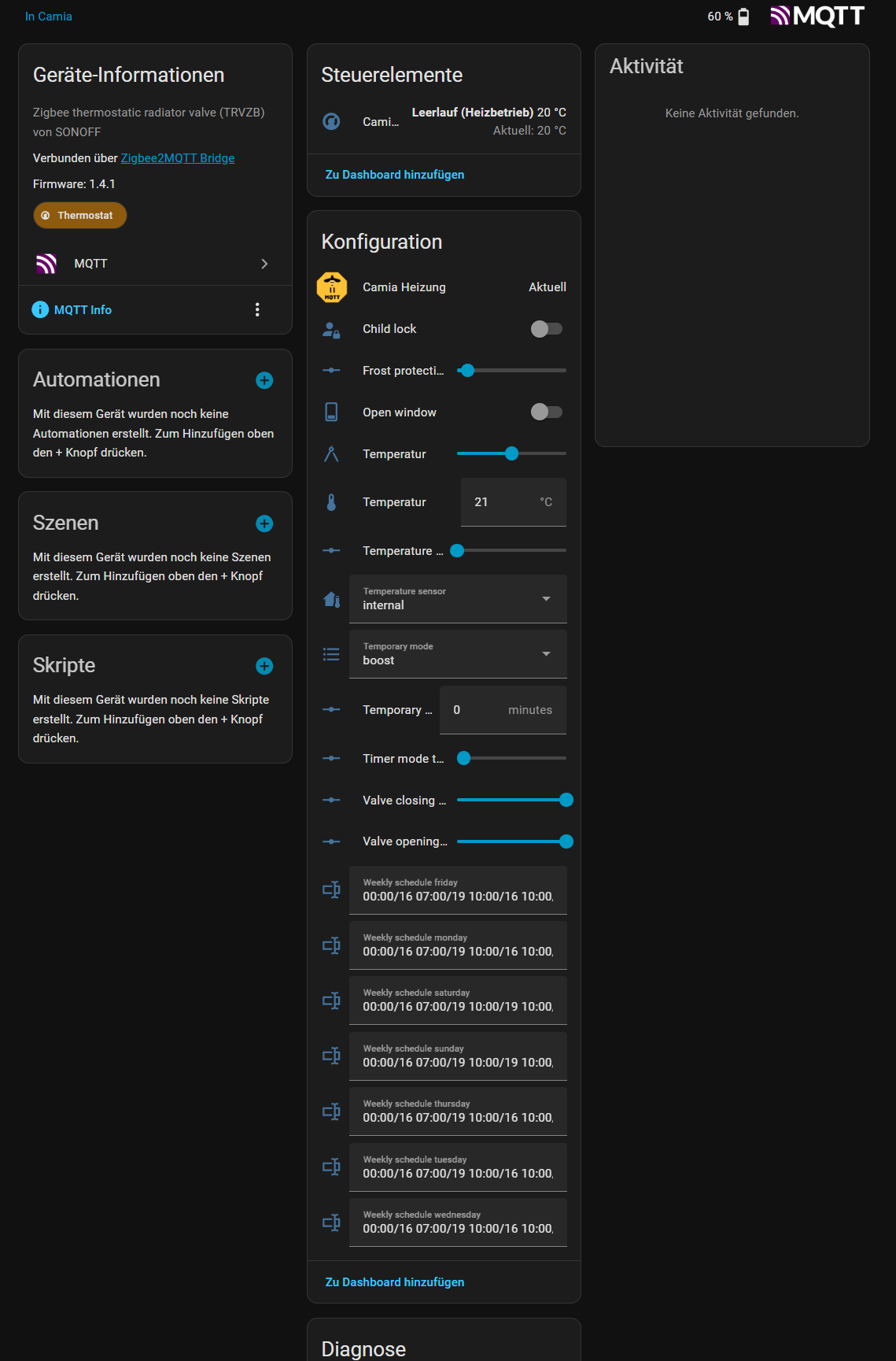

Ich habe ein wenig rumgetestet. Ich denke es liegt daran, dass direkt auf dem Thermostat jegliche Änderungen des Offset ignoriert werden, egal ob aus HASS oder direkt in Z2M gemacht.
Das liegt nicht, daran, dass das Thermostat gerade schläft, andere Änderungen wie Zieltemperatur oder auch die externe Temperatur werden sofort angenommen.
Ebenso werden Änderungen hier drinnen ignoriert, diese Zeitpläne gelten nur bei AUTO, dennoch habe ich die nie eingetragen und sie lassen sich auch nicht löschen.

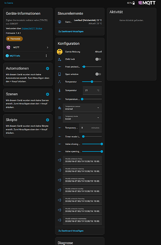

Es scheint also ein Problem mit den Thermostaten zu sein. Kann das jemand mal testen der TRVZB mit Z2M nutzt?
Ich habe auch eines der Thermostate komplett zurückgesetzt, neu angelernt und ohne Better Thermostat eingebunden. Dieses verhält sich gleich.

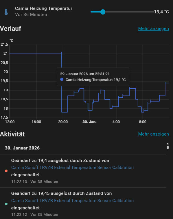

VTherm schien mir zu kompliziert, zumindest für mal eben kurz. Daher habe ich, trotz berechtigter Warnungen, dieses Blueprint genutzt und füttere nun den externen Temperaturwert in das Feld des TRVZB. Das scheint auch verlässlich zu klappen:
Die in BT eingestellten und angezeigten Temperaturen stimmen jetzt mit denen der Thermostate überein.

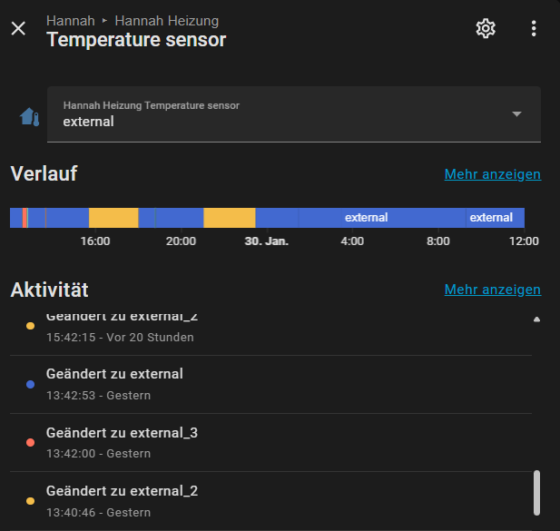

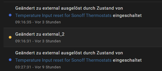

Irgendetwas verstellt randomisiert den Zustand der Temperature sensor Entität weg von external (was ich ja brauche) auf external_2 oder external_3. Mit denen funktioniert der eingestellte wert jedoch nicht. Es steht (wie auf dem Screenshot zu sehen) auch nichts dabei was die Änderung ausgelöst hat…
Als Heilung habe ich eine Automation geschrieben, die jede Änderung an einem der Thermostate wieder rückgängig macht:
