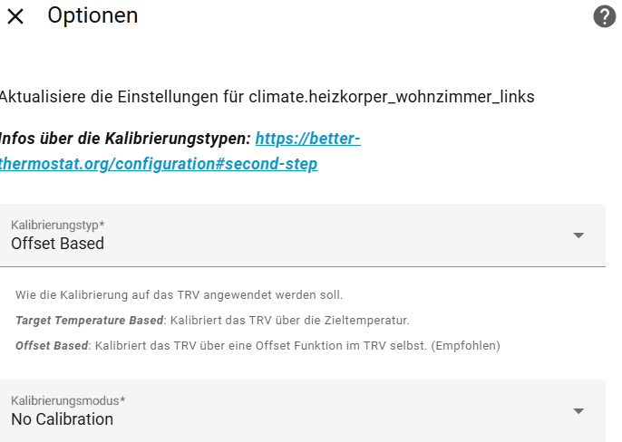

Also habe ich alles nochmal neu eingebunden und habe nun die Kalibrierung auf “No Calibration” gesetzt:

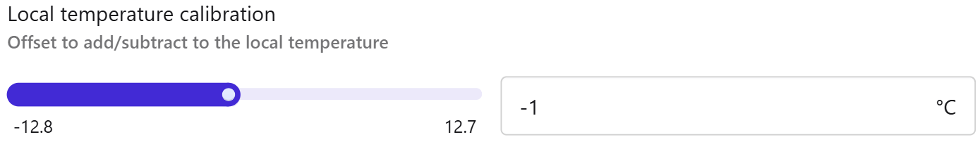

Das funktioniert auch deutlich besser und ich habe unter Zigbee2MQTT versucht mit meinen analogen Temperatursensoren eine händische Kalibrierung vorzunehmen, damit das Ganze grob passt.

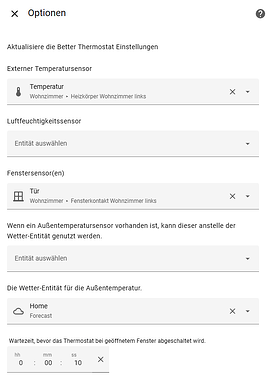

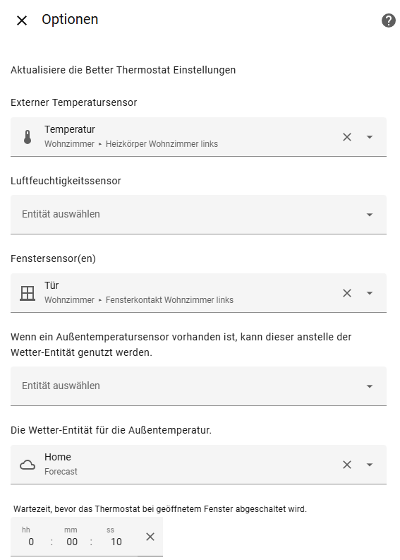

Jetzt habe ich aber das Problem, dass mir die falschen Ist-Temperaturen unter BT angezeigt werden. Ich habe also dennoch keine externen Temperatursensoren und somit unter BT unter dem externen Sensor fälschlicherweise den internen angegeben:
Ich glaube, dass ich daher bei der Ist-Temperatur unter BT die falsche Temperatur angezeigt bekomme:

Hast du mal in z2m im Gerät unter Kalibrierung bzw. Offset geschaut, nicht das Better Thermostat da was rein geschrieben hat?
Seitdem ich zu “No Calibration” übergegangen bin schreibt BT da auch nichts mehr rein.
Da ist nur noch meine manuelle Kalibrierung drinnen gemäß der Formel: Offset=TRaum​−TTRVZB​
