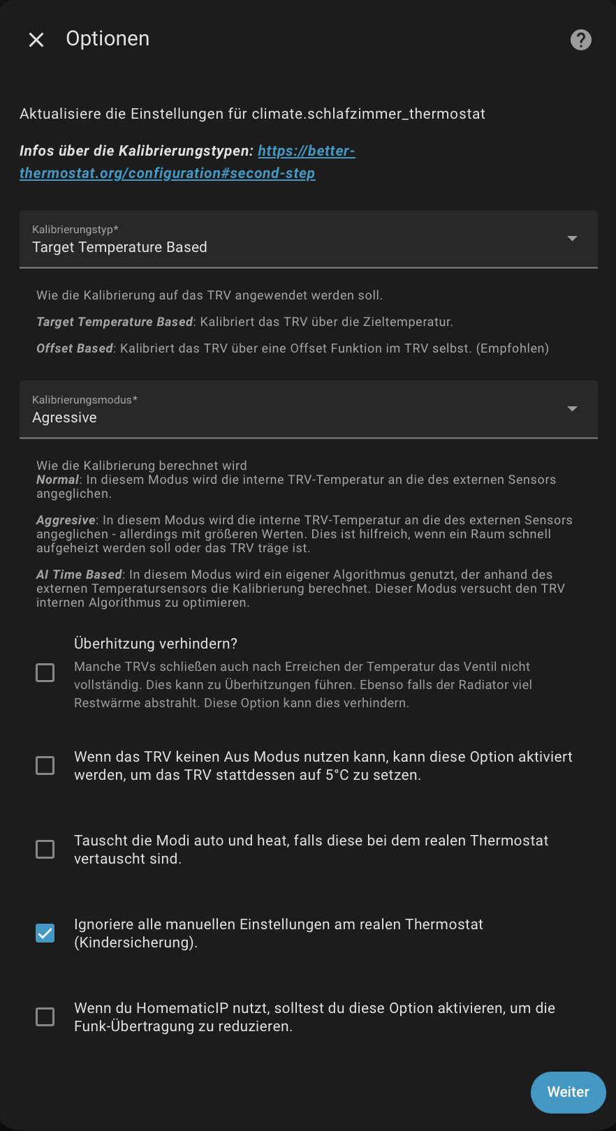

Ignorier einfach vollkommen was auf dem Thermostat steht und drehe da auch nicht dran rum → Kindersicherung einschalten.

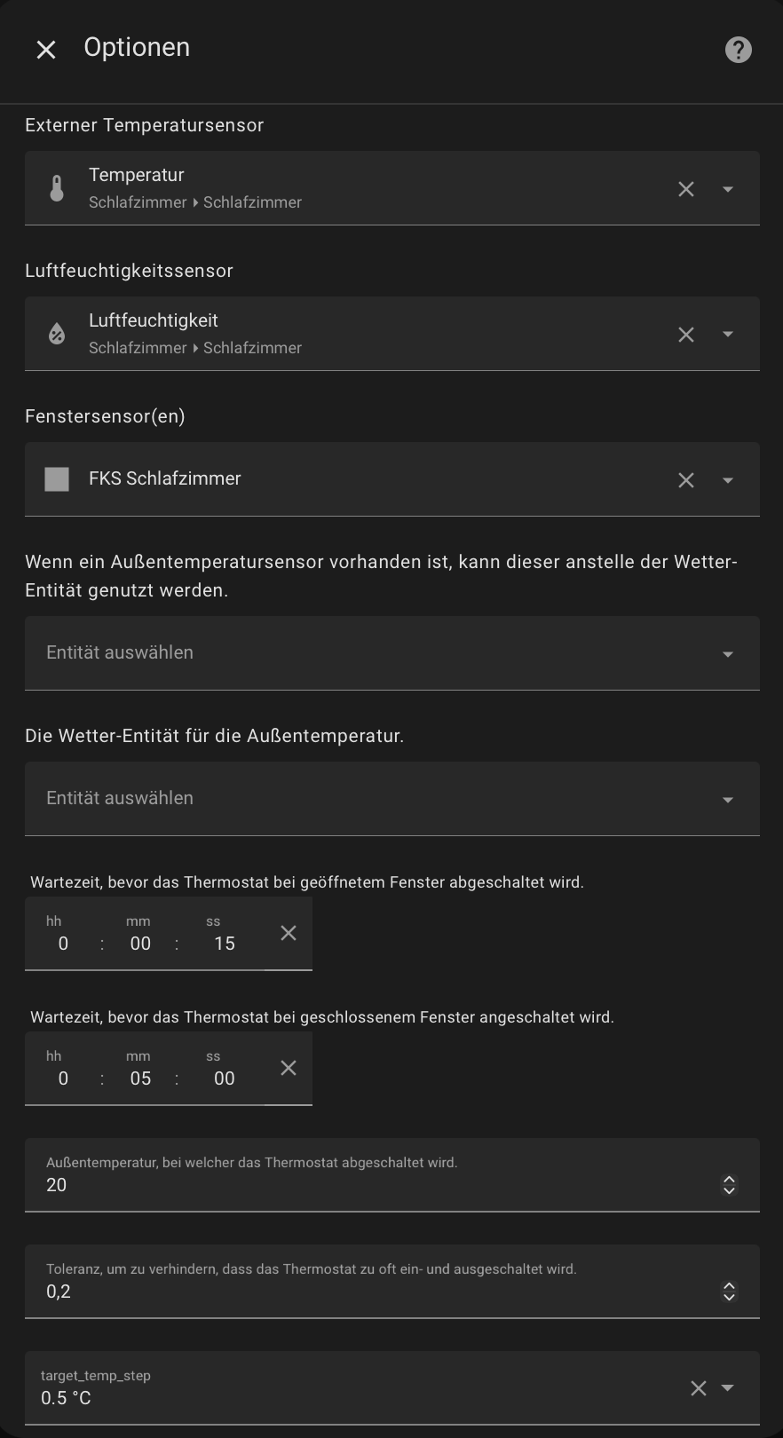

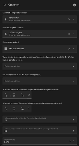

Ich hab das jetzt mal alles so eingestellt, wie @thirteeen1. Die Kindersicherung funktioniert leider nicht. Wenn ich am TRV direkt am Rädchen drehe, geht das Ventil ggf. zu. BT bekommt das auch nicht mit und zeigt immer noch Heizbetrieb an…
Hab ich noch was übersehen?
