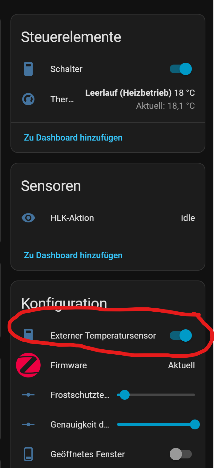

Wenn du erstmal keine komplizierte Steuerung (Zeitpläne usw.) benötigst, kannst du deinen Raumfühler auch an das TRVZB senden. Dafür einfach eine kurze Automation anlegen.
alias: "Heizung: Bad externe Temperatur spiegeln"
description: Überträgt die echte Raumtemperatur an das SONOFF TRVZB im Bad
  - entity_id: sensor.bad_temperatur
    trigger: state
  - minutes: /30
    trigger: time_pattern
conditions:
  - condition: template
    value_template: "{{ is_number(states('sensor.bad_temperatur')) }}"
  - target:
      entity_id: switch.trvzb_bad_externer_temperatursensor
    action: switch.turn_on
  - target:
      entity_id: number.trvzb_bad_wert_des_externen_temperatursensors
      value: "{{ states('sensor.bad_temperatur') | float }}"
    action: number.set_value
mode: restart
Die Entitäten (entity_id: xxx) musst du natürlich ggf. in der Automation anpassen-
Im TRVZB muss noch der Schalter bei “externer Temperatursensor” auf EIN
