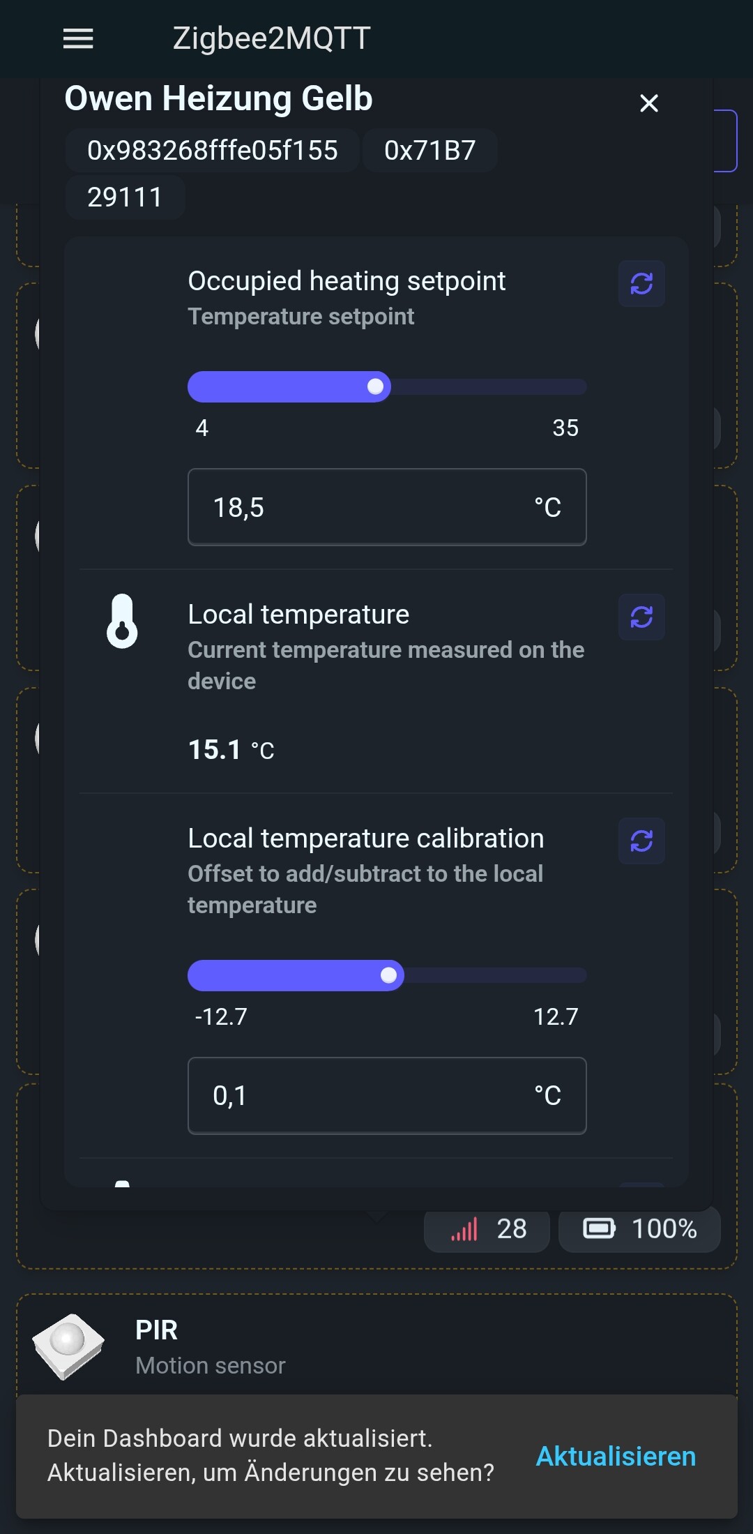

Mein kleiner TempSensor zeigte mir gerade 16,2 an. Obwohl die seit heute früh läuft.

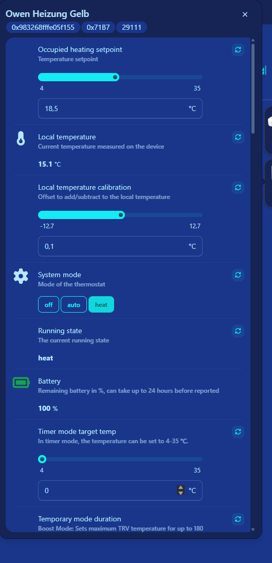

Stehen auf heating.

Ich denke schon das der im Heizmodus ist.

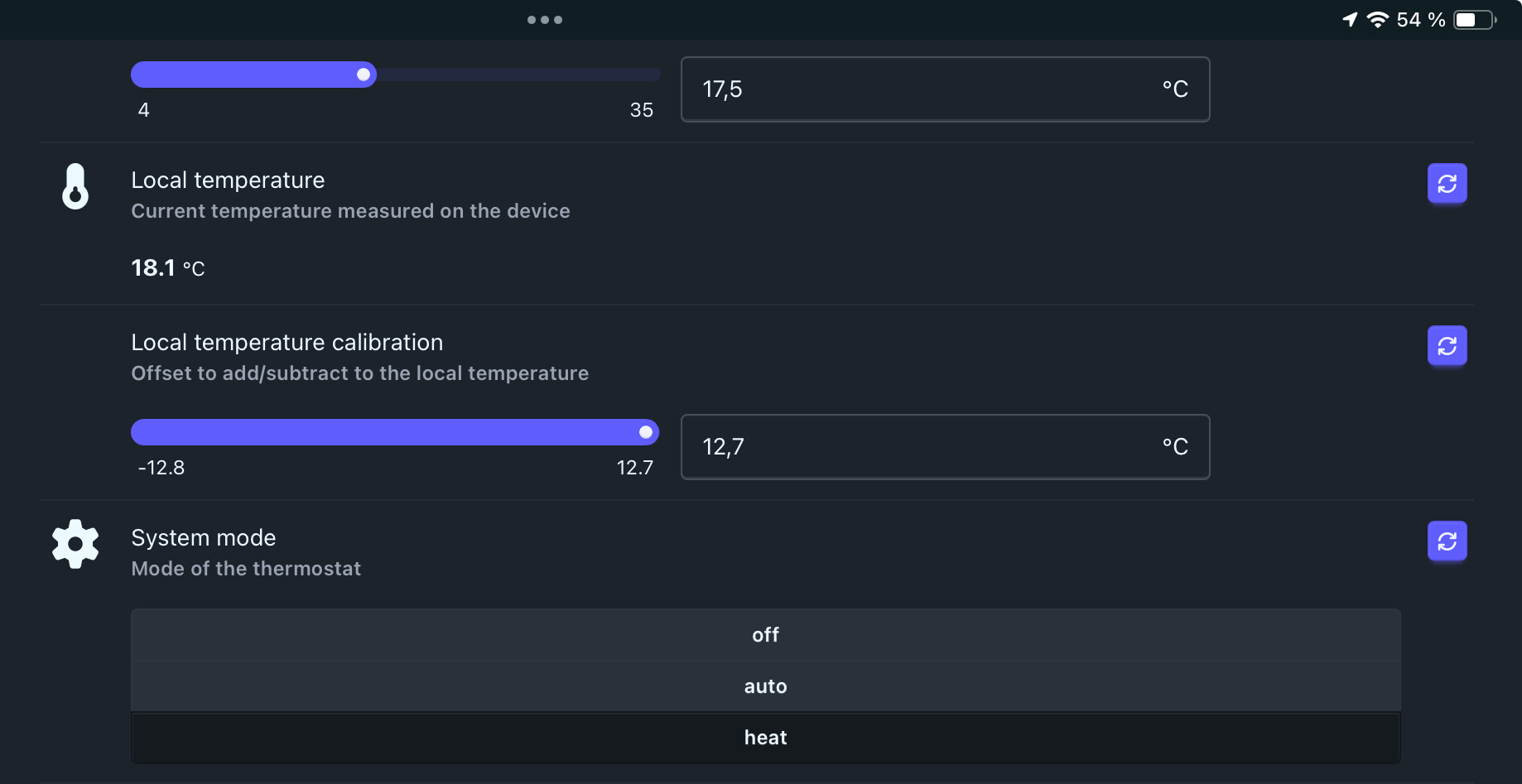

off-Aus ; Auto - Gemäß liste ; Heat - Manueller Modus, bzw was man eingestellt hat.
ja Heizmodus ist vorgewählt, so wie es aussieht.

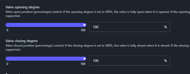

Dann fallen mir diese beiden Werte noch ein. Damit wird der Verfahrweg des Ventils begrenzt.

Valve opening/closing degree : Welche Werte soll ich hier mal testen?
sollten beide erstmal auf 100% stehen.
Aber wenn der erst warm wird und dann nicht mehr, dann scheint der Thermostat ne Macke zu haben.
Alles klar. Retoure ist angefragt.
