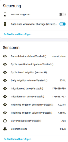

SONOFF Hydro Serie Hydro ONE Wasserventil mit Durchflussmesser. So sieht man die Durchflussmenge

Dann müsste Durchflussmenge (Volumenstrom) vorhanden sein.
MQTT zeigt mir dies an, ganz unten der Volumenstrom.
Wie sieht das bei dir aus?
