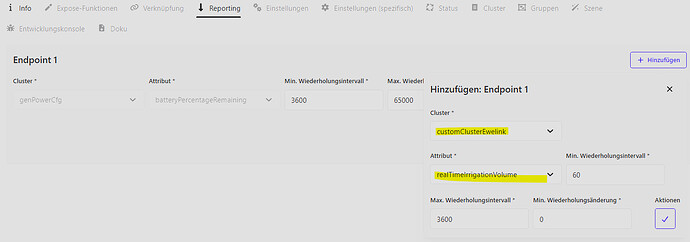

Ich habe mal versucht ein Reporting für diesen Wert und ein gewünschtes Intervall hinzuzufügen, aber leider funktioniert das nicht: ..failed (Status ‘UNSUPPORTED_ATTRIBUTE’)’
