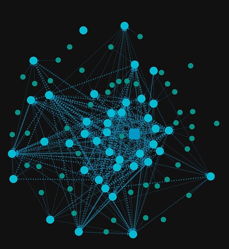

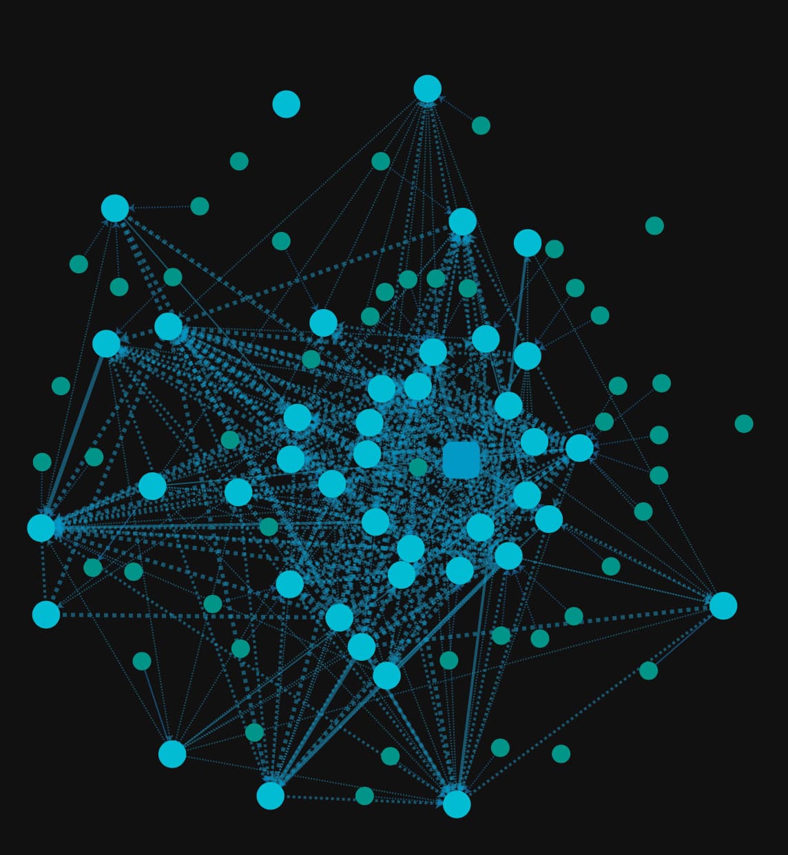

Zwei Tage nach der Migration zu Dongle Max, scheint sich das ganze beruhigt zu haben.
Die oben genannten Fehler im Log gibt es nicht mehr. Musste zahlreiche Lampen neu einlernen.
Nun sind aber alle Router wieder online und lassen sich verzögerungsfrei Schalten.
Karte erstellen hat sich als gutes Werkzeug zur Erkennung von nicht erreichbaren Geräten herausgestellt. Nun kann ich die Karte so oft ich will neu erstellen. Keiner der Geräte melden den Fehler, das der LQI Wert nicht abgefragt werden konnten.
Musste aber auch so gut wie alle Schalter neu anlernen. Dabei musste ich ausnahmslos die Schalter erst löschen und dann neu anlernen. Das gilt auch für die meisten BM. Obwohl diese abgefragt, neu Konfiguriert, erneutes Interview sowie auch ein Firmware Update möglich war. Haben diese keine Bewegung und keinen Temperatur gemeldet. Diese BM musste ich auch löschen und neu anlernen, dann funktionierten sie auch wie es soll.
Die letzen zwei BM, welche ich noch nicht neu angelernt habe, haben grad selbständig das Netz verlassen?!
z2m: Device 'Bewegungsmelder Garten' left the network
z2m: Device 'Motion Schuppen' left the network
Gruppen funktionieren nach wie vor nicht, auch nicht wenn ich neue Gruppen erstelle.
z2m: Publish 'set' 'state' to 'Indirekte Beleuchtung' failed: 'Error: Command 1 genOnOff.on({}) failed (~x~> [ZCL GROUP groupId=1] Failed to send with status=BUSY.)'

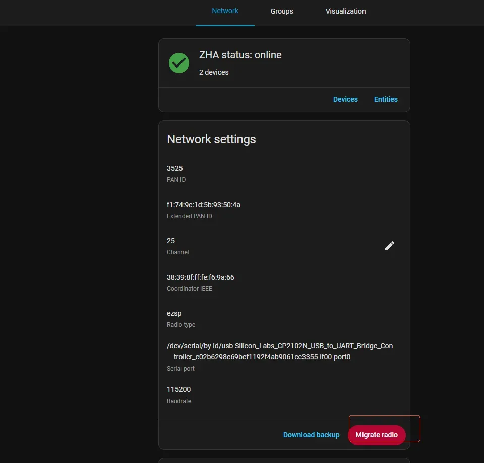

Mal was grundsätzliches zum Thema Zigbee Coordinator: wenn ich ein Z2M Backup mache, Z2M stoppe und deinstalliere, den alten Stick entferne, neuen anschließe, Z2M neu installiere und einrichte und dann das Backup wieder einspiele, müsste dann nicht alles Problem hinhauen ?
Oder soll ich vor der Neueinrichtung von Z2M via ZHA die backup json auf den neuen Stick spielen ?
Du brauchst nichts deinstallieren. Wenn Du von ember zu ember migrieren tust. Reicht es aus ZigBee2MQTT zu stoppen. Die configuration.yaml auf den neuen Koordinator anzupassen. Und im Anschluss ZigBee2MQTT wieder zu starten.
Und nicht vergessen den alte Stick abzustecken.
Siehe auch die Sonoff Doku.

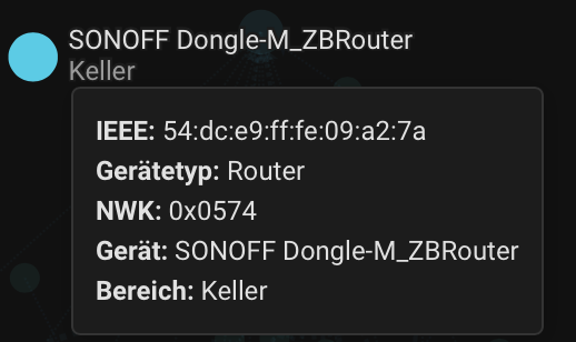

Nach der misslungenen Aktion ZigBee2MQTT auf den Dongle Max zu migrieren. Tristet dieser jetzt im Keller ein Router dasein.
Der ZBT-2 mit ZHA macht dagegen bis jetzt eine hervorragende Figur! :grin:

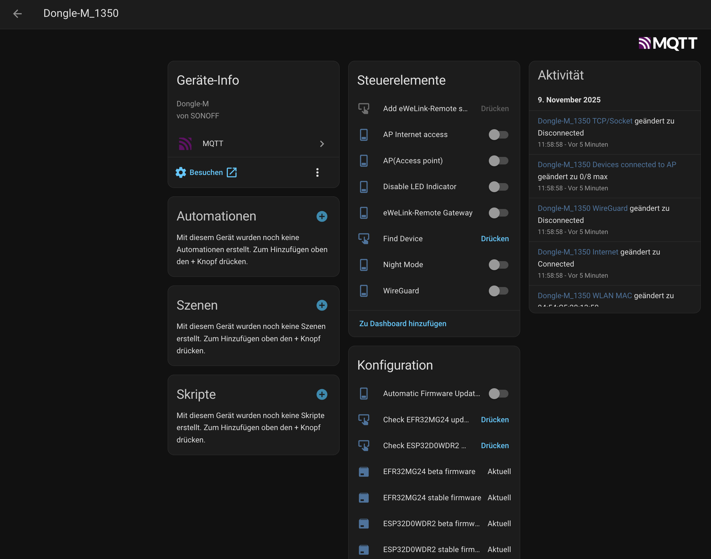

Ich hatte ab und an Probleme mit halb offenen TCP Verbindungen zum Dongle, das konnte ich aber durch Einstellungen an meinem ThinClient beheben.
An das Firmware Update auf 1.0.5 für den ESP32-D0WDR2-V3 habe ich mich aber noch nicht rangetraut. Bei mir läuft noch die 1.0.3
