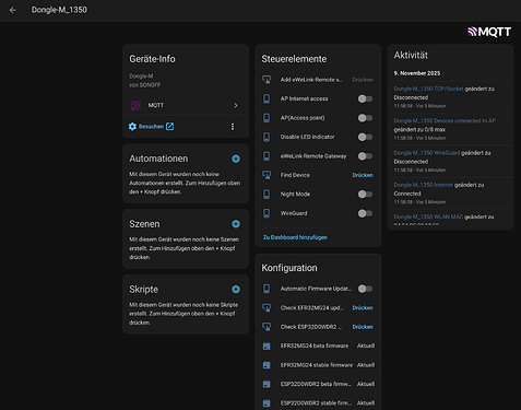

Erster Schritt getan. Dongel ins heimische Netzwerk eingebunden und konfiguriert.
Sowie die MQTT Schnittstelle eingerichtet.
Plan ist den Dongle am LAN zu betreiben (Zugang Web Console, MQTT) und der Betrieb mit ZigBee2MQTT selbstverständlich über USB.
Die Migration von SONOFF ZBDongle-E zu Sonoff Dongle Max, wäre dann der nächste Schritt.
