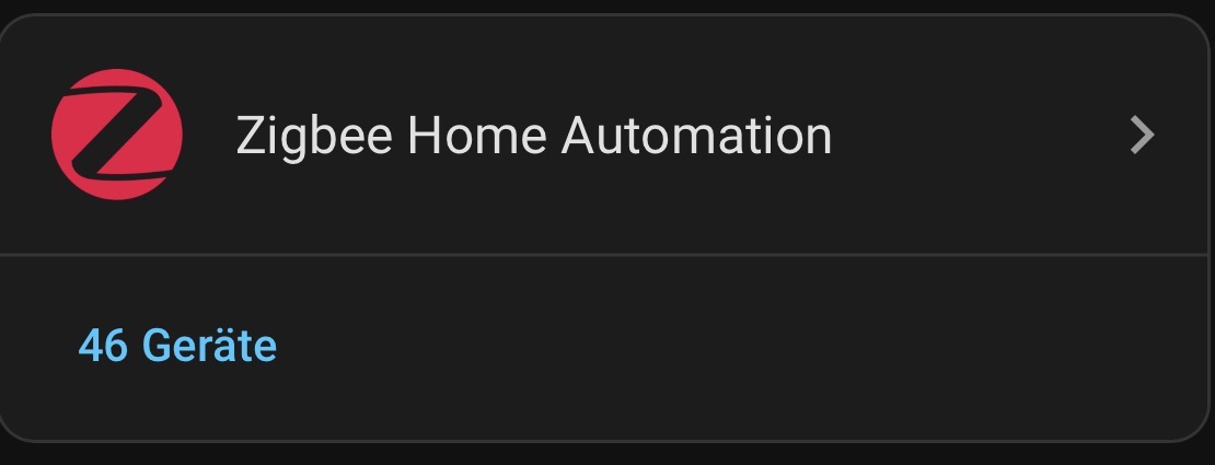

Bin positiv überrascht von ZHA. Neu Geräte hinzufügen beim ersten Anlauf und in wenigen Sekunden ist da interview durch. Selbst über Stockwerke hindurch. In ZHA Gerät hinzufügen, in ZigBee2MQTT das Gerät löschen und Zack ist es in ZHA drin. :grin: Gruppen funktionieren wieder und auch Bindungen lassen überraschend einfach und zuverlässig erstellen.
Was ich gar nicht mehr so in Erinnerung hatte. Die Hue BM wechseln automatisch in den Anlernmodus sobald man diese in ZigBee2MQTT gelöscht hat, sehr praktisch, erspart einem die Rennerei durch ganze Haus.
