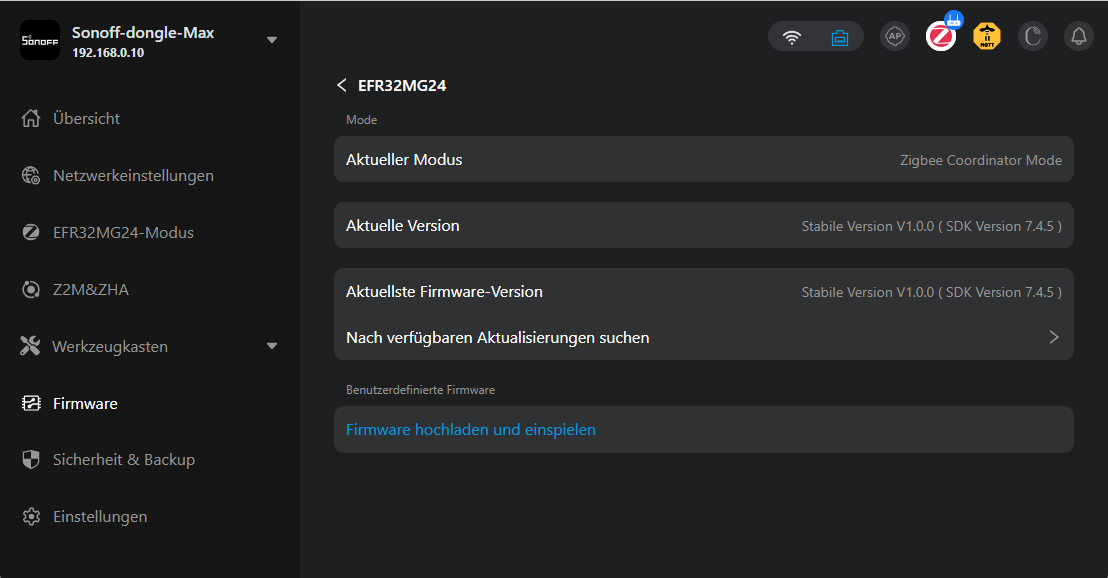

Im Dongle sieht es so aus:
[2026-08-07 19:17:48]
HA/Zigbee2MQTT-Verbindung getrennt. Bitte überprüfen Sie das Netzwerk und die HA/Zigbee2MQTT-Konfiguration.
[2026-08-07 19:17:34]
HA/Zigbee2MQTT verbunden

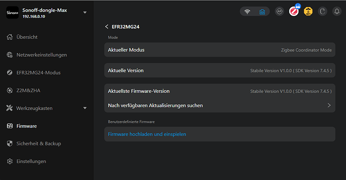

Nach vielen Stunden ausprobieren, auch mit KI, habe ich durch Zufall herausgefunden, daß man auch den EFR32MG24 Chip Flashen kann und sollte. Danach gab es keine Probleme mehr den Dongle in HA einzubinden.
